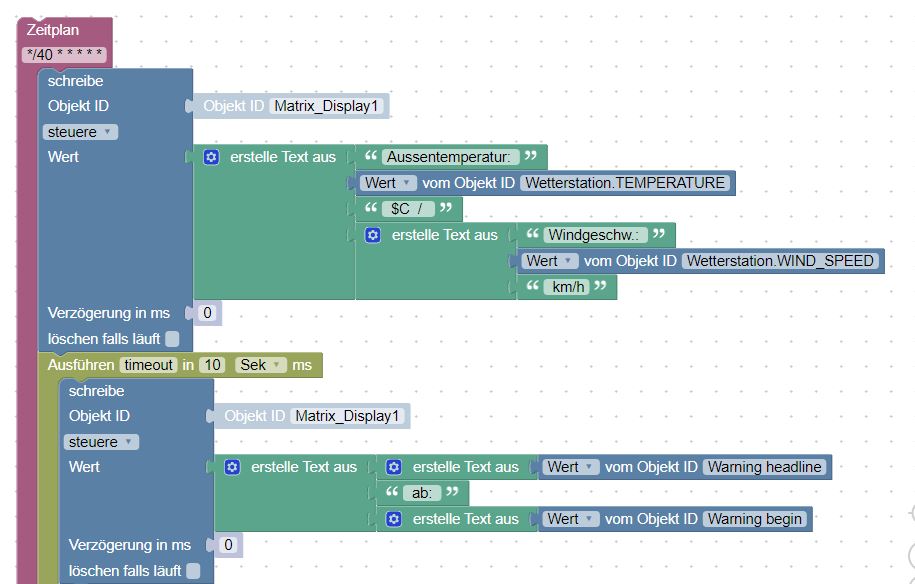

                Ritter last edited by
                Hallo, in etwa so:
                Ich habe bei Typ nur state stehen und am Anfang Zeichenkette ausgewählt, sonst nix verändert.
                • 1
                  1hotte last edited by
                  ok Danke.
                  Ich werde es mal versuchen. Sonnst melde ich mich 😄
                  DANKE Hat Super geklappt . GROSSES DANKE.
