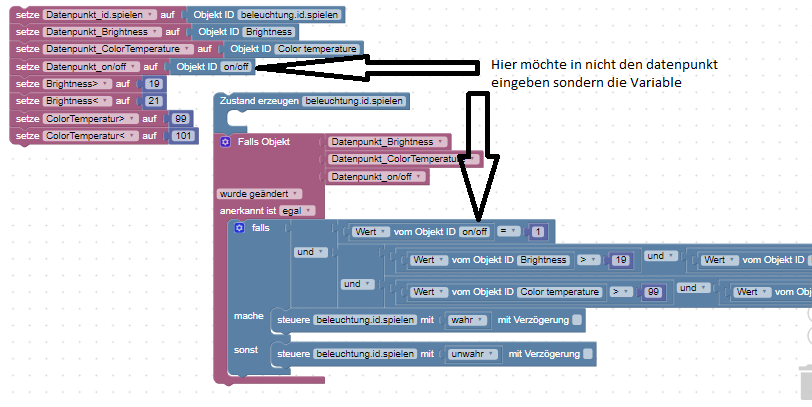

      wenn ich in Blocky ein JS zustand erzeuge, nennen wir ihn mal, Beleuchtung.
      Dann wird ja unter Javascript ein datenpunkto mit Beleuchtung hinzugefügt.
      Wenn ich nun diesen Datenpunkt in einer Variable haben möchte wie stelle ich das an?

          Danke für die Antwort, aber so meine ich das nicht, och versuche es mal etwas anders zu erklären.
          Also ich möchte statt einem Datenpunkt im "Script" immer wieder zu schreiben einmal Oben den Datenpunkt Definieren und das "Scritp Blocky!" soll immer den Datenpunkt nehmen den ich Oben definiert habe.
          Vielen Dank schonmal
          • rantanplan
            rantanplan last edited by
            @ludino:
            Keiner eine Idee? `
            Schau doch einfach mal unter Variablen.
            Da werden Deine Variablen jeweils 2x aufgeführt.
