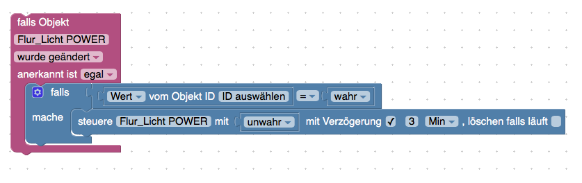

      Hallo und Grüße ,
      ich habe da mal eine Frage , ich bin ziemlicher Anfänger mit iobrocker , nichts desto trotz habe ich soweit alles zum laufen gebracht , alexa geht , sonoffs und homematic Geräte sind drinen und Vis läuft auch.
      Nun zu einer Sache die ich früher über die CCU ziemlich einfach konnte , wo ich aber hier noch keine Lösung zu habe .
      Problem : Ich habe einen Sonoff im Flur verbaut , diesen kann ich durch externen Schalter schalten. Nun möchte ich aber das er beispielsweise nach einer Minute wieder aus geht ( also quasi wie eine Treppenhausschaltung ) kann mir da evtl jemand weiter helfen ?
      beste Grüße und vielen Dank schonmal im vorraus

                        ronnrich last edited by
                        danke jingle,
                        ich bin jetzt grad auf arbeit , werde es aber heute abend mal direkt so ausprobieren wie du es in deinen bild gebastelt hast.
                        ich kam gestern auch fast soweit das es geklappt hat, nur das es nur einmal geklappt hat , im log stand dann, das er das script gestartet und gleichzeitig gestoppt hat…. lag aber vieleicht an mit .....
                        ich versuche es mal , und gebe dann feddback....
                        vielen dank für die hilfe 🙂
                              ich wollte mich nochmal bedanken und ein feedback geben …. ich habe das jetzt alles mal so nachgebaut, und es funktioniert , vielen dank das mir so schnell und auch so einfach geholfen wurde .... war echt überrascht das die lösung direkt in der ersten antwort kam .... 1000 dank nochmal 🙂
