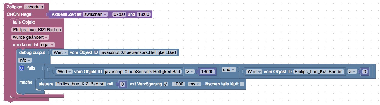

      ich habe folgendes Blocky erstellt:
      Dieses soll bezwecken, dass ab einer bestimmten Helligkeit die Hue ausgehen. Das klappt aber nicht. Wenn ich die Hue manuell einschalte, bleiben Sie an, obwohl die Helligkeit > 13000 ist (Hue Motionsensor, abgefragt per Javascript und in einen State geschrieben).
      Hier mal der generierte Code:
      var schedule;
      schedule = schedule(compareTime("07:00", "18:00", "between"), function () {
        on({id: "hue.1.Philips_hue_KiZi.Bad.on"/*Philips_hue_KiZi.Bad.on*/, change: "ne"}, function (obj) {
          var value = obj.state.val;
          console.log(getState("javascript.0.hueSensors.Helligkeit.Bad").val);
          if (getState("javascript.0.hueSensors.Helligkeit.Bad").val > 13000 && getState("hue.1.Philips_hue_KiZi.Bad.bri").val > 0) {
            setStateDelayed("hue.1.Philips_hue_KiZi.Bad.bri"/*Philips_hue_KiZi.Bad.bri*/, 0, 1000, false);
      Wo liegt der Fehler?

          Die Hue werden vom Motionsensor bei Bewegung eingeschaltet und sollen, sobald im Raum der Helligkeitswert erreicht wird (das geschieht durch das Öffnen der Jalousie, die aber nicht ans Smarthome „angeschlossen“ ist), sofort ausgehen und nicht erst nach der im MS eingestellten Zeit.
          Mich wundert auch, dass der Debug nichts ausgibt.

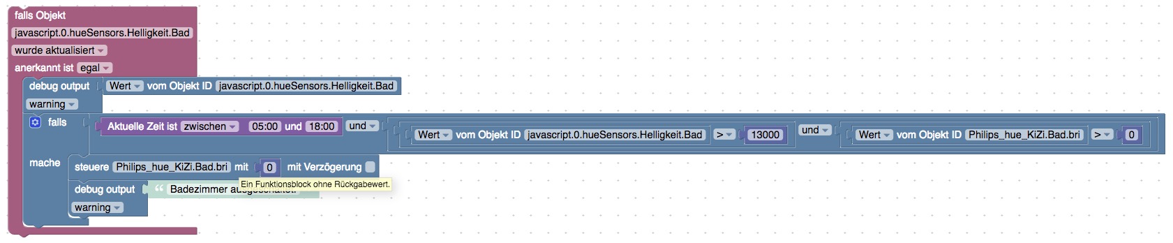

                  Hallo 4-Real,
                  danke für die Antwort.
                  Ich habe den Import durchgeführt und der Code sieht danach so aus:
                  var my_0, my_13000;
                  on({id: 'hue.1.Philips_hue_KiZi.Bad.bri', change: "ne"}, function (obj) {
                    if (compareTime('06:00', '09:30', "between", null) && getState("javascript.0.hueSensors.Helligkeit.Bad").val > (my_13000 && getState("hue.1.Philips_hue_KiZi.Bad.bri").val > my_0)) {
                      setStateDelayed("hue.1.Philips_hue_KiZi.Bad.bri"/*Philips_hue_KiZi.Bad.bri*/, my_0, 3000, false);
                  Was mich stutzig macht, sind die Variablen "my_13000" und "my_0", die es aber gar nicht gibt.
                  Angesichts der Uhrzeit kann ich es zwar nicht testen, aber ich denke nicht, dass es so klappt.
                    h.tag01 last edited by
                    So, nun habe ich es mit ein wenig Experimentieren hinbekommen:
                    Mein Fehler war, dass der Aktualisierungszeitraum zu groß war.
                    Schönes Wochenende Euch Allen!
