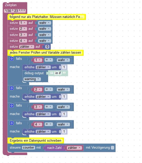

      ich möchte gerne mit Blockly "Systemzustände" zusammen Rechnen und in einen Datenpunkt schreiben.
      Als Beispiel: Offenen Fenster zusammen zählen und in einen Datenpunkt schreiben damit ich es in Vis anzeigen kann.
      Ich weiß es gibt schon einige Scripte wollte es aber gerne mit Blockly machen.
      Habe schon einiges ausprobiert, bisher leider ohne erfolg. Hat jemand ein Idee :?: :?:
      Bin für jeden Lösungsansatz Dankbar.
      Gruß Lars

        ich bin zwar ganz neu in der ioBroker-Welt, aber als Lösungsansatz würde ich so etwas versuchen (geht sicherlich einfacher).
        <xml xmlns="http://www.w3.org/1999/xhtml"><block type="schedule" id="D)hjst=#bI8.q{.M8fo%" x="13" y="13"><field name="SCHEDULE">/30 * 23 * * </field>
        <statement name="STATEMENT"><block type="comment" id="o9y2~.e+vl#wd5,emL%K"><field name="COMMENT">folgend nur als Platzhalter. Müssen natürlich Fenster rein</field>
        <next><block type="variables_set" id="H;Lll,Sw2!-bbt%,3/GB"><field name="VAR">1</field>
        <value name="VALUE"><block type="logic_boolean" id="nBU_d4mW
        ]MSVU%p~0SA"><field name="BOOL">TRUE</field></block></value>
        <next><block type="variables_set" id="bz.(J_3V2bd}T8H#UCW"><field name="VAR">2</field> <value name="VALUE"><block type="logic_boolean" id="249z^BAWy_HNwO[[kxv"><field name="BOOL">TRUE</field></block></value>
        <next><block type="variables_set" id=".hVrZQaUq^I%+Or/_b~K"><field name="VAR">3</field>
        <value name="VALUE"><block type="logic_boolean" id="fX3yd}EA
        b?YAce9l6*#"><field name="BOOL">TRUE</field></block></value>
        <next><block type="variables_set" id="F]vJ:rMtL-9TZD7-|c+"><field name="VAR">4</field>
        <value name="VALUE"><block type="logic_boolean" id="TjC~)yjRJ/9-Ra#QD]q"><field name="BOOL">TRUE</field></block></value> <next><block type="variables_set" id="x/I11bjv7svsunHvlpeL"><field name="VAR">zähler</field> <value name="VALUE"><block type="math_number" id="ab.EyO6l5M++q!g/SF(4"><field name="NUM">0</field></block></value> <next><block type="comment" id="[4iH@I@/}|xy/=YEMS.{"><field name="COMMENT">jedes Fenster Prüfen und Variable zählen lassen</field> <next><block type="controls_if" id="OZ+StWRC@Zqcye+/E~{i"><value name="IF0"><block type="logic_compare" id="~QXY]|v4b-wp#]:AT~vF"><field name="OP">EQ</field> <value name="A"><block type="variables_get" id="-H5XGpx!5(7lVzV:A!-T"><field name="VAR">1</field></block></value> <value name="B"><block type="logic_boolean" id="GeU#JdwRus3FEyifXNpf"><field name="BOOL">TRUE</field></block></value></block></value> <statement name="DO0"><block type="math_change" id="h#SsZj1*Ye8r1?LmM1Q#"><field name="VAR">zähler</field> <value name="DELTA"><shadow type="math_number" id="N%H;6~+E3!W@xS+cGqX/"><field name="NUM">1</field></shadow></value> <next><block type="debug" id="8o4=8V.}Iuny[%A~Sd,"><field name="Severity">warn</field>
        <value name="TEXT"><shadow type="text" id="j,-n2A{leL_s%W=@LzMF"><field name="TEXT">in if</field></shadow></value></block></next></block></statement>
        <next><block type="controls_if" id="z:EaXZkW~FyI{Ed/LTtf"><value name="IF0"><block type="logic_compare" id="Y0f2m+Z+[0gzPF]CioL"><field name="OP">EQ</field> <value name="A"><block type="variables_get" id="9^Ybgh/WErrq6RmJQA^k"><field name="VAR">2</field></block></value> <value name="B"><block type="logic_boolean" id="tK*pH~1ef([hAml|48u("><field name="BOOL">TRUE</field></block></value></block></value> <statement name="DO0"><block type="math_change" id="A8@B~xf+KZkI+IENd3jf"><field name="VAR">zähler</field> <value name="DELTA"><shadow type="math_number" id="OiiqN#NTd}Gc=KaP)iJ"><field name="NUM">1</field></shadow></value></block></statement>
        <next><block type="controls_if" id="nO?BtyB%s35K/vv/q22-"><value name="IF0"><block type="logic_compare" id=".aN)Ni##oiN+~?!LWd|H"><field name="OP">EQ</field>
        <value name="A"><block type="variables_get" id="MTL=c1~7jf+6R8h5eisF"><field name="VAR">3</field></block></value>
        <value name="B"><block type="logic_boolean" id="yN0.eUv]0N9cAB,6KRiq"><field name="BOOL">TRUE</field></block></value></block></value>
        <statement name="DO0"><block type="math_change" id="s1wJ?e,Icyms5~O4q1=F"><field name="VAR">zähler</field>
        <value name="DELTA"><shadow type="math_number" id="5H5:q7S,K~u_1V^7H,52"><field name="NUM">1</field></shadow></value></block></statement>
        <next><block type="controls_if" id="@5p=K|.2lM[O:VfQl]."><value name="IF0"><block type="logic_compare" id="@QfQx7Q%~cC3LzyV{+J|"><field name="OP">EQ</field> <value name="A"><block type="variables_get" id="U0/!q|W{dy|^u1|NykyS"><field name="VAR">4</field></block></value> <value name="B"><block type="logic_boolean" id="Q#SGuc.5Z:G969o!G:K?"><field name="BOOL">TRUE</field></block></value></block></value> <statement name="DO0"><block type="math_change" id="|*{16Ec]c@|88#e#IkHg"><field name="VAR">zähler</field> <value name="DELTA"><shadow type="math_number" id="avk,t|,CMHEjnLLC%cCu"><field name="NUM">1</field></shadow></value></block></statement> <next><block type="comment" id="T,.QZ#!H6=;-9ZE?P8
        "><field name="COMMENT">Ergebnis ein Datenpunkt schreiben</field>
        <next><block type="control" id="X;]{87[yzCK?CKF~{pAM"><mutation delay_input="false"></mutation>
        <field name="OID">vis.0.counter</field>
        <value name="VALUE"><block type="convert_tonumber" id="Z+i4oT~C:;cYj4Q+i5ca"><value name="VALUE"><block type="variables_get" id="T0._2!.Ud1eeI2A:oPAu"><field name="VAR">zähler</field></block></value></block></value></block></next></block></next></block></next></block></next></block></next></block></next></block></next></block></next></block></next></block></next></block></next></block></next></block></statement></block></xml>
