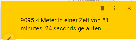

              Noch zu deiner Frage warum ich das will:
              Ich möchte mir dann die gelaufenen km und Zeit des heutigen Tages mit sayit ausgeben lassen( Sonos), weil im VIS Zeige ich es eh schon mit einem widget von Strava an.
              Jetzt ist dann die Frage wie ich die Einheit mit dem webhook übergebe.
              Im Prinzip bräuchte ich nur diese Daten von Strave
              DistsnceMeter ElapsedTim und ElapedTimeinSeconds(sie Screenshot, welches im Google im ifttt App übergeben wird)

                Ich habe es jetzt einmal probiert:
                ~~![](</s><URL url=)<link_text text="https://uploads.tapatalk-cdn.com/201803 ... 531fc1.jpg">https://uploads.tapatalk-cdn.com/20180329/25957dd9e03d7dd764c738fb51531fc1.jpg</link_text>" />
                ~~![](</s><URL url=)<link_text text="https://uploads.tapatalk-cdn.com/201803 ... 2233fd.jpg">https://uploads.tapatalk-cdn.com/20180329/9887eb39b2f40bb21e77e275d02233fd.jpg</link_text>" />
                Jetzt stellt sich die Frage wo wird das am ioBroker hingeschrieben? Bzw was muss ich noch machen, ich habe eine Variable angelegt
                ~~![](</s><URL url=)<link_text text="https://uploads.tapatalk-cdn.com/201803 ... f02e46.jpg">https://uploads.tapatalk-cdn.com/20180329/d8500cef8a72283648f28ad2a0f02e46.jpg</link_text>" />

                  Zur Info:
                  Mit ifttt funktioniert es jetzt 🙂 War doch einfacher als im ical!
                  Werde jetzt mit blockly weiterarbeiten.
                  Jetzt muss ich noch schauen, wie ich die Minutes und Seconds auf Deutsch umwandle?
