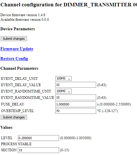

          Mit der CCU2 (Tinkerboard mit piVCCU) kann man die Werte mit DevConfig anzeigen lassen. Hier stimmt der Wert 0.20000 (x100 = 20%).
          Wie kann es sein, dass in iobroker falsche Werte angezeigt werden?

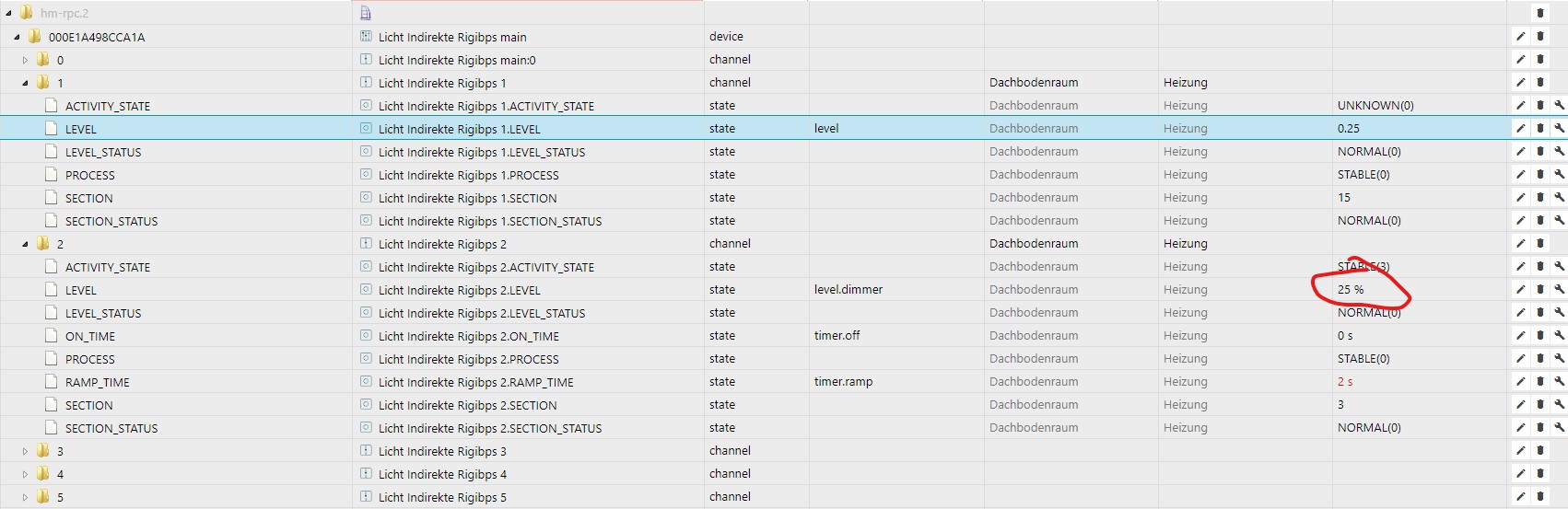

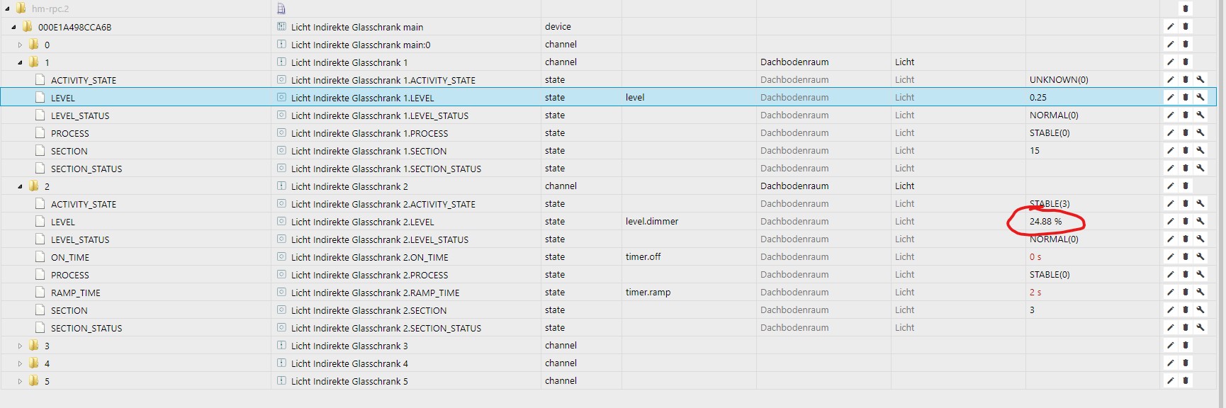

            ich habe das Problem auch. Ich habe Gestern 2x HmIP-FDT installiert. Beide funktionieren, beide habe die gleiche FW.
            Ich setze beide auf 25%, einer zeigt mir 25%, der Andere 24,88%.
            Das Problem ist, dass ich beide in einer Szene verwende und diese den Status "undefined" annimmt, da der eine Aktor 24.88 hat statt 25. Auch wenn ich ihn in der Szene auf 24.88 setzte geht die Szene auf "undefined".

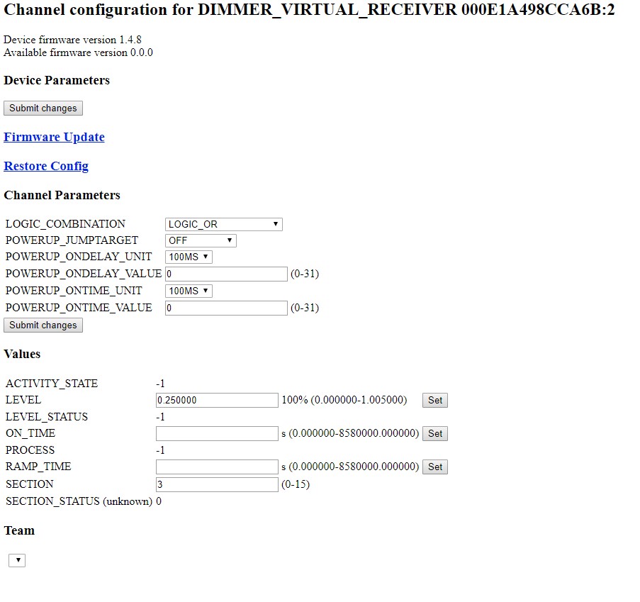

                  Weis nicht ob es was hilft, hier der Datenpunkt aus der DevConfig.cgi:
