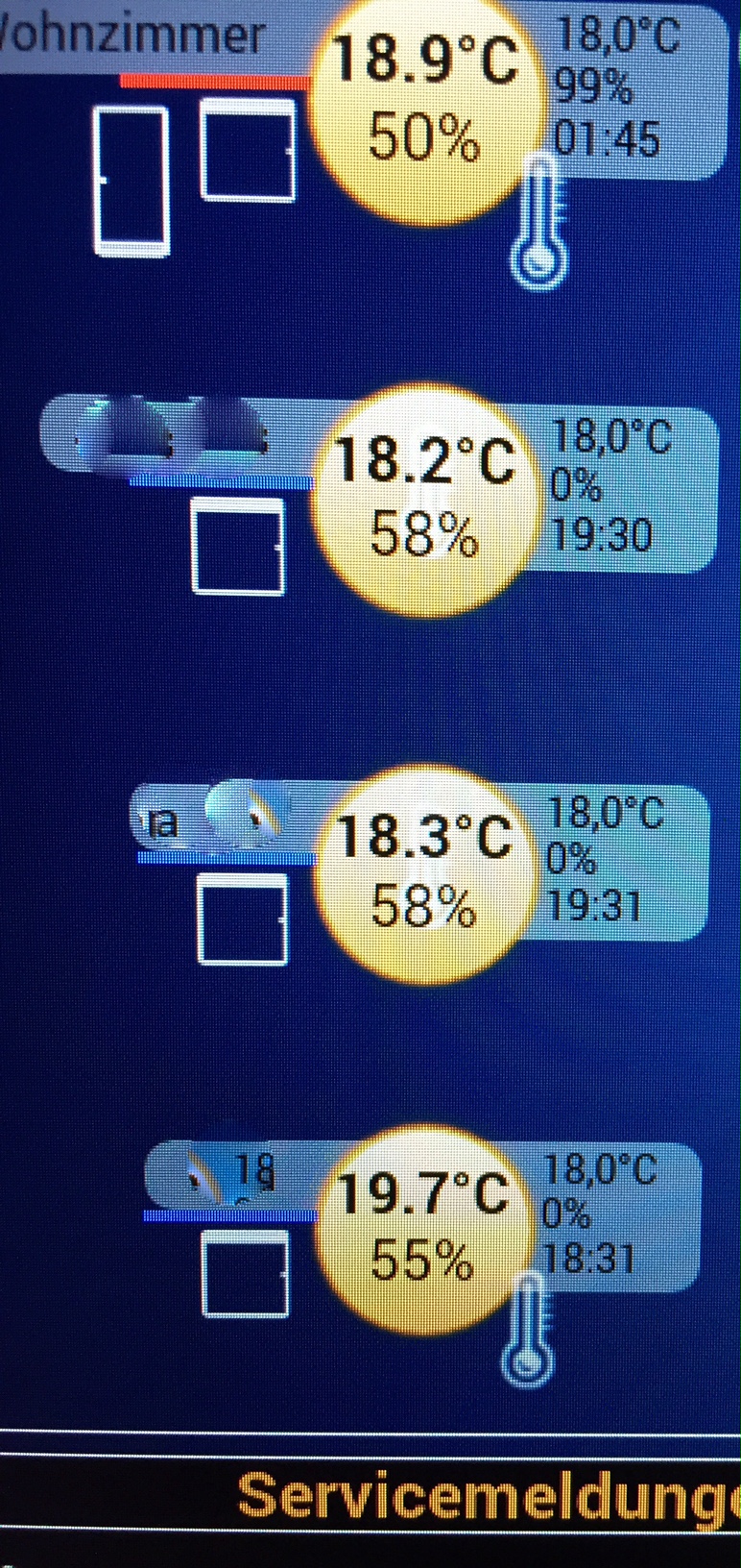

              hofi77 last edited by
              Guten Morgen!
              Das Problem tritt noch immer auf:
              Lg
              Manuel
                  Am PC muss ich das erst aber auf einem Galaxy Tab 3 10" und auf einem iPad Air tritt der Fehler mit jedem verwendetem Browser auf.
                  View-Wechsel-Effekte benutze ich keine.
                  Mir ist aufgefallen dass es fast jedes mal so ist wenn ich zu der view wechsle die das inside temp widget enthällt.
                  Sobald ich das auf dem PC getestet habe ( im laufe des heutigen Tages) gebe ich dir bescheid.
                  Lg
                  Manuel
                    Mir ist soeben aufgefallen, dass sich das icon und die werte verschieben wenn sich irgenwelche werte im Widget ändern und ich nicht auf dieser view mit dem widget bin. Wenn ich dann auf diese view zurückwechsle sind das icon und manchmal auch die Werte verschoben.
                    Sobald sich wieder ein wert ändert und ich in dieser view mit dem widget bin rückt alles wieder an seinem platz.
                    Wenn ich anschliessend den view wieder verlasse und es ändert sich in dieser zeit wieder etwas, ist, wenn ich wieder zurückwechsle wieder alles verschoben bis sich wieder ein wert ändert wenn ich auf dieserr view mit dem widget bin, dann ist wieder alles mit dem widget in ordnung.
                    Lg
                    Manuel
                      So. Ich konnte es jetzt am PC (Windows) testen.
                      Auch hier das selbe Phänomen wie oben beschrieben.
                      LG
                      Manuel

                        @hofi77:
                        Lg
                        Manuel `
                        SUPER!!. Kann reproduzieren! Suche Fehler. 😄
