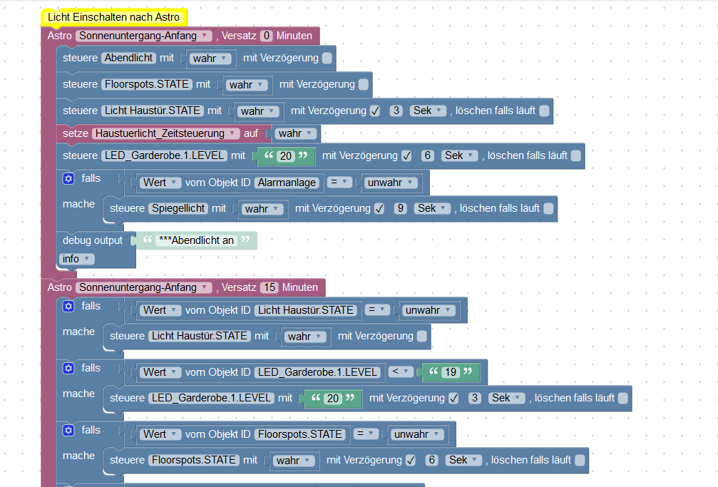

      Dein oberes Blockly mit dem Sonnenaufgangstrigger ist eigentlich richtig. Wenn du sagst, dass es nicht immer auslöst, musst du mal einen debug-Block einfügen, damit du überprüfen kannst, ob der Trigger richtig funktioniert.
      Wenn du schreibst
      @UweRLP:
      Gefühlt seit der Zeitumstellung wird der Trigger nicht mehr zuverlässig ausgeführt. `
      Stimmen denn deine Positionsangaben im admin? Was genau heißt "nicht zuverlässig"? Schaltet nur manchmal nur schaltet nur ein paar? Wenn mehrere Rolläden gleizeitig einen Befehl bekommen und vielleicht noch ein paar andere Geräte, was ist mit dem DutyCycle?

                    @UweRLP:
                    Das einzige was vielleicht von anderen Installationen abweicht ist, dass um 0:30 Uhr jede Nacht ioBroker beendet wird um ein Backup zu fahren. `
                    das ist jetzt weit hergeholt, aber vielleicht liegt es an dem Bug in Blockly-Astrozeiten.
                    viewtopic.php?f=21&t=12092#p127586
                    Mach doch mal das Backup etwas später. Ein Versuch wäre es wert.
                    • tenkelmann
                      tenkelmann last edited by
                      ich hatte das Problem auch. Als Lösung habe ich für mich einen Neustart des JS-Controllers per Cronjob um 04:30 Uhr gefunden. Seitdem läuft auch die Astrofunktion unter Blockly wieder zuverlässig.

                      • smile
                        smile last edited by
                        Ich hatte das Problem ebenfalls.
                        Momentan habe ich es mit einer Art Wiederholung des vorganges um 15 Minuten verzögert gelöst, sowie auch der einzelnen Homematic Funkbefehle mit Verzögerung:
                        Funktioniert seitdem fehlerfrei.
                        Falls dennoch wieder Fehler auftauchen werde ich das ganze Nach Helligkeit Triggern mit Badewannen-Prinzip aus meinem Markisenscript.
