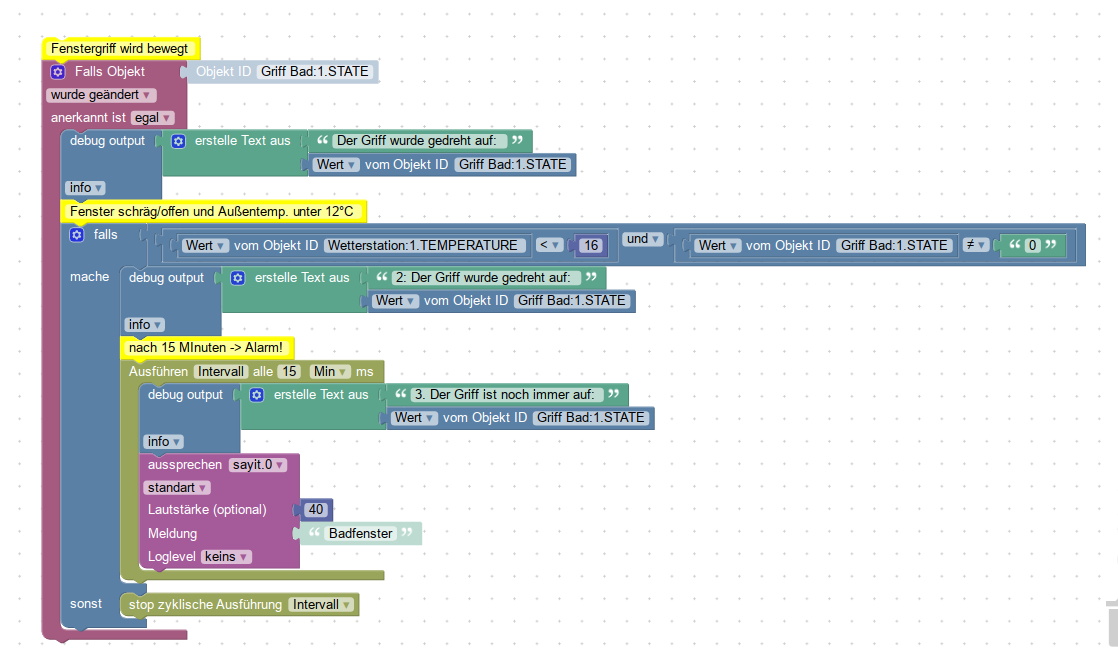

      Hallo ich versuche gerade mich gerade in Blocky. Ich möchte einen Fensterkontakt prüfen. Ist dieser länger als 10min True soll das Licht im Flur blinken.
      Das mit dem Blinken habe ich hin bekommen aber wie überprüfe ich ein Variable ob sie ein Zeit X auf true steht?
        Sieht bei mir so aus:
        Rainer
          Alveran last edited by
          Vielen Dank.
          Bei mir jetzt so.
