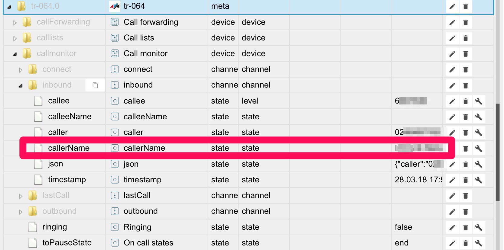

        Willst du mit der Rückwärtssuche den Namen des Anrufers ermitteln?
        Dann schaue dir mal den TR064 Adapter an, der hat dafür einen Datenpunkt:

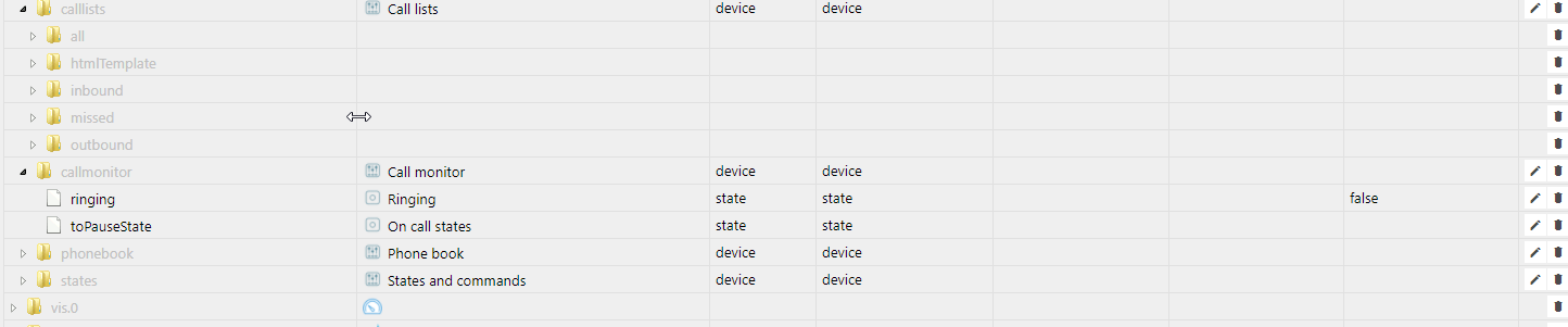

          doctorultra last edited by
            Habe gerade gesehen, dass es jetzt geht, dass es erst gefüllt wird, wenn ein Anruf kommt.
