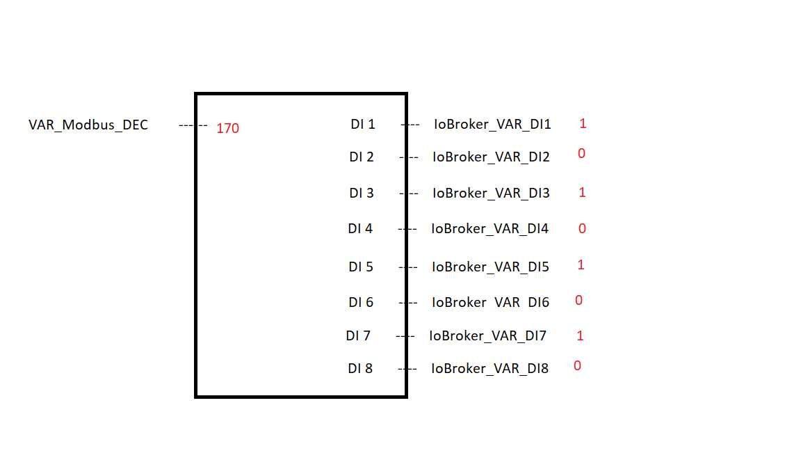

      Ich habe folgendes Probelem:
      Ich bekommen einen Wert (DEC-Dezimalwert) im Modubus gesendet von einer 8BIT Digital-Eingangskarte.
      Der Wert wird als Dezimalzahl gesendet, d.H. wenn der Wert 170 ist (BIN 10101010) bedeutet das die Eingänge 1,3,5,7 auf "1" sind und die 2,4,6,8 auf "0" sind.
      Jetzt stehe ich vor dem Problem die Digitaleingänge im IOBroker zu nutzen.
      Also ich würde gerne im IOBroker Objekte erzeugen für die Digitaleingänge 1-8 aus dem DEC-Wert.
      Ich denke wenn es hierfür einen Weg gibt, wäre der weg für die 8Bit Digitalausgangkarte dann auch klar.
      Ich habe von einem Anderen System ein Funktion die dieses Problem einfach löst:
      Vielen Dank schon mal für Eure Zeit
