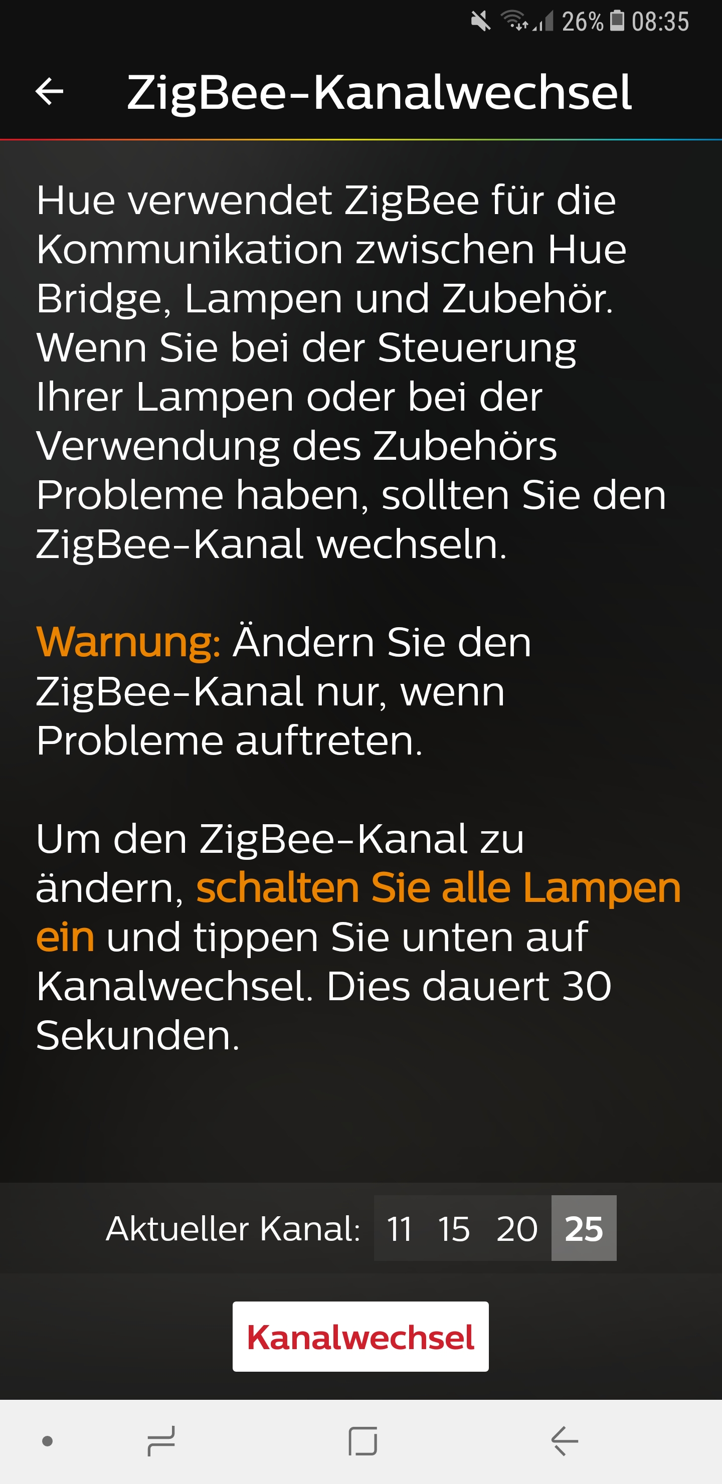

                Im Anhang mal Screenshots von der App (Android), diese Optionen auch schon alle probiert, also Netzwerk, Aufräumen oder Kanalwechsel ?

                  Also Kanal gewechselt habe ich schon. Was passiert beim „Aufräumen“? Damit mache ich doch alle meine Einstellungen platt oder etwa nicht?

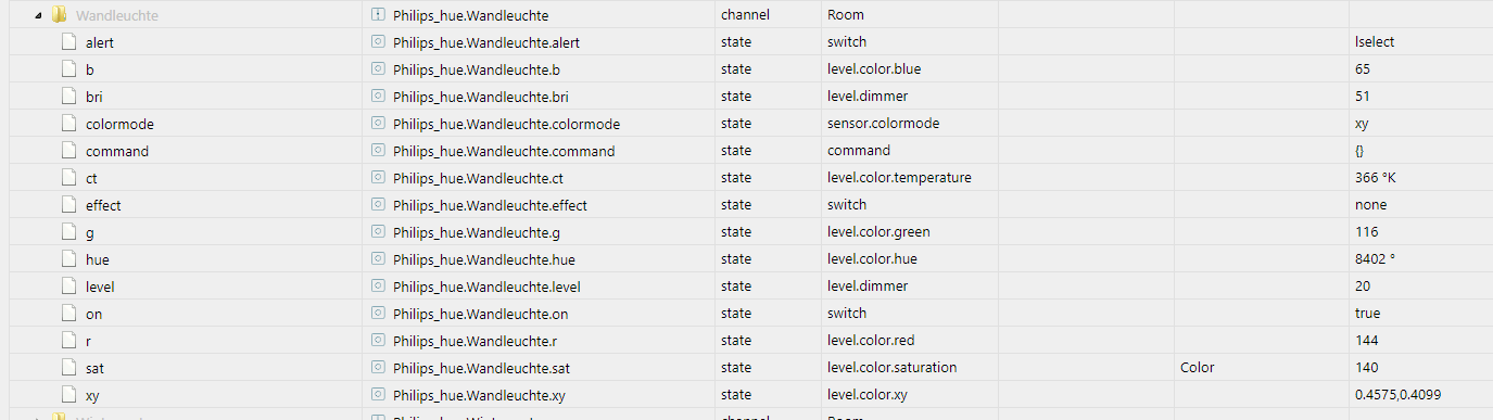

                        Cee, wie kann ich etwas von der Bridge löschen? Ich habe in der hue App Zimmer angelegt, dazu Szenen. Eigentlich ist die App aufgeräumt. Was mit allerdings beim löschen im iobroker und in der Alexa App aufgefallen ist, ist das dur andere, nicht originalen hue Apps, gewisse Szenen sich so mit eingeschlichen haben. Die habe ich alle im brioker und Alexa gelöscht und nur das gelassen was auch in der originalen hue App ist.

                            Arteck, wenn ich das tue, sind dann alle meine Szenen hin, die ich im iobroker mit hue erstellt habe ?

                                      Hier alle Objekte der Hue gelöscht= keine Veränderung, die Objekte sind nach kurzer Zeit wieder da gewesen, sogar die die ich m.E in Alexa gelöscht hatte
                                      Dann in der Hue App in den Einstellungen auf "Aufräumen" geklickt. Das hat auch nichts gebracht, außer das alle meine Szenen weg sind und meine beiden Dimmer switch neu progamiert werden mussten…....
                                      Iobroker: Also als letztes habe ich dann den hue adapter komplett gelöscht und wieder neue install mit neuem "user"
                                      Ergebnis: meine hue app spielt nciht mehr verrückt und hue lässt sich wieder gut über Alexa steuern. Allerdings habe ich jetzt das Problem, das mein hue Kram nicht in den Objekten ist. :oops: :?: 😢 Wie kann das sein? Wie kann ich hue wieder in den Objekten anzeigen lassen?
