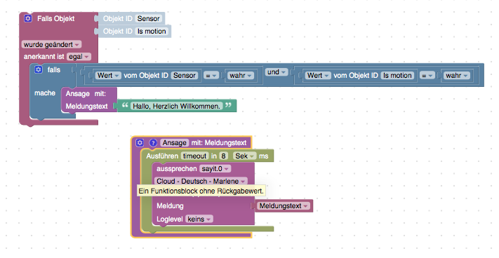

      ich brauch mal bitte eure Hilfe.
      Ich möchte gerne, wenn ich nach Hause komme eine Begrüßung erhalten.
      Ich habe an der Haustür ein Tür/Fensterkontakt angebracht, zusätzlich ist im Flur ein Bewegungsmelder. Auch benutze ich den Geofency Adaper.
      Momentan bekomme ich beim jedem Türöffnen ein Willkommensgruß, was ziemlich nervt, weil ich ja auch mal den Müll rausbringen muss ehhh "möchte" 😄 .
      Ich habe keine Idee wie ich es lösen soll/kann.

        Wie sieht denn dein Blockly aus?

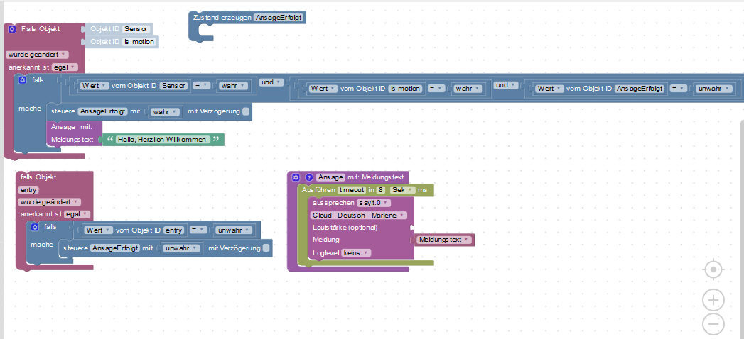

                      Das habe ich mal gemacht:

                          hab es endlich gecheckt^^. Vielen Dank für deine Hilfe!
                          Hier nochmal der Export, falls es jemand braucht.
