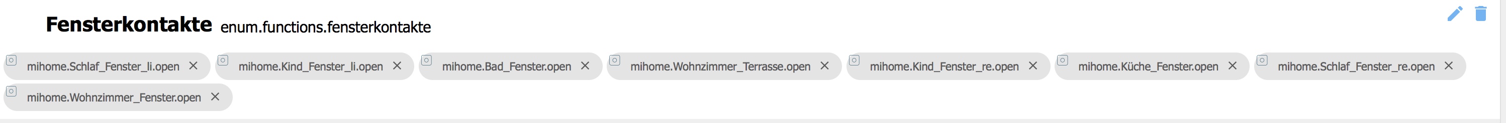

            ! /* – do not edit following lines - START --
            ! "debug": false,
            ! "verbose": false
            ! -- do not edit previous lines - END --*/
            ! createState('zählen_Fensterkontakte.anzahlFensterkontakte', { // wenn benötigt: Anzahl der vorhandenen Fensterkontakte
            ! type: 'number',
            ! min: 0,
            ! def: 0,

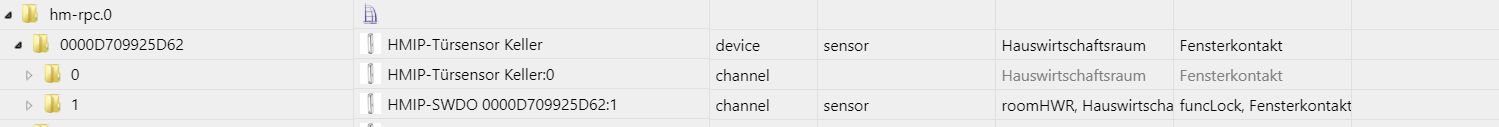

              danke für deine beiden Scripte. Beide sind im Prinzip nicht viel anders als das von Pix, das ich gerade am laufen habe bzw. zum laufen bekommen möchte. Habe dein Script mit den Fensterdrehgriffen bei mir getestet (den Selector habe ich unter "functions" von Fensterdrehgriffe auf Fenster geändert), jedoch mit dem selben Ergebnis, die Variablen werden nicht beschrieben. 😞
              Ich denke im Script wird die Zeile 85 nicht ausgeführt, sprich es wird - warum auch immer - keine Zustandsänderung in der Variable cacheSelectorState erkannt und somit auch die Funktion countFenster nicht aufgerufen. Würde die Funktion aufgerufen werden müsste ja im Log ein Eintrag mit dem auslösenden Aktor erscheinen.
              Hmm…, muss ich vielleicht ein zusätzliches Modul im JavaScript-Adapter "aktivieren"?
              Gruß Steffen

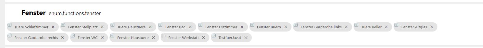

              • dslraser
                dslraser Forum Testing Most Active last edited by
                Ich meine, das ich zu Anfang auch Schwierigkeiten damit hatte.
                Ich habe dann mal unter Aufzählungen die Functions gelöscht und neu eingelesen.
                Rega neu gestartet und HMRPC neu eingelesen(Haken bei Geräte einmalig neu). Auch unter Objekten hatte ich alles was erstellt wurde für die Fenstergeschichte gelöscht. (wird ja beim Scriptstart wieder erstellt) Ausserdem habe ich noch den Java-Script Adapter angehalten und neu gestartet.

                            paul53 last edited by
                            @andyb:
                            "var cacheSelectorState = $('channelstate.id=*.STATE'); // Gewerk Fenster" ` Groß-/Kleinschreibung beachten !
                            Auch beim Gewerk: Entscheidend ist die ID enum.functions.Fenster oder enum.functions.fenster ?

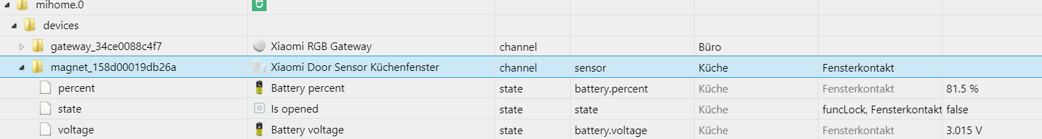

                              andyb last edited by
                              Hatte ich vorher schon alle Varianten durchprobiert, hab es jetzt nochmal versucht, mit "Fenster" oder "fenster" will es nicht gehen.
                              Hab dann noch eine neue Aufzählung mit "Fensterkontakte" gemacht, mit der geht es interessanterweise.
                              Es werden nun aber nur die Magnetkontakte aus dem Mi-Adapter gefunden, der HM-Sec-SCo aus der Homematic wird nicht erkannt. Warum?
                                @andyb:
                                //var cacheSelectorState = $('channel[state.id=*.STATE](functions="fenster")');
                                //var cacheSelectorState = $('channel[state.id=*.STATE](functions="Fenster")');
                                var cacheSelectorState = $('state[id=*.state](functions="Fensterkontakte")');
                                //var cacheSelectorState = $('state[id=*.state](functions="Fenster")');
                                Mi-Adapter: state[id=*.state]
                                HomeMatic: channel[state.id=*.STATE]
                                  Kann ich den 2. Selektor irgendwie mit dran hängen oder muss ich das als 2. cache definieren und im Skript auch noch verarbeiten (kann ich nicht…)?
                                    Teste erst einmal, wie die beiden Selektoren richtig sein müssen.
