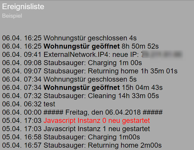

      Es können nun mehrere Ereignislisten mit einem Skript verwaltet werden.
      Z.B. eine Liste mit html Formatierungen für VIS, Listen für Telegram, usw.

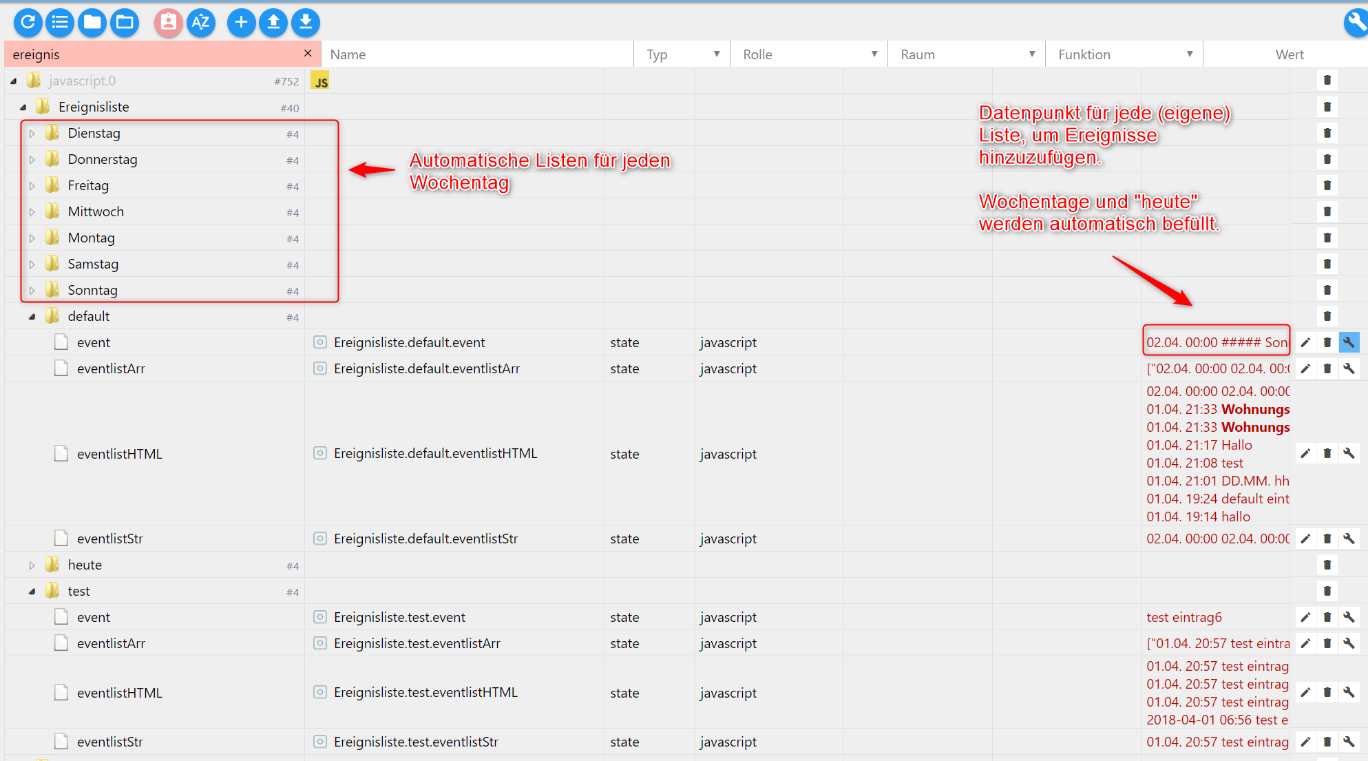

      Zusätzlich wird für jeden Wochentag eine aktuelle Liste angelegt, sowie eine Liste "heute" nur mit den Einträgen des heutigen Tags.
      Einträge können im Datenpunkt event der jeweiligen Liste vorgenommen werden oder mit dem globalen Skript event(text,list,color)
      Vorgeleistete und Eigene Listen
      Die Listen "default", "Montag" bis "Sonntag" und "heute" können um beliebig weitere Listen ergänzt werden.
      Sie dazu die Kommentare im Skript.
      Die Listen können individuell konfiguriert werden:
      • neuster Eintrag oben oder unten
      • je Liste: Datumsformat vor dem EIntrag
      • soll die Liste auch mit dem aktuellen Wochentag und der Liste "heute" repliziert werden
      • Tagesstempel ja/nein zum Tageswechsel

          ruhr70 last edited by
          Anbei ein Beispiel für einen Objektbaum mit diversen Ereignislisten.
          Bei Ausgaben für Telegram bieten sich an, die neusten Einträge nach unten zu schreiben.
          In VIS machen die neusten Einträge oben am meisten Sinn.

              @NyanCat:
              Aber was genau kann man damit machen? `
              Du kannst eine oder mehrere Ereignislisten erstellen.
              Hier ein Beispiel aus einem anderen Thread (Grafik):
              viewtopic.php?f=21&t=1321&hilit=Ereigni … =20#p39093
              Als Anwendungsfall kannst Du jeden Vorgang im Haus protokollieren, über den Du einen Dir einen schnellen aktuellen Überblick verschaffen möchtest.
              • Eintrag Tür geöffnet
              • Anwesenheit
              • Alarm scharf geschaltet /ausgeschaltet
              • Firmwareupdate verfügbar
              • Fehler
              • usw.
              Dies kannst Du Dir dann als Liste, z.B. in VIS anzeigen.
              Ich nutzte das z.B. mit Telegram. Dort kann ich schnell auf die aktuellen Ereignisse zugreifen.

                            • sigi234
                              sigi234 Forum Testing Most Active last edited by
                              mit welchen Widget kann ich die Html anzeigen lassen?
                              Sigi
                              • ruhr70
                                @sigi234:
                                mit welchen Widget kann ich die Html anzeigen lassen? `
                                Du kannst z.B. basic html verwenden.
                                Im Feld html arbeitest Du dann mit Bindings.
                                Wenn dort die "default" liste angezeigt werden soll, kommt in das Feld der Datenpunkt mit den geschfeiten Klammern drumherum.
                                {javascript.0.Ereignisliste.default.eventlistHTML}

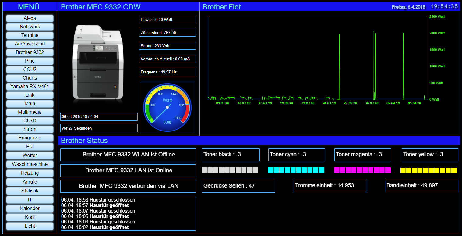

                                  • ruhr70
                                    Schöner View!
                                    Wenn Du es mehr mit Leben füllen willst…
                                    Ich habe dazu im Javascript Adapter ein Verzeichnis Ereignisse erstellt und für jedes Ereignis, welches eine Nachricht oder einen Eintrag in der Ereignisliste erzeugen soll ein Mini-Skript.
                                    z.B.: Wohnungstür geöffnet:
                                    • Eintrag in die Ereignisliste
                                    • Meldung per Telegram
                                    • Ausgabe auf Google Home im Arbeitszimmer
                                    Ereignisse können sinnvoll sein, wo Du in einem View schnell sehen willst, ob was ungewöhnliches passiert ist und wann, z.B.:
                                    • Ein Adapter wurde außerplanmäßig gestartet
                                    • ein Gerät wechselt in den Zustand UNREACH oder LOWBAT
                                    • Internet ausgefallen
                                    • Geofency, Standortwechsel
                                    • usw.
                                    Das das Skript mehre Listen unterstützt, kannst DU auch für unterschiedliche Views Themenbezogene Ereignisse erstellen.
                                    Ein Neustart eines Javascript-Adapters erzeugt bei mir einen Eintrag in den Listen "default" (hier in rot) und "wichtig".
                                    event("Javascript Instanz 0 neu gestartet","default","red");
                                    event("Javascript Instanz 0 neu gestartet","wichtig");

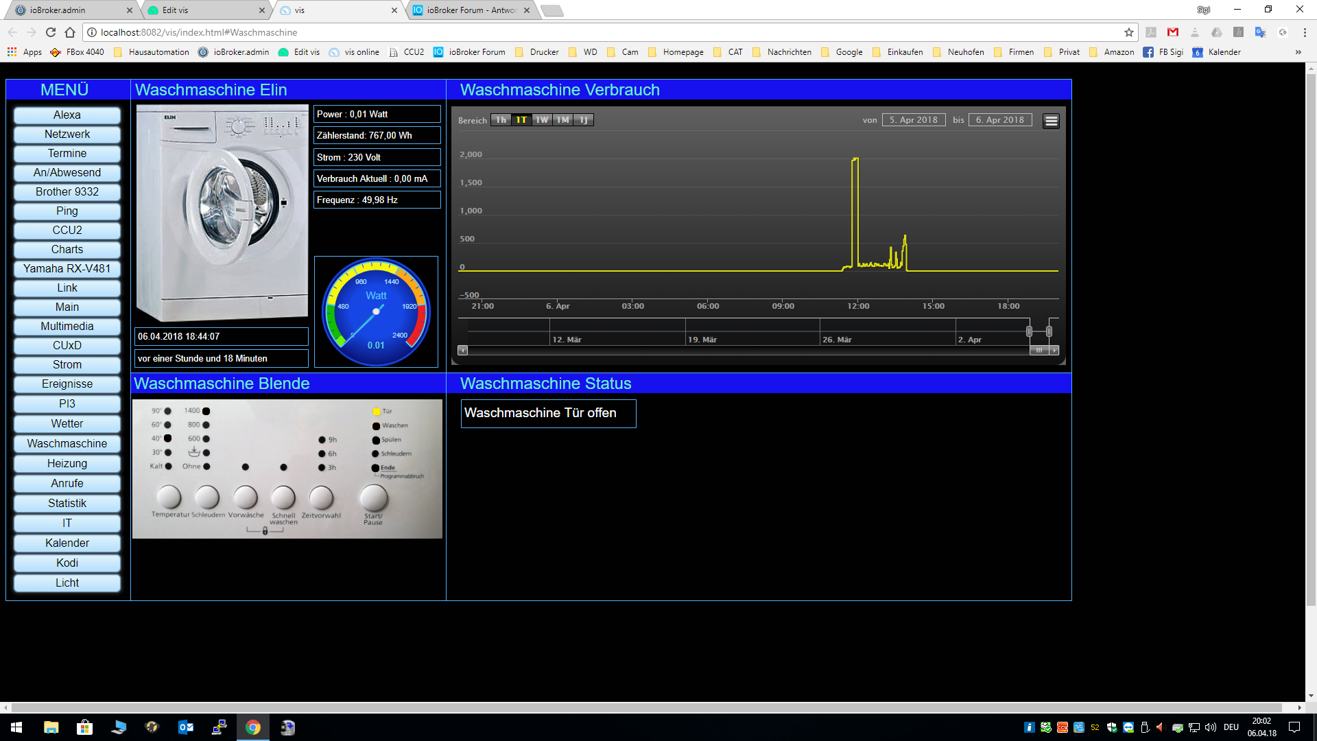

                                    • sigi234
                                      Danke, habe ca. 15 Views in diesen Design.
                                      Bin gerade bei der Waschmaschine…..da möchte ich noch einiges machen.
                                      Wie zB. Statusanzeigen usw....
