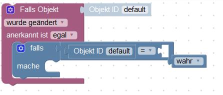

          Wenn ich eingebe:
          falls->Objekt ID = wahr
          dann verschwindet entweder die Objekt ID oder wahr bzw unwahr.
          ich habe mal einen Screenshot hinzugefügt.
          Gruß,

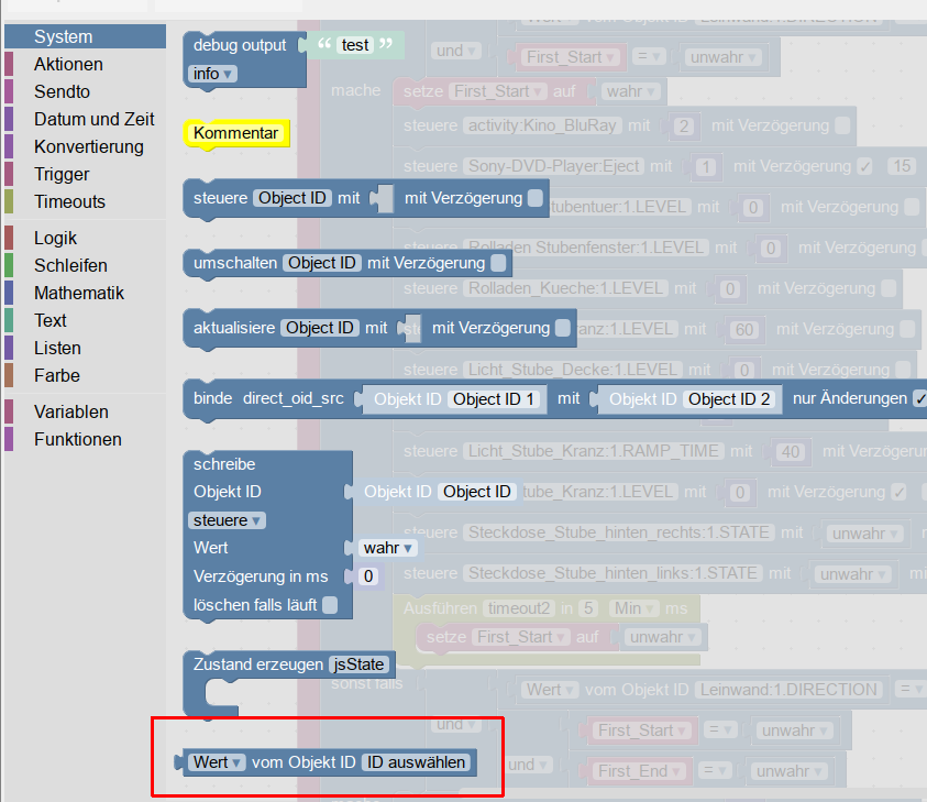

            Weil da hin muss
            Wert von objekt
            Und die schreibe blöcke müssten ins maul des mache blocks, wobei schreibe imho nicht die korrekten blöcke sind
            Gruß Rainer
            • MathiasJ
              MathiasJ last edited by
              ich weiß, dass die in's maul müssen.
              Nur wenn ich "wahr" einfüge verschwindet die Objekt-ID.
              Wenn ich Objekt-ID eingebe verschwindet "wahr"
              Das habe ich doch schön im Screenshot.
              Update
              Wenn ich alles lösche, verschwindet es ebenfalls.
              Gruß,
              Mathias
              P.S. Sorry, das ist das erste Programm das ich auf IObroker schreibe…......
                Also nochmal,
                Nicht das objekt wird wahr, sondern der Wert des Objektees.
                Gruß Rainer

                    @MathiasJ:
                    Wenn ich die Objekt-ID ins Maul schiebe, dann löst sich "wahr" und anders herum…....... `
                    @Homoran:
                    Weil da hin muss
                    Wert von objekt `
                    @Homoran:
                    Nicht das objekt wird wahr, sondern der Wert des Objektees. `
                    Klar jetzt?
                    Rainer

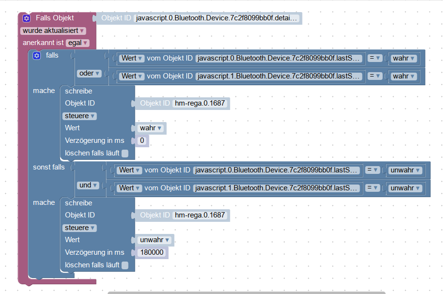

                      • MathiasJ
                        ich habe den Skript soweit geändert.
                        Ich bekomme leider weder eine Pushnachricht noch werden die HM-Sysvar geändert.
                        Was läuft dieses mal falsch?
                        Gruß,
                        Mathias
                          @MathiasJ:
                          Was läuft dieses mal falsch? `
                          immer noch das gleiche:
                          @Homoran:
                          Und die schreibe blöcke müssten ins maul des mache blocks, wobei schreibe imho nicht die korrekten blöcke sind `
                          Rainer

                              @MathiasJ:
                              und wie geht es richtig? `
                              Pack den Block der mit "steuere Anwesenheit" beginnt mit gedrückte Maustaste, halte diese fest und schiebe den gesamten Block in das Maul vom "falls - mache" Block.
                              Wenn der "steuere Anwesenheit"-Block darin andockt kannst du die Maustatse loslassen.
                              Rainer

                                  • MathiasJ
                                    Ich vermute, die 2 Skripte beissen sich!
                                    ich habe diesen Skript für Host (0) und Host (1) geschrieben, weil ich mit einem Host nicht die ganze Wohnung abdecken kann.
                                    leider vermisse ich in Blocky, dann ich einen G-Tag (in meinem Fall ab12cd34ef56) in einem Script 2 mal verwenden kann.
                                    Einmal ist er ja im Host (0) erreichbar, das andere mal in Host (1).
                                    Dann müsste ich ja entweder, oder eintragen können.
                                    Wenn der G-Tag nun in Host 1 erreichbar ist, wird die SysVar auf anwesend gesetzt. Host 0 schaltet die SysVar aber auf abwesend, weil da eben nicht erreichbar.
                                    <u>Update:</u>
                                    Ich habe ein paar debug-befehle eingefügt.
                                    es scheint, der Skript wird gar nicht ausgeführt, weil ich überhaupt nichts im Log sehe.
                                    ich sehe nur, dass der Skript gestartet wird.
                                    Gruß,
                                    Mathias

                                        • MathiasJ
                                          ich habe den Skript auf den letzten Stand gebracht, weil überhaupt keine Meldung im Log kam.
                                          Nun zur Frage:
                                          Ist es möglich, BLE1 ODER BLE2 ist online, dann bin ich anwesend?
                                          ich finde da nichts passendes in Blocky.
                                          das Problem ist meiner Meinung nach der Multihost-Betrieb.
                                          Wenn ich in Slave anwesend bin, wird die SysVar auf anwesend gesetzt. ich bin aber im Master dann abwesend. da müsste die Sysvar dann auf abwesend umgeschaltet werden, oder?
                                          Deshalb BLE1 oder BLE2 auf anwesend.
                                          Wenn BLE1 UND BLE2 abwesend dann sysVar false.
                                          Oder habe ich einen denkfehler?
                                          Gruß,
                                          Mathias
