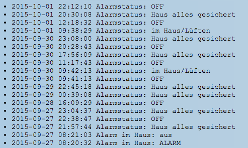

      ioBroker läuft soweit stabil,
      ich habe nur Probleme mit dem hm-rega Adapter
      Wenn ich es richtig verstanden habe, ist dieser die einige Möglichkeiten auf Variablenänderungen in der CCU2 zu reagieren, oder?
      Leider schein dieser bei mir ab und an zu "spinnen".
      D.h. es werden Variablenänderungen nicht übernommen.
      Auf der ccu.io logge ich die gleichen Variablen mit, da werden alle Ereignisse geschrieben,
      auf dem ioBroker ab und an leider nicht.
      iobroker:
      ccu.io:
      Die Darstellung ist etwas anders, aber man sieht, ein paar Ereignisse fehlen.
      Alle Zeilen werden aus Variablenänderungen abgeleitet.

        Du weisst, dass die Rega nur alle 30 Sekunden abgefragt wird?

          Kann es damit sein, dass der Adapter damit schnelle Änderungen nicht mitbekommt?
          Z.B.: Licht an für 5 Sekunden, Protokoll wird dann nicht geschrieben, wenn innerhalb der
          30 Sekunden wieder aus?
          Wenn das so ist, kann ich Variablen auch über die anderen Adapter abfragen?
            Ja, das kann sein.
            Du kannst aber du zweite Möglichkeit nehmen und den virtuellen Taster als trigger nutzen.

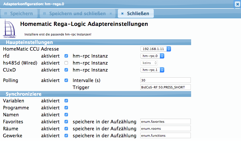

                      Die Triggertaste war bei mir "BidCoS-RF.50.PRESS_LONG" und funktionierte vorher immer, jetzt nicht mehr.
                      Ich habe als Abhilfe den Polling Intervall auf 3 Sekunden gesetzt. Damit funktioniert es erst einmal wieder, ist aber nur eine Notlösung.

                        Bei mir funktioniert das nur mit einem Doppelpunkt vor der 50.

                          Ich kann das bestätigen. Der Button wird gedrückt, und vom rpc erkannt. Das Polling der Rega-Objekte funktioniert bei mir auch nicht mehr, vermutlich seit der 0.3.5.

                            @Beatz:
                            Ich kann das bestätigen. Der Button wird gedrückt, und vom rpc erkannt. Das Polling der Rega-Objekte funktioniert bei mir auch nicht mehr, vermutlich seit der 0.3.5. `
                            Wie heisst der Button bei dir in hm-rpc?
                            • hm-rpc.0.BidCoS-RF.50.PRESS_LONG
                            oder
                            • hm-rpc.0.BidCoS-RF:50.PRESS_LONG
                            Was für einen trigger verwendest du:
                            oder
                            • sissiwup
                              sissiwup last edited by
                              ich habe
                              BidCoS-RF.50.PRESS_SHORT
                              und
                              BidCoS-RF:50.PRESS_SHORT
                              getestet. Beides geht nicht.
                              (alle Komponenten aktuell)
                              PS der Button heißt:
                              HM-RCV-50 BidCoS-RF:50.PRESS_SHORT
                              In Zustände:
                              hm-rpc.0.BidCoS-RF.50.PRESS_SHORT HM-RCV-50 BidCoS-RF:50.PRESS_SHORT HM-RCV-50 BidCoS-RF:50.PRESS_SHORT true true hm-rpc.0 2016-04-18 21:56:36 2015-10-02 13:22:48
                              Genau um 21:56:35 wurde das Skript ausgelöst. Die Anzeige in VIS wird aber erst nachdem Pollen aktualisiert.

                                Kann jemand die neue Version vom Git ausprobieren?
                                ` > ### 0.3.7 (2016-04-18)
                                • (bluefox) fix error with polling trigger `
                                Die variable muss BidCoS-RF.50.PRESS_LONG heißen (also ohne ":")

                                    Habe getestet. Ist ok. Aber Achtung, geht WIRKLICH nur OHNE DOPPELPUNKT
                                    Trigger: BidCoS-RF.50.PRESS_SHORT
