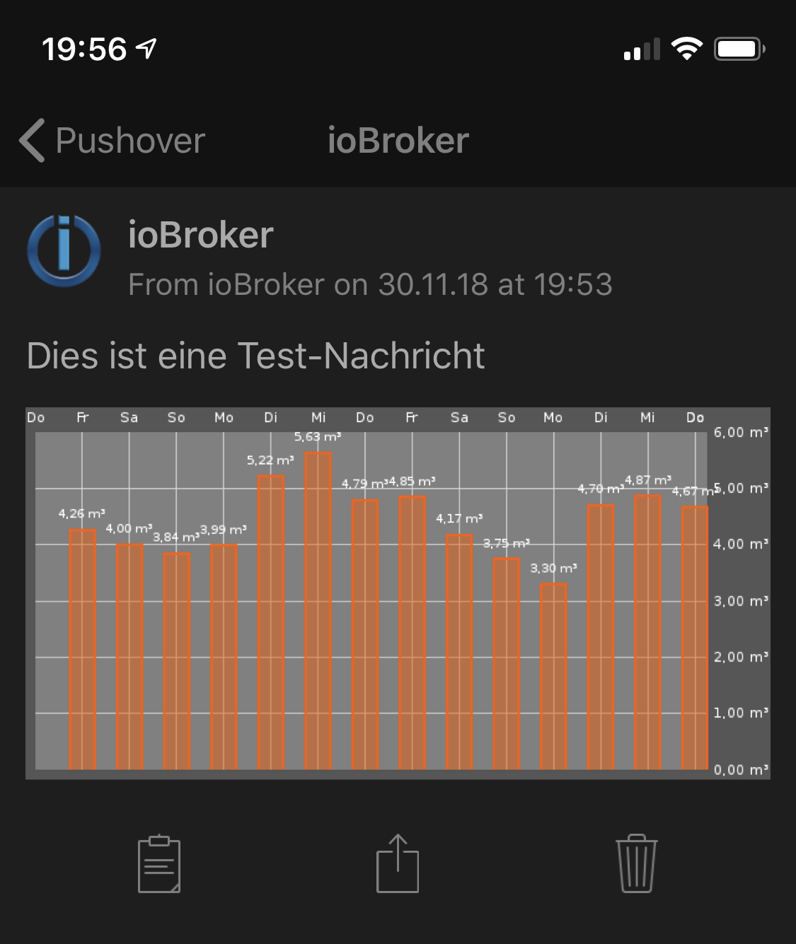

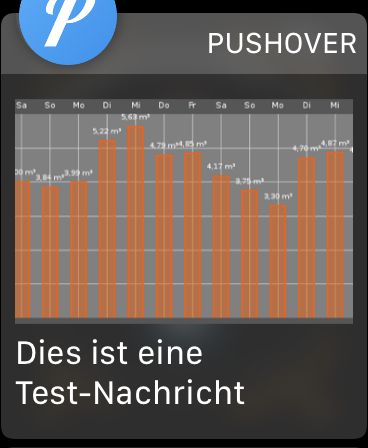

                  dtp last edited by
                  Also ohne Blockly funktioniert es auf jeden Fall schon mal mit der Version 1.2.0 von pushover-notifications.
                  Hier die Ausgabe auf dem iPhone:
                  Und hier die Ausgabe auf der Watch:
                  Hier das zugehörige Javaskript:

                  Der Pfad für die angehängte PNG-Datei ist natürlich an meine Docker-Installation angepasst.
