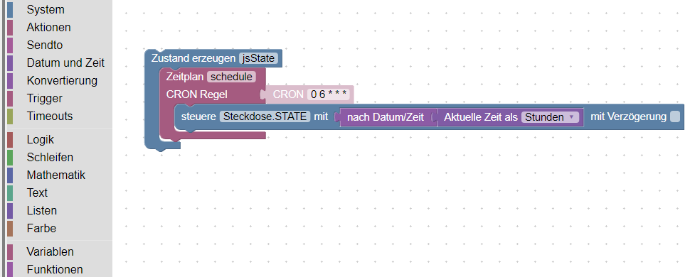

      ich bin ganz neu hier und habe versucht mir ein Skript über Blockly zusammen zustellen mit dem meine Steckdose einschaltet, ob dies so richtig ist oder nicht kann ich nicht sagen, sie schaltet auf jedenfalls zur angegebenen Zeit ein. Das mit der Zeitverschiebung muss man ja auch erst herausfinden.
      Ich habe ja schon viel gelesen und die Beispiele sind alle so kompliziert daß ich dies nicht nachvollziehen kann. Gibt es nun jemanden der mir in einfachen Schritten erklären kann was ich eingeben muss, damit die Steckdose zur gewünschten Zeit wieder ausschaltet.

        Was willst du denn erreichen?
        gemäß CRON soll um 06:00 etwas geschehen, aber was???
        1.) Trigger nach Zeitplan nehemn
        Zeitpan wie in deinem CRON einstellen
        2.) steuere ist ok, State auch aber dann muss true oder false rein, je nachdem was du willst.
        Vermutung:
        du möchtest den Zustand der Steckdose um 06:00 Uhr auf ein (=true) schalten.

          dein Skript funktioniert zwar bereits, das ist aber eher Zufall. Statt dem "nach Datum Zeit/…" Blöcken im "mit" Feld muss dort ein "wahr" rein, zu finden unter Logik. Dass es so bereits funktioniert hat mit der Art zu tun wie javascript etwas auswertet (beliebiger Befehl der nicht "falsch" zurückgibt, wird immer als "wahr" angenommen).
          Um es dann auszuschalten kopierst du den gesamten Block, änderst den CRON auf die gewünschte Zeit und setzt in das "mit" Feld jetzt ein falsch (ebenfalls das "wahr" aus "Logik" holen und dann in der Auswahl auf "falsch" setzen).
          Weiterhin ist das äußere "Zustand erzeugen" eigentlich für diesen Anwendungsfall nicht nötig, es reicht wenn der Zeitplan und der "steuere" Block da ist, außer natürlich du hast es absichtlich gemacht.
          Gruß Thomas

            Hallo Ihr beide, recht herzlichen Dank, nun Schaltet die Steckdose richtig an und auch wieder aus.
