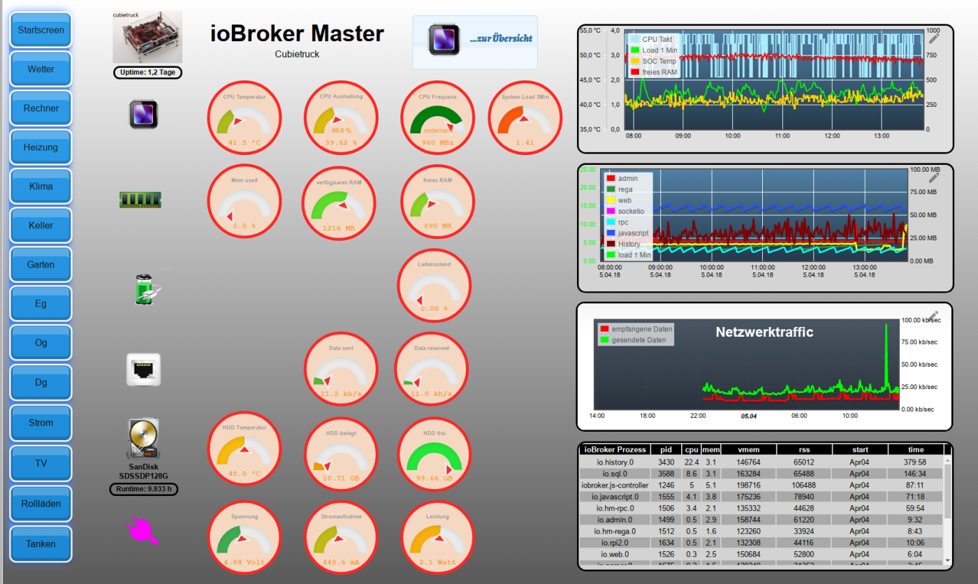

      Ich werde immer mal wieder gefragt wie man denn z.B. die Vitalwerte anderer Minicomputer überwachen könnte, so wie ich es in einer meiner Views mache.

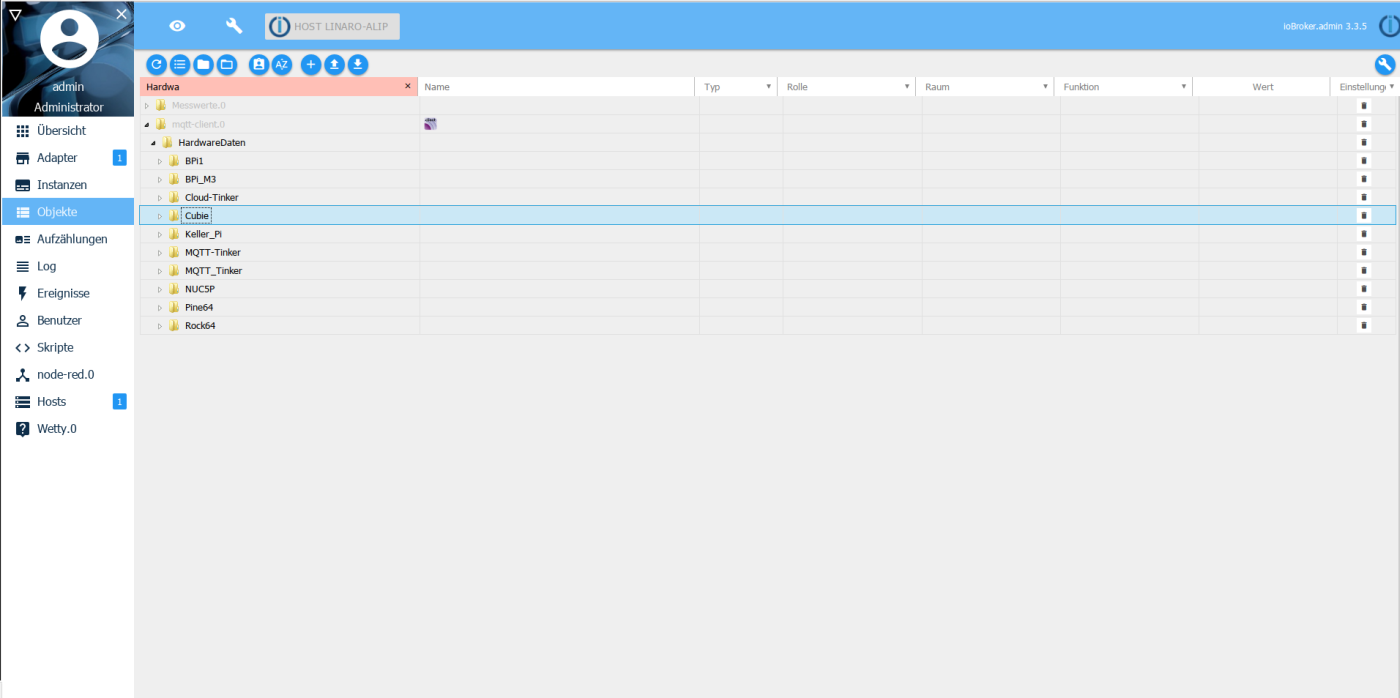

      Die Zielstruktur sah dann so aus, dass ich eine Obereinheit HardwareDaten erzeugt habe und darunter für jeden Rechner im Netz ein Verzeichnis:

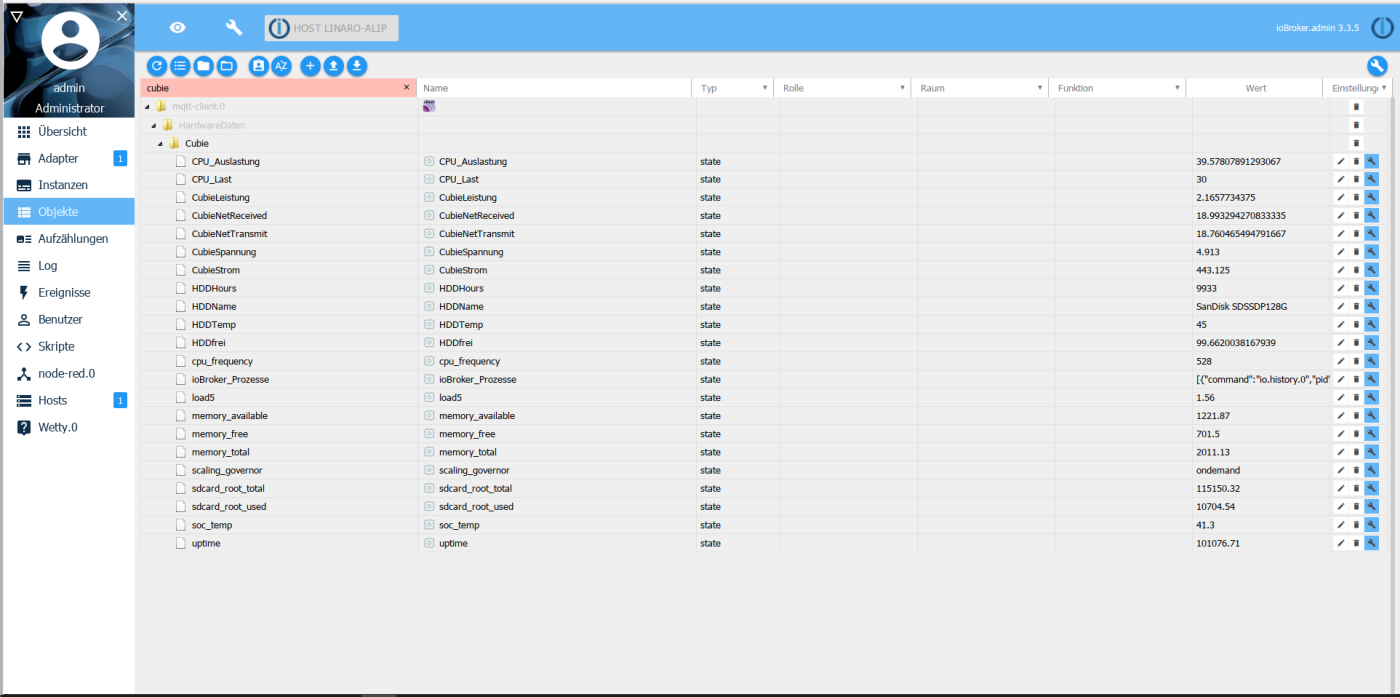

      Jedes dieser Verzeichnisse (hier am Beispiel Cubie) enthält die entsprechenden Datenpunkte:
      was die Daten des dazugehörigen Views enthält.

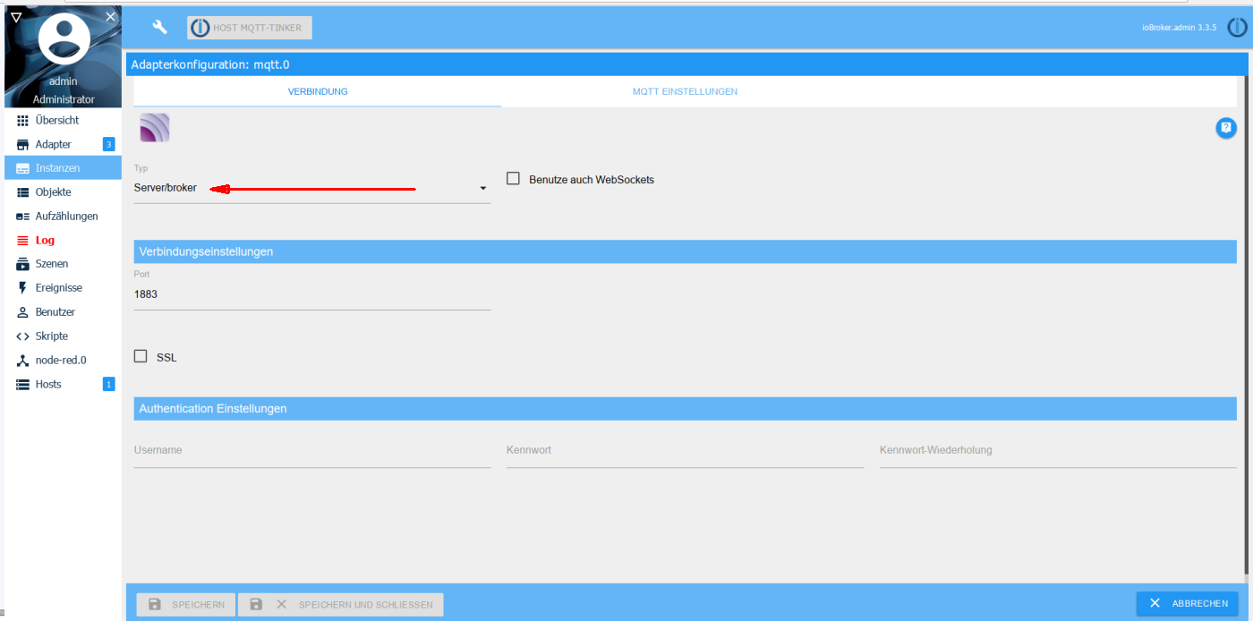

      In meinem Beispiel installieren wir also auf einem Rechner den MQTT-Adapter und konfigurieren ihn als Broker
      Die Konfiguration des Brokers besteht aus zwei Seiten. Auf der ersten wird nur eingestellt, ob der Adapter in Broker oder ein Client sein soll:
      Hier kann man noch ein Passwort für den Zugriff vergeben

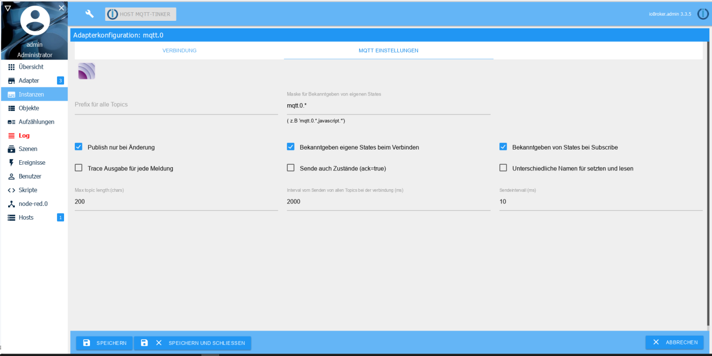

      Die Maske für Bekanntgeben eigener States soll ein Schema sein, welche Daten von dem MQTT-Adapter selber gesendet werden sollen (scheint aber nur im Client-Modus zu funktionieren). Deshalb hat bei mir dieser Rechner zusätzlich einen Client.

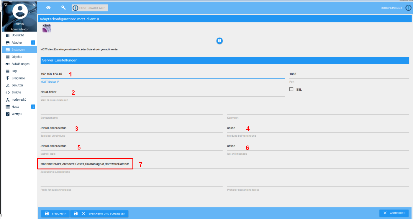

      Die Konfiguration des clients ist wesentlich umfangreicher:
      (1) Hier muss die IP des Brokers eingegeben werden
      (2) Hier ein eindeutiger Name für den Client. (ACHTUNG! sollte man ein Backup wie ich mit einem restore auf einem anderen Rechner installieren muss vor dem Start der Instanz dieser Name UNBEDINGT geändert werden - und bei den States ebenfalls)
      (3 - 6) Informationen, die der Broker erhalten soll wenn die Instanz hochfährt oder beendet wird
      (7) Datenstrukturen, die der client abonnieren soll
