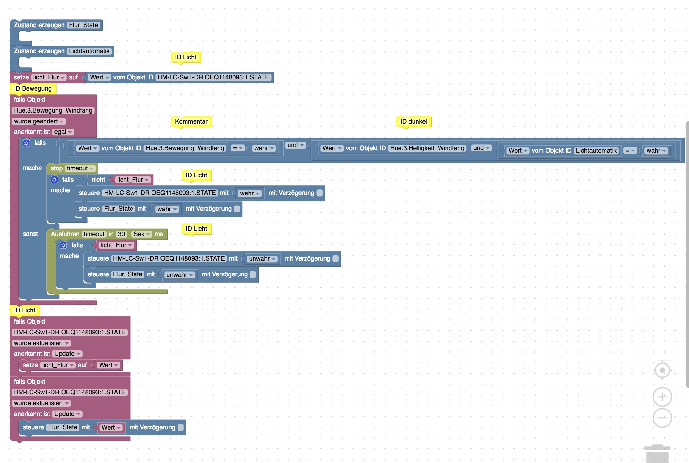

                        @Homoran:
                        Wo steht denn das im 1. Post?? `
                        ` > @scarefire87:
                        Ich möchte gerne mit einem Hue Motion Sensor (Taster) eine Lampe an schalten bei erstmaligen triggern und dann beim 2. mal trigger wieder ausschalten. Kann mir jemand mal ein Tipp geben.
                        hier mein (zusammengeklautes) Script zum auslesen der HueMotion Zustände:
                        ! ! createState("Hue.1.Helligkeit_Flur", function () { }); createState("Hue.1.Bewegung_Flur", function () { }); createState("Hue.2.Helligkeit_Kueche", function () { }); createState("Hue.2.Bewegung_Kueche", function () { }); createState("Hue.4.Temp_Treppenhaus", function () { }); createState("Hue.4.Helligkeit_Treppenhaus", function () { }); createState("Hue.4.Bewegung_Treppenhaus", function () { }); createState("Hue.3.Temp_Windfang", function () { }); createState("Hue.3.Helligkeit_Windfang", function () { }); createState("Hue.3.Bewegung_Windfang", function () { }); schedule("*/1 * * * * *", function () { // Abfrage alle 1 Min ! //Flur EG Motion Sensor // 2\. Datenpunkt des Sensors: Helligkeit var url2 = "http://192.168.160.3/api/xxxxxxxxsensors/7"; var request2 = require("request"); request(url2, function (error, response, body) { var json = JSON.parse(body); setState("Hue.1.Helligkeit_Flur", json.state.dark); }); ! // 3\. Datenpunkt des Sensors: Anwesenheit var url3 = "http://192.168.160.3/api/xxxxxxxxsensors/6"; var request3 = require("request"); request(url3, function (error, response, body) { var json = JSON.parse(body); var anwesenheit = parseInt(json.state.presence); setState("Hue.1.Bewegung_Flur", json.state.presence); }); ! //Kueche Motion Sensor // 2\. Datenpunkt des Sensors: Helligkeit var url4 = "http://192.168.160.3/api/xxxxxxxxsensors/11"; var request4 = require("request"); request(url4, function (error, response, body) { var json = JSON.parse(body); setState("Hue.2.Helligkeit_Kueche", json.state.dark); }); ! // 3\. Datenpunkt des Sensors: Anwesenheit var url5 = "http://192.168.160.3/api/xxxxxxxxsensors/10"; var request5 = require("request"); request(url5, function (error, response, body) { var json = JSON.parse(body); var anwesenheit = parseInt(json.state.presence); setState("Hue.2.Bewegung_Kueche", json.state.presence); }); ! //Treppenhaus Motion Sensor ! // 2\. Datenpunkt des Sensors: Helligkeit var url7 = "http://192.168.160.3/api/xxxxxxxxsensors/17"; var request7 = require("request"); request(url7, function (error, response, body) { var json = JSON.parse(body); setState("Hue.4.Helligkeit_Treppenhaus", json.state.dark); }); ! // 3\. Datenpunkt des Sensors: Anwesenheit var url8 = "http://192.168.160.3/api/xxxxxxxxsensors/16"; var request8 = require("request"); request(url8, function (error, response, body) { var json = JSON.parse(body); var anwesenheit = parseInt(json.state.presence); setState("Hue.4.Bewegung_Treppenhaus", json.state.presence); ! //Treppenhaus_OG Motion Sensor ! // 2\. Datenpunkt des Sensors: Helligkeit var url1 = "http://192.168.160.3/api/xxxxxxxxsensors/14"; var request1 = require("request"); request(url1, function (error, response, body) { var json = JSON.parse(body); setState("Hue.3.Helligkeit_Windfang", json.state.dark); }); ! // 3\. Datenpunkt des Sensors: Anwesenheit var url9 = "http://192.168.160.3/api/xxxxxxxxsensors/13"; var request9 = require("request"); request(url9, function (error, response, body) { var json = JSON.parse(body); var anwesenheit = parseInt(json.state.presence); setState("Hue.3.Bewegung_Windfang", json.state.presence); }); ! }); // Schlusszeile aus Hauptteil !
                        Und hier ein "Mini-Blockly" zum einschalten des Lichts und nach einem Timeout wieder ausschalten…
                        Der Code zum Importieren:
                        <xml xmlns="http://www.w3.org/1999/xhtml"><block type="create" id="rWopYP@=,UcTpOSQ_-jT" x="-437" y="-387"><field name="NAME">Flur_State</field>
                        <next><block type="create" id="Uzkta:J2#p(pK#gZWHts"><field name="NAME">Lichtautomatik</field>
                        <next><block type="variables_set" id="U,v}AxcbrG,o}/9r)R!"><field name="VAR">licht_Flur</field>
                        <value name="VALUE"><block type="get_value" id="7.:eScC
                        os^))#So/]I7"><field name="ATTR">val</field>
                        <field name="OID">hm-rpc.0.OEQ1148093.1.STATE</field></block></value>
                        <next><block type="comment" id="bl5[_A@=Q=VNvb.TPlA"><field name="COMMENT">ID Bewegung</field> <next><block type="on" id="^E4sfXy;J%7%N7!~KYN"><field name="OID">javascript.1.Hue.3.Bewegung_Windfang</field>
                                        <statement name="STATEMENT"><block type="controls_if" id="lZ(wkj5=qNXN;_`3W3EM"><mutation else="1"></mutation>
                                            <value name="IF0"><block type="logic_operation" id="E=HM_HQk,dla`gsD4{H:"><field name="OP">AND</field>
                                                <value name="A"><block type="logic_compare" id="yAl3)54s]@J2YzE(G|;@"><field name="OP">EQ</field>
                                                    <value name="A"><block type="get_value" id="ZX-.9|W|n;#5qqhAaW=S"><field name="ATTR">val</field>
                                                        <field name="OID">javascript.1.Hue.3.Bewegung_Windfang</field></block></value>
                                                    <value name="B"><block type="logic_boolean" id="6V:J2NqRah{XAt7XgmE4"><field name="BOOL">TRUE</field></block></value></block></value>
                                                <value name="B"><block type="logic_operation" id="@TpyiC./.ECP0lF-~1?w"><field name="OP">AND</field>
                                                    <value name="A"><block type="get_value" id="Y(b=sP`q47riGyA,XksN"><field name="ATTR">val</field>
                                                        <field name="OID">javascript.1.Hue.3.Helligkeit_Windfang</field></block></value>
                                                    <value name="B"><block type="logic_compare" id="P]kQc?n!H+Mpia7X93:k"><field name="OP">EQ</field>
                                                        <value name="A"><block type="get_value" id="HxQ1+yJnLg==AA(b^I,["><field name="ATTR">val</field>
                                                            <field name="OID">javascript.1.Lichtautomatik</field></block></value>
                                                        <value name="B"><block type="logic_boolean" id="CYow*`LxTLELZHktw]Wl"><field name="BOOL">TRUE</field></block></value></block></value></block></value></block></value>
                                            <statement name="DO0"><block type="timeouts_cleartimeout" id="hn7o@X`)MPX_2^EM:0iI"><field name="NAME">timeout</field>
                                                <next><block type="controls_if" id="K94}j.-.@0H_Qv0Gtd|k"><value name="IF0"><block type="logic_negate" id="#V;!K4AL,EVuI|e#@TR/"><value name="BOOL"><block type="variables_get" id="A.cSD(Zg%#/:Wc^b_H2?"><field name="VAR">licht_Flur</field></block></value></block></value>
                                                    <statement name="DO0"><block type="control" id="uE]kwP%Z?J[RCFy42a,7"><mutation delay_input="false"></mutation>
                                                        <value name="VALUE"><block type="logic_boolean" id="a6o!G0N:bhTy-.[j1666"><field name="BOOL">TRUE</field></block></value>
                                                        <next><block type="control" id="F^9Tzwg(SLNcM}-G6Ccx"><mutation delay_input="false"></mutation>
                                                            <field name="OID">javascript.1.Flur_State</field>
                                                            <value name="VALUE"><block type="logic_boolean" id="_?wQO6nl7WZRu:l.f-6h"><field name="BOOL">TRUE</field></block></value></block></next></block></statement></block></next></block></statement>
                                            <statement name="ELSE"><block type="timeouts_settimeout" id="26Qh!Rpw,HOnvZWR)fBO"><field name="NAME">timeout</field>
                                                <field name="DELAY">30</field>
                                                <statement name="STATEMENT"><block type="controls_if" id="E|Lu6baONWBoanxvjKfU"><value name="IF0"><block type="variables_get" id="Vk/QUZ21UvvUZ5Suw0,G"><field name="VAR">licht_Flur</field></block></value>
                                                    <statement name="DO0"><block type="control" id="fN9ODQfdy]0,i1~n~SwP"><mutation delay_input="false"></mutation>
                                                        <value name="VALUE"><block type="logic_boolean" id="G{|*343fVJg|E6]vxm2Q"><field name="BOOL">FALSE</field></block></value>
                                                        <next><block type="control" id="X~eFy^(RuTMycuS7T)fH"><mutation delay_input="false"></mutation>
                                                            <value name="VALUE"><block type="logic_boolean" id="BQ?|Yc.e[WL#BCmC-G~="><field name="BOOL">FALSE</field></block></value></block></next></block></statement></block></statement></block></statement></block></statement>
                                        <next><block type="comment" id="PlNbAyN^w;+~0DlYraf?"><field name="COMMENT">ID Licht</field>
                                            <next><block type="on" id="Qvir^Iyye;}YSbLTY*En"><field name="OID">hm-rpc.0.OEQ1148093.1.STATE</field>
                                                <field name="ACK_CONDITION">true</field>
                                                <statement name="STATEMENT"><block type="variables_set" id="8u+DfM@(Gb|Gpa*5V%gb"><field name="VAR">licht_Flur</field>
                                                    <value name="VALUE"><block type="on_source" id="*z`p%tJ(Mc`=dl6(%0Q%"><field name="ATTR">state.val</field></block></value></block></statement>
                                                <next><block type="on" id="}aI25WTCM=kc26le`?nV"><field name="OID">hm-rpc.0.OEQ1148093.1.STATE</field>
                                                    <statement name="STATEMENT"><block type="control" id="3/bf6l!Wl|;u=(/1q-.)"><mutation delay_input="false"></mutation>
                                                        <value name="VALUE"><block type="on_source" id="~gQOm-`UF2*h}.qQhpO}"><field name="ATTR">state.val</field></block></value></block></statement></block></next></block></next></block></next></block></next></block></next></block></next></block></next></block>
                        <block type="comment" id="2aV7tF/;%?p=WCSi2.Nl" x="-62" y="-312"><field name="COMMENT">ID Licht</field></block>
                        <block type="comment" id="_R;r`jr,.k+kj2BI-4b5" x="-62" y="-162"><field name="COMMENT">Kommentar</field></block>
                        <block type="comment" id="8FWPRKjHjiILtXhLpktJ" x="463" y="-162"><field name="COMMENT">ID dunkel</field></block>
                        <block type="comment" id="VXMi0OqpKSl8e^Ag_w?c" x="-37" y="-37"><field name="COMMENT">ID Licht</field></block>
                        <block type="comment" id="V~Zi4,Y5gD!CJ*}rZQ:W" x="-37" y="88"><field name="COMMENT">ID Licht</field></block></xml>

                        Wieder gut mit mir ? Ich wollte keinem auf die Füße treten und bin ja auch immer froh, wenn mir geholfen wird. Sorry
                          scarefire87 last edited by
                          🙂 Danke. alles gut. Steig nicht so recht hinter. Ziel ist es bei der ersten Erkennung der Bewegung das Lich an zu schalten. Bei der zweiten das licht wieder auszuschalten. Qwasi wenn ich durch die Haustür laufe bin ich anwesend wenn ich raus gehe durch die Tür dann nicht mehr. Das kann doch nicht so schwer sein mit node red:)). Werde mich aber mal mit deinem Blockly auch auseinandersetzen, evtl lässt sich da ja was raus basteln.
                          mir fehlt einfach nur so ne doofe UND-Verknüpfung und alles wäre gut.
                            Gibt es bei dir "irgendeinen" Datenpunkt, der mit dem gewünschten Tasterzustand korreliert?
                            Rainer
                              Moin. So danke für die Hilfestellung. Habe es mit einfachen AND Bausteinen hinbekommen
