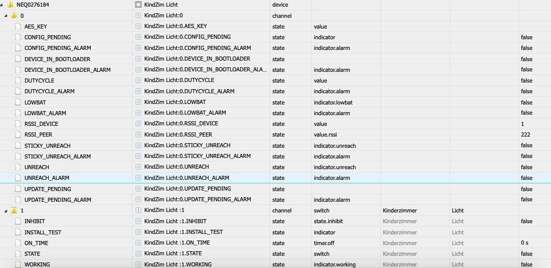

                      Hab das gleich Problem, ich brauche doch da einen Datenpunkt sehe da aber nur folgende
                      hm-rpc.0.OEQ1862757.0.CONFIG_PENDING_ALARM
                      hm-rpc.0.OEQ1862757.0.DEVICE_IN_BOOTLOADER_ALARM
                      hm-rpc.0.OEQ1862757.0.DUTYCYCLE_ALARM
                      hm-rpc.0.OEQ1862757.0.LOWBAT_ALARM
                      hm-rpc.0.OEQ1862757.0.STICKY_UNREACH_ALARM
                      hm-rpc.0.OEQ1862757.0.UNREACH_ALARM
                      hm-rpc.0.OEQ1862757.0.UPDATE_PENDING_ALARM
                      Also eigentlich nicht da mit dem ich rechnen würde. Muss ich da einen Datenpunkt selbst erstellen, wenn ja wie`?
                      Vieln Dank schon mal vorab
                        J Riemann last edited by
                        Wenn das alle alle Datenpunkte und Kanäle sind, dann ist beim einlesen etwas schief gelaufen.
                        Bitte die Objektansicht im iobroker aktualisieren (Button oben links, Kreis/Pfeil).
                        Sollte das nicht ausreichen müssen die Geräte nochmals synchronisiert werden.
                        So sieht die normale Ansicht aus: 6696_bildschirmfoto_2018-12-23_um_10.14.28.png
