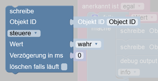

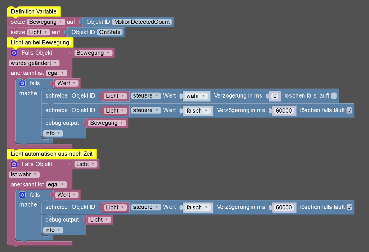

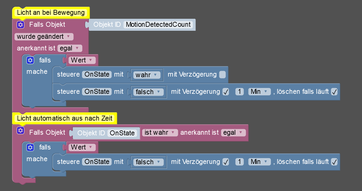

                                  Da gibt es eine recht einfache Lösung. Man muss beim Erstellen der Scripte nur etwas anders vorgehen.
                                  Beispiel Lichtsteuerung :
                                  und hier die gleich Funktion, nur dass die Objekte am Anfang einmal als Variable definiert werden.
                                  Anstelle des "steuere ObjektID" Element wird hier das "schreibe ObjektID" Element verwendet.
                                  Hier in der Darstellung mit externen Eingängen.
                                  Grüße und bleibt gesund
                                  Friedrich
