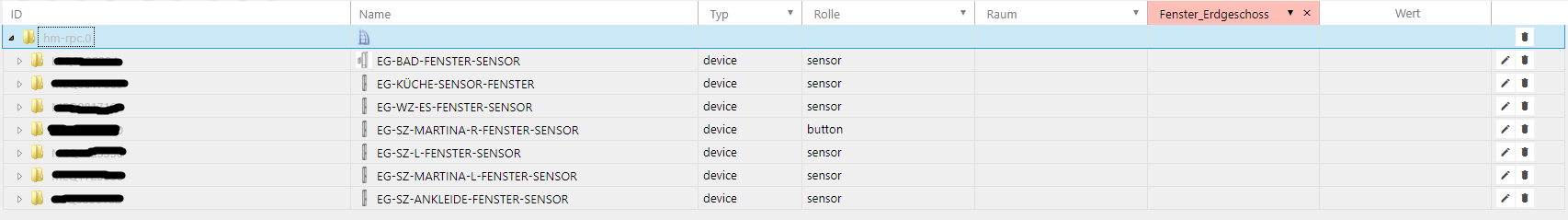

      Hallo das Script zum Fensterzählen habe ich schon gefunden nun habe ich auch der Raspimatic das Gewerke FensterEG und FensterOG angelegt, wo muss ich das denn jetzt alles im Script ändern er findet irgendwie keine Fenster bei mir da er ja das Gewerke Fenster eigentlich braucht.

        Glaube der Devicecounter ist einfacher…(original gibt es bei den vorlagen, hier so wie ich es am laufen habe)
        Hier bin ich auch unsicher wie genau du den einfügen müsstest glaube so?
        addDeviceCounter("open_windows", $('channel{ROLE:DEINEGEWERKE}{TYPE=SHUTTER_CONTACT}[state.id=*.STATE]'), true);

              @flkontakt:
              Ich habe das durch Anpassung des Script gelöst viewtopic.php?t=10820
              Gesendet von meinem SM-G920F mit Tapatalk `
              scheint bei mir irgendwie immer noch nicht zu gehen 😞
