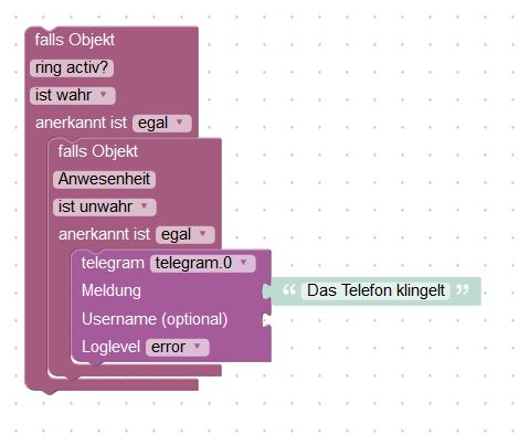

      ich fange gerade an, mich in Blockly einzuarbeiten. Ich habe eine Frage an euch: Ich möchte ein Skript erstellen, welches mir bei Abwesenheit verpasste Anrufe per Telegram zuschickt. Den FritzBoxAdapter habe ich bereits installiert, An- und Abwesenheit werden per PMDetect auf der Homematic in die entsprechenden Variablen geschrieben, somit komme ich auch an diese Werte.
      Ich bin im Moment ein bisschen am testen, weiß jedoch bei dieser einfachen Sache irgendwie nicht weiter.
      Das Skript soll ausgeführt werden, wenn niemand zu Hause ist und das Telefon geklingelt hat. Wie verknüpfe ich diese beiden Bedingungen im Blockly?
      Ich habe euch meinen aktuellen Test mal einmal mit angehangen - aktuell wird hier ja nur die Meldung ausgegeben, dass das Telefon klingelt allerdings egal ob jemand zu Hause ist oder nicht. Somit scheint das Ganze noch nicht richtig verknüpft zu sein.
      Hier soll dann die Nummer geschickt werden, die angerufen hat.

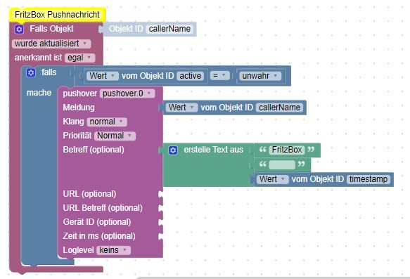

        Also ehrlich gesagt, mir war es immer egal ob ich nun zuhause bin oder nicht ob ich diese Meldung bekomme..
        So mache ich es bei mir:
        Sieht dann auf meinem Handy, ich benutze Pushover, so aus:
        Du kannst ja jetzt noch mit dem TR64 Adapter einstellen welche Geräte als True oder False angezeigt werden wenn sie nicht im WLAN sind
        das müsstest du dann in dem Adapter eben noch einstellen. Der Punkt Fehlt nämlich noch in deinem Script…

            du Brauchst ja erstmal nur den Trigger: "ring activ?" In welchen Adapter ist der Datenpunkt "ring activ?" überhaupt?
            Probiere es mal so:
            Im Trigger, packst du den Datenpunkt "ring activ?" rein und stellst Ihn auf "ist wahr".
            Bei der zweiten Object ID packst du den Datenpunkt "Anwesenheit" rein und stellst ihn auf "unwahr".
            bei mache packst du nun noch den telegram Sendto rein und dann sollte es eigentlich gehen.

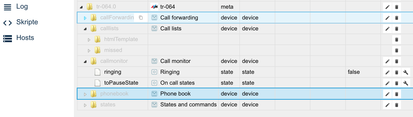

                      Du hast mich echt neugierig gemacht aber irgendwie sehen die Objekte anders aus als bei dir… ich finde zum Beispiel den CallerName nicht bei mir. 😐
                      • 4
                        4-Real last edited by

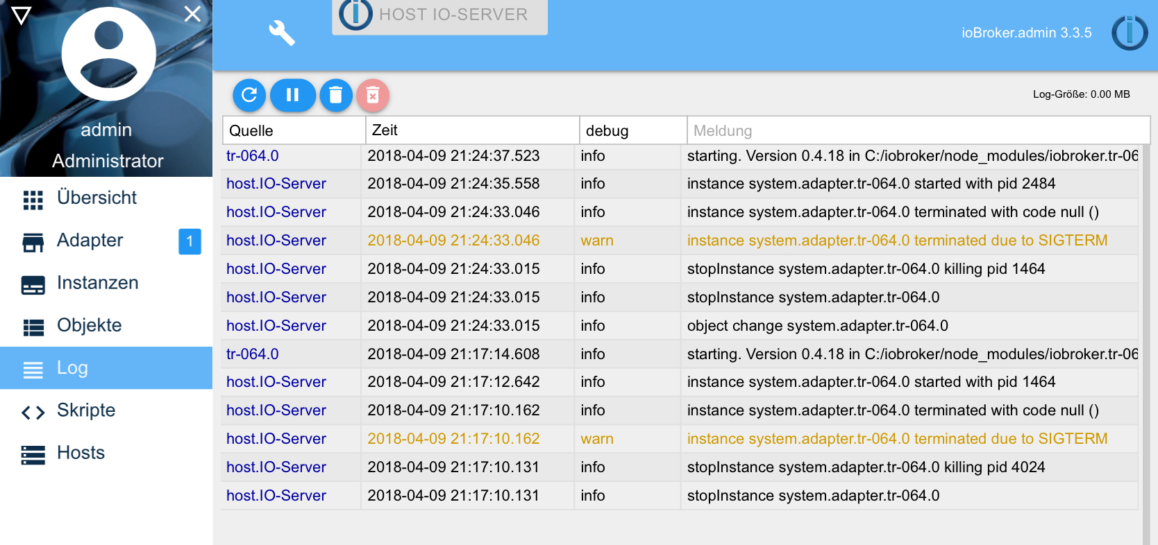

                        Was sagt denn der Log?! Du musst ja einen Benutzernamen und Passwort im Adapter eingeben.
                        Bei mir hat es bei der ersten Installation auch Probleme gegeben und musste einmal die FritzBox neu starten. Ist das Protokoll auch in der Fritzbox aktiviert?

                            Was sagt denn dein Log? Poste mal bitte deinen Log.
                            • surfer09
                              surfer09 last edited by
                              Der Adapter hat von mir auch einen eigenen Benutzer bekommen. Ich vermute einfach mal, das der Adapter noch nicht zu 100% kompatibel ist mit der 7590.
                              Log habe ich angehangen. Ich kann da so kein Problem sehen …

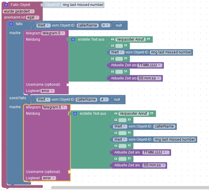

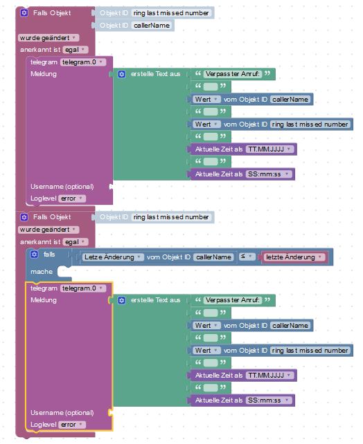

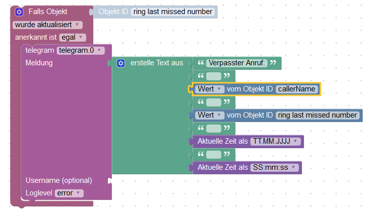

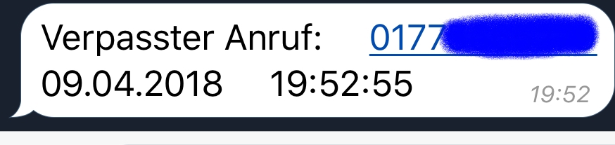

                                          Ein Fehler ist mir heute noch aufgefallen. Angenommen es kommt ein Anruf an, die Nummer steht mit im Telefonbuch auf der FB. Name und Telefonnummer werden im Telegram ausgegeben. 10 Minuten später klingelt erneut das Telefon, diese Nummer ist nicht im Telefonbuch der FB. Jetzt wird der Name des vorherigen Anrufers ausgegeben und die Nummer die gerade anruft. 8-)
                                          An was muss man denn hier noch drehen, damit nicht bei jedem Anruf der falsche Name ausgegeben wird?
                                          Mein aktuelles Skript habe ich nochmal mit angehangen…
                                          • 4
                                            Das Problem an der Sache ist ja, du triggerst "ring last missed number"
                                            Das heisst du bekommst jedes mal eine Meldung sobald sich "ring last missed number" aktualisiert. Bedeutet also bei jedem neuen verpassten Anruf. Hingegen "callerName" wird durch den Fehlenden Eintrag im Telefonbuch nicht ersetzt bzw aktualisiert aber wird ja durch dein Script trotzdem "ausgegeben". Verstanden?

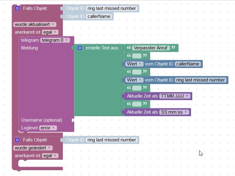

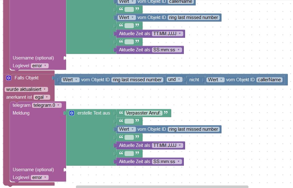

                                            Mir würde jetzt nur einfallen das du zwei unabhängige Trigger erstellst:
                                            1: In den ersten Trigger packst du beide Object ID's ein, also "ring last missed number" und "callerName".
                                            2: In den zweiten Trigger packst du nur "ring last missed number" und änderst dann für den Trigger noch deine Telegramnachricht.
                                            da musst du dann aber noch die Funktion mit einbringen, das "ring last missed number" nur pusht wenn es aktualisiert wurde aber callerName" nicht.

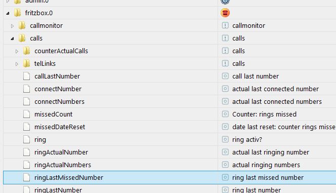

                                            wo ist überhaupt der Datenpunkt "ring last missed number"?
