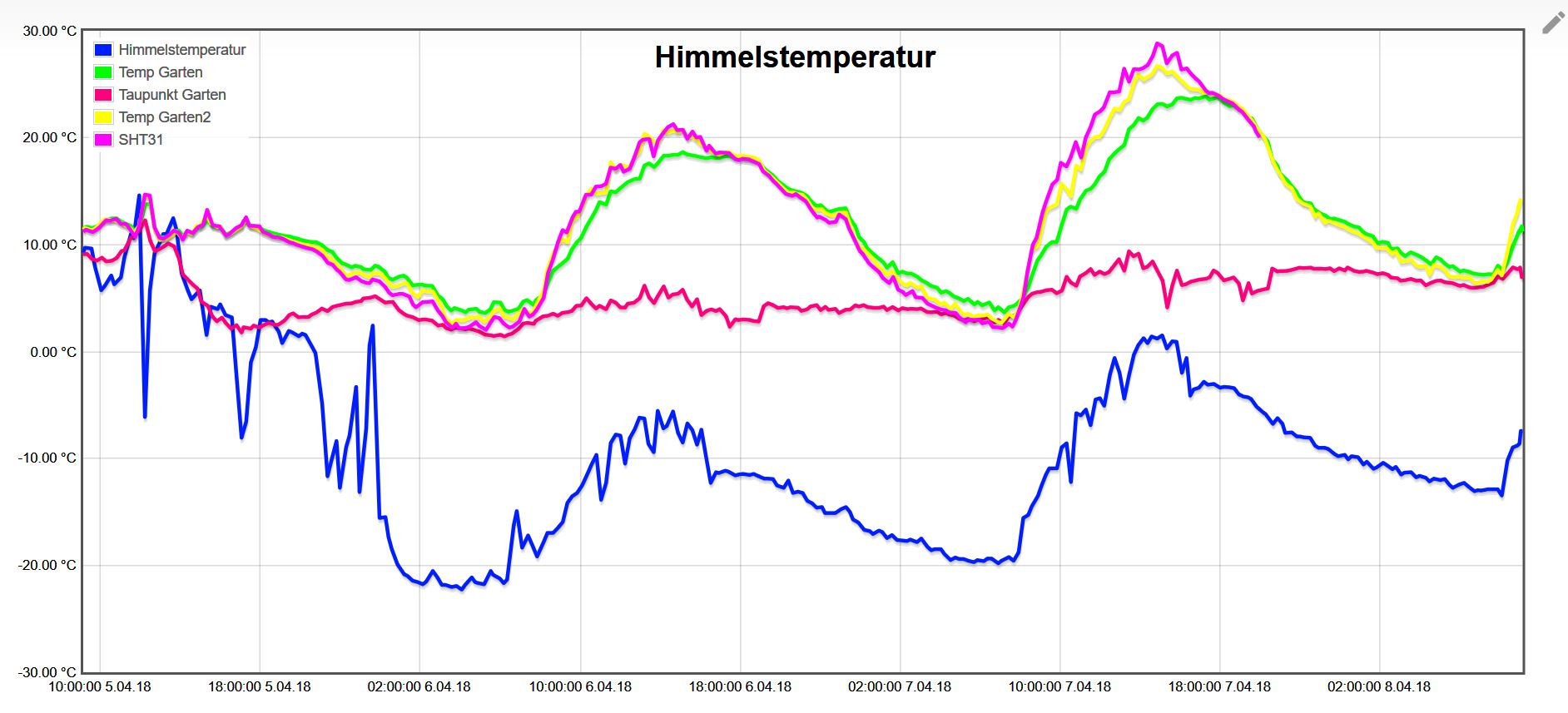

          Ich habe die Sensoren ja einigermassen getestet und recherchiert und die Ergebnisse im WeMos Therad veröffentlicht , https://homematic-forum.de/forum/viewto … start=1370.
          Meine Meinung: Die DHTs sind der Mühe nicht wert. Nehmt BME280 oder SHT31. Und beim BME280 NICHT die Adafruit lib.
          Wobei ich den Eindruck habe, daß mir einer meiner BME280 diesen Winter "erfroren" ist. Seine Feuchtigkeitswerte weichen mittlerweile sehr stark von einem zweiten, der in der Nähe ist ab. Habe jetzt noch einen SHT31 daneben gesetzt. Mal sehen wie der sich bewährt. Die Sensoren sind nicht genau am gleichen Fleck, was man auch am Temperaturverlauf sieht. Mein eigentlicher BME280 ist gut abgeschattet. Der zweite hängt am Himmelstemperatursensor mit dran, in einem Chinesischen Plastik Radiation shield und der SHT31 hinter einem Holzbalken für eine Art Vordach und ist an den Feinstaubsensor angeschlossen.
          Die Verwendung im Freien scheint den Feuchtesensoren nicht so gut zu tun. Findet auch kandrsmith in seinen neuen Untersuchungen, die jetzt auch den SHT31 einschliessen. Vielleicht sollte man die Aussenfeuchtesensoren jährlich im Frühjahr austauschen.
          Das würde bei mir Sinn machen weil die Hautanwendung ja Lüftungsempfehlung und Schimmelprävention ist. Und dort spielt die Aussenfeuchte vor allem in der warmen Jahreszeit eine Rolle.
