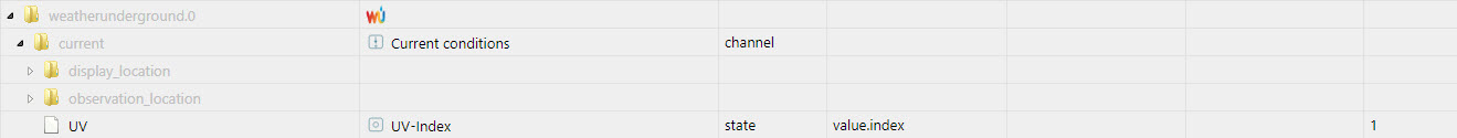

        Weiß nicht ob das geht aber z.B. der Weatherunderground Adapter liefert einen UV-Index wenn der dich interessiert:
