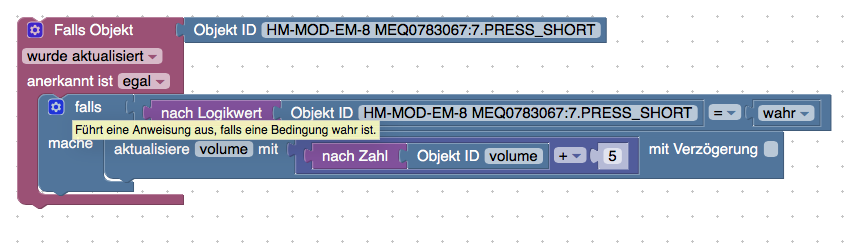

                  Ich wollte über Blockly die Lautstärke regeln, leider wird die Lautstärke zwar erhöht aber gleichzeitig immer auf Mute gesetzt, woran könnte das liegen ? habe den Datenpunkt Volume verwendet und sage bei Tastendruck +5
                  Gruß, Adrian

                      Also irgendwie bekomme ich das mit der Lautstärke nicht gebacken, ich nutze in Blockly die Funktion wert von "Volume.level" +5 dann wird das Volume zwar um 5 erhöht aber gleichzeitig geht der Player auf Mute, was mache ich falsch?
                      Ich sende ja eigentlich nie ein Mute Command…
                      Eventuell kann mir jemand helfen.
                      Gruß, Adrian

                        Schick doch einfach mal einen Screenshot deines aktuellen blocklys

                          So komischerweise tut es jetzt aufeinmal was es soll, aber eventuell entdeckt hier ja jemand noch Fehler im Blockly oder Verbesserungen.

                          Hier noch das Blockly
                          Vielen dank für eure ganzen Antworten 🙂
                          Gruß, Adrian

                                Ich habe das auch mal versucht so in Blockly zu hinterlegen, wie im Screenshot zu sehen, jedoch passiert nichts.
                                Wenn ich die Lautstärke manuell auf einen Wert stelle, z.B. 15 und dann das Blockly ausführe, dann wird der Wert komplett aus dem Datenpunkt gelöscht. Es wird aber auch kein neuer Wert hinterlegt und somit klappt das leider gar nicht.
                                Hat jemand dazu ne Idee?
