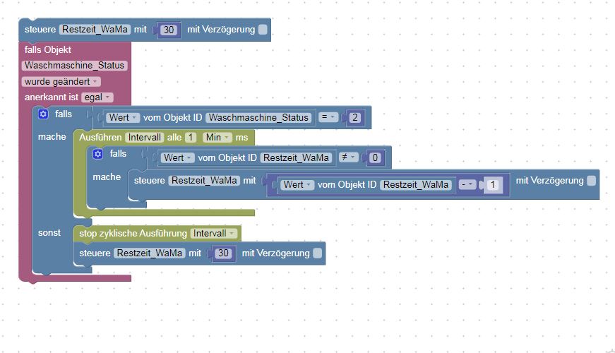

      Hallo Leute
      Habe nun schon einige Stunden mich mit Blockly beschäftigt. Bin aber nicht fähig mir ein Script zusammenstellen.
      Hintergrund:
      Habe meine Waschmaschine mit einen Zwischenstecker am Strom hängen. In Vis habe ich es geschafft das er mir optisch anzeigt ob die Waschmaschine läuft oder nicht. Da wir fast immer das gleiche Programm laufen lassen würde ich gerne auch in Vis die Restzeit anzeigen lassen (90minuten).
      Vielleicht hat jemand eine Lösung für mich
      Dank Peter
        lesiflo Most Active last edited by
        Eine direkte Lösung nicht. Aber der Rechenweg sollte eigentlich doch so sein:
        Beispiel:
        Startzeit = 11:00 Uhr
        Laufzeit = 45 min
        Aktuelle Zeit = 11:30 Uhr
        Endzeit = Startzeit + Laufzeit = 11:00 + 00:45 = 11:45 Uhr
        Restzeit = Endzeit - Aktuelle Zeit = 11:45 Uhr - 11:30 Uhr = 15 min
        In Blockly gibt es doch unter "Mathematik" ein Funktion zum Addieren und Subtrahieren. Vielleicht geht das damit dann. Hab es selber noch nicht ausprobiert.
            Hab's jetzt rausgefunden, so z.B.
            Waschmaschine_Status = 2 heißt bei mir das sie noch läuft.
