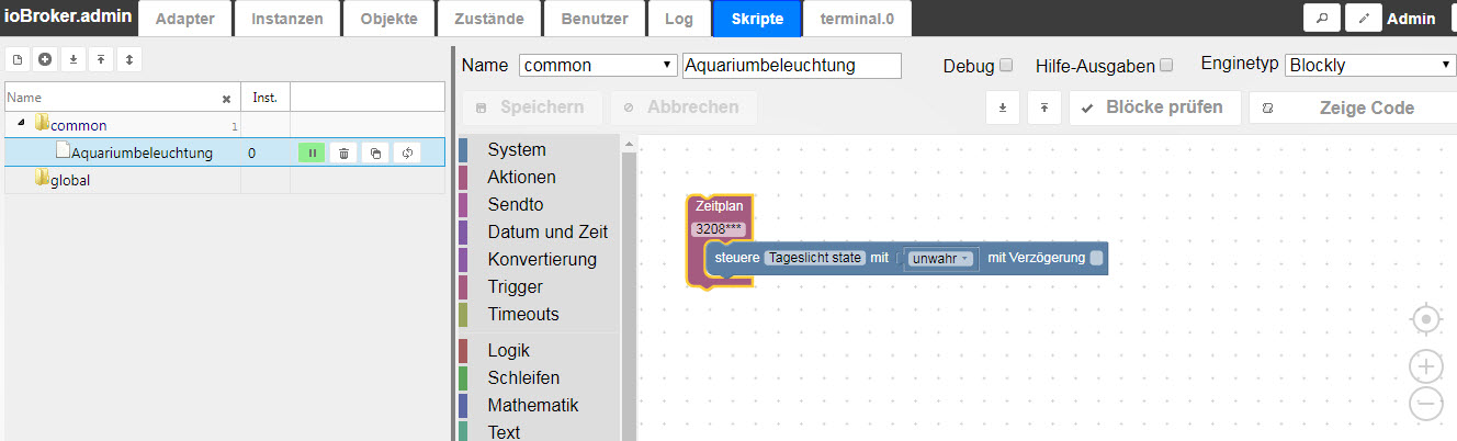

      ich bin gerade dabei von FHEM auf IObroker umzusteigen.
      Dafür habe ich mir mit dem FHEM Adapter meine Hardware ins IObroker geholt.
      Von Hand kann ich meine Steckdose unter dem Reiter "Objekte", (Tageslicht State) mit false und true schalten.
      Mein Script (um 08:32 ausschalten) schaltet aber nichts. Liegt es daran, dass es im Script wahr und unwahr heißt?
      Oder mache ich generell noch was falsch?

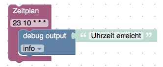

        du hast mich jetzt überredet, mein erstes Blockly-Script zu bauen. 😄

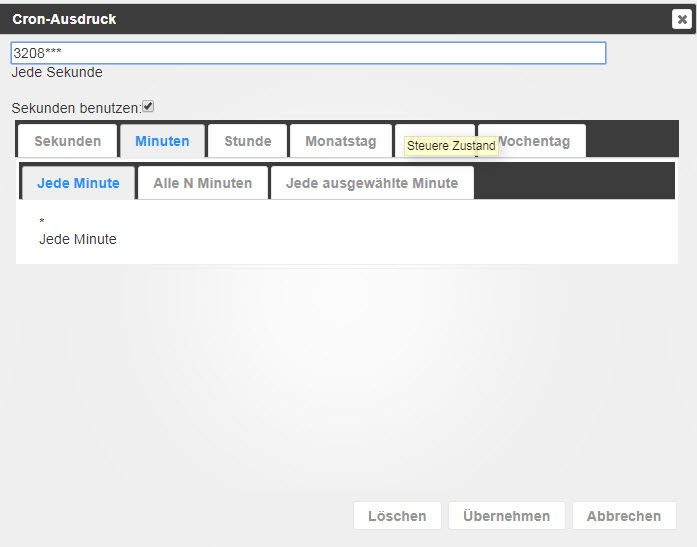

        Mir fiel bei deinem Script auf, dass die Cron-Schreibweise nicht korrekt ist. Zwischen den Parametern (Minute, Stunde, etc.) muss jeweils ein Leerzeichen stehen.

          :roll: Jetzt gehts…
          Vielen Dank für deine Hilfe
