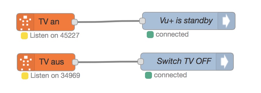

      So habe ich den test versucht:
      Alexa findet die Geräte unter TV an und TV aus
      Wenn ich sie schalten will, sagt sie mir das es zwei identische Geräte gibt, welches ich meine.
      Die Geräte sind aber bewusst nicht identisch beschrieben.
      Habe ich komplett einen Denkfehler, geht das ganze vielleicht mit nur einem Befehl?

            magix last edited by
            Habe das ganze mal umbenannt und dann geht es.
            Es muss also mit dem TV in beiden Codeworten zu tun haben.
            So geht es zwar, aber schön ist es nicht für an und aus unterschiedliche Wörter zu benutzen.

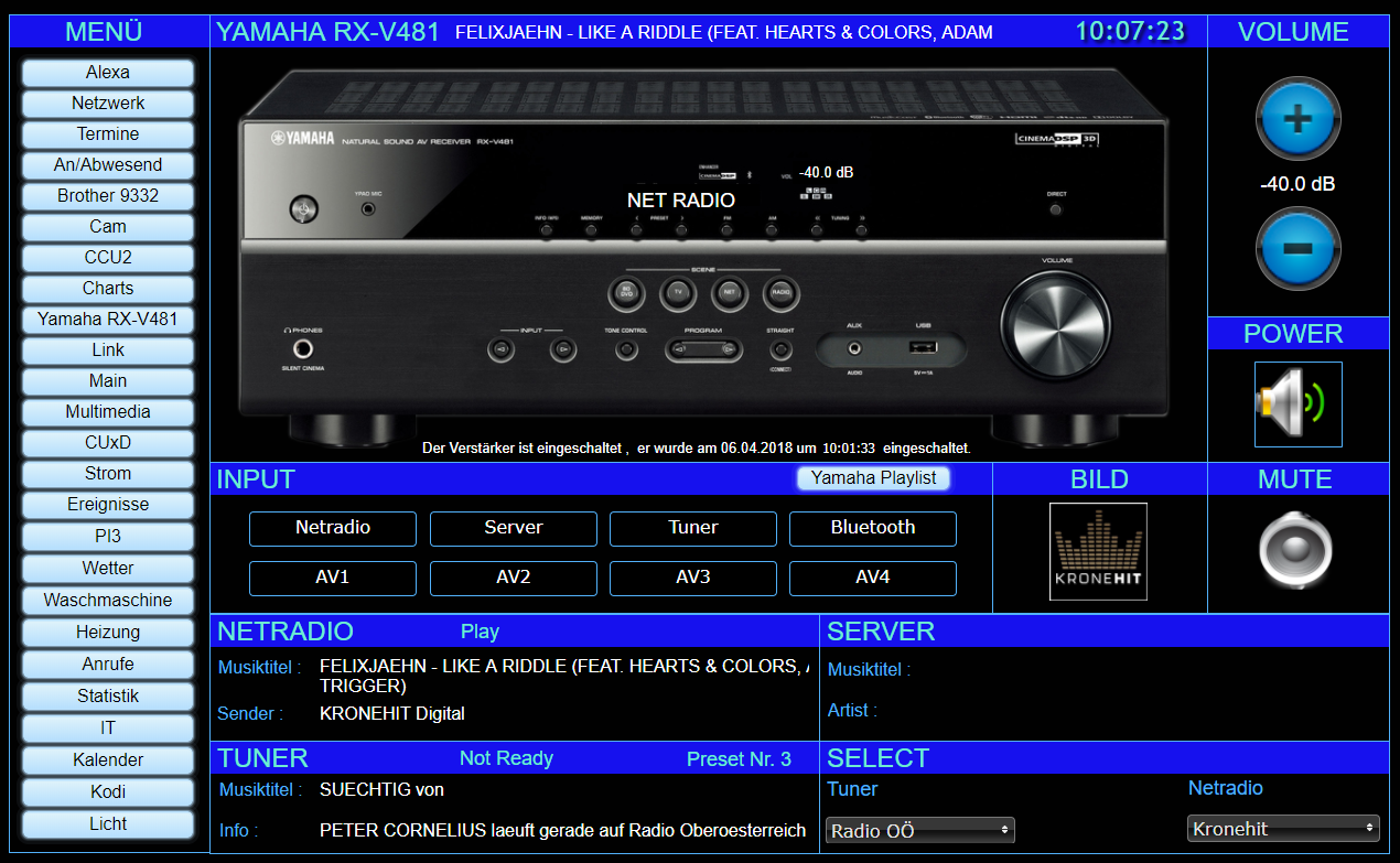

              Meine Yamaha View:

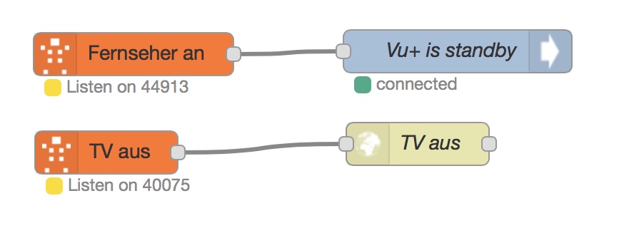

                Hi ,
                Will aber von FHEM und HA Bridge weg
                Dann stelle das auf Alexa local um und sende den Http request direkt raus.

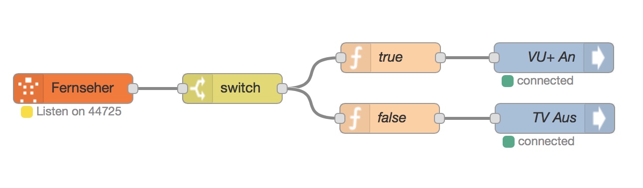

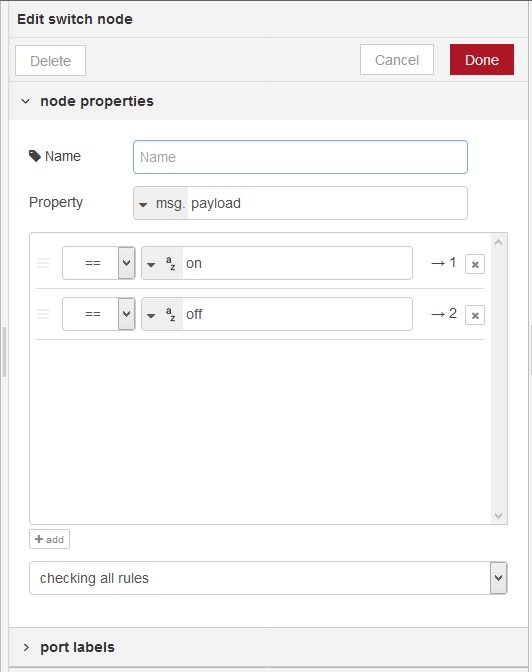

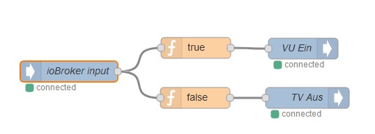

                    Mit dem http request kannst ja auch deine VU schalten.
                    Bild switch anbei.
                      @Ralla66:
                      Hi ,
                      Dann stelle das auf Alexa local um und sende den Http request direkt raus. `
                      Danke für den Ansatz, der war Gold wert 😉
                      @lobomau
                      Danke für den Tip, hatte den LG Adapter die letzte Zeit nicht mehr verfolgt, mit der letzten Version lässt sich mein TV jetzt ausschalten.
                      Bin jetzt schon einen Schritt weiter, kann damit jetzt ohen HTTP Request direkt aus ioBroker schalten
                      Habe das jetzt so ans laufen bekommen:
                      Anstatt dem Alexa local musste ich den Wemo nehmen, der Local macht wohl aktuell noch Probleme mit den Echo 2. Gen hatte ich gelesen.
                      Nach ein paar mal ein/ausschalten hatte das ganze jetzt immer funktioniert, beim einschalten hatte ich jetzt aber zweimal den Fall das sich alle nach 10 Sekunden selbstständig ausgeschaltet hat.
                      Log leider leer.

                        Danke für den Switch, der VU+ war nicht das Problem.
                        Dort habe ich die Wahl entweder per http oder über den VU Adapter zu schalten, das funktioniert super.
                        Der LG Adapter war bei mir der durchbruch um von FHEM und HA-Bridge wegzukommen.

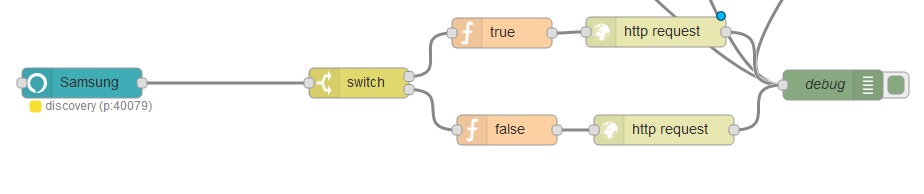

                          Wegen den 10 sec und Automatischem schalten.
                          Hänge mal zwischen Fernseher und switch ein debug dran und logge das in node mit.
                          Dieses automatische Schalten hatte ich beim Wemo auch.
                          Bin dann umgestiegen auf Alexa Local da ich eh intern bleiben wollte.

                            Im Moment habe ich das Problem, das es mit deinen Einstellungen vom Switch nicht mehr geht bei mir.
                            debug sagt, msg.payload : string[0] ""
                            • Ralla66
                              Ralla66 Most Active last edited by
                              Hänge mal den debug dazwischen.
                              Bei mir lag es am Wemo der immer eigenständig umgeschaltet hat.
                              Solltest du weiter Probleme haben entferne den Wemo.
                              Dann probiere es mit einem Umweg.
                              Schalte per Alexa Sprachsteuerung eine Scene in io .
                              In node nimmst du diese Scene als iobroker input.
                              Bild anbei.
                                Stimmt, diese Möglichkeit per Szene hatte ich garnicht auf dem Schirm 😉
                                Ich lasse es jetzt erstmal mit dem "normalen" Switch wie oben und beobachte mal wie oft der Wemo den TV ohne Befehl einfach ausschaltet.
