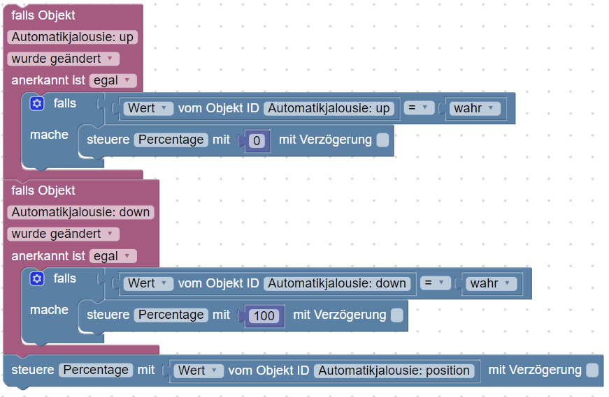

      Hi.
      Ich will mit einem Script meine Rollos steuern.
      Problem ist, ich kann nur mittels Prozentwert das Rollo steuern.
      Übergebe ich den Prozentwert aber Schrittweise (kommst so von meiner Loxone in der es einen Automatik-Modus für Rollos gibt), dann ruckelt mein Rollo, weil es immer wieder den neuen Wert anfährt.
      Jetzt war meine Überlegung, den Up/Down Befehl, welcher von Loxone auch mit kommt, auszuwerten.
      0% ist ganz oben und 100% ist ganz unten.
      Meine Idee war jetzt.
      Rollo ist z.B. ganz Oben und der Down Befehl kommt, dann schicke ich an das Rollo den Wert 100% und das Rollo beginnt nach unten zu fahren.
      Sobald der Down Befehl nicht mehr da ist, schicke ich den aktuellen Wert den ich von Loxone bekomme einfach an das Rollo und es bleibt stehen.
      Anbei mein Script was das machen sollte.
      Das losfahren klappt auch, aber der letzte Teil, welcher den aktuellen Prozentwert an das Rollo schicken soll, wird nie ausgeführt.
      Was mache ich da falsch?
      Danke,
      Andreas
      • Dutchman
        der letzte teil befindet sich ausserhalb des trigger Bausteins wird also nur bei script start übergeben.
        Du musst also auch diese befehl in einem trigger integrieren dan wird's laufen
