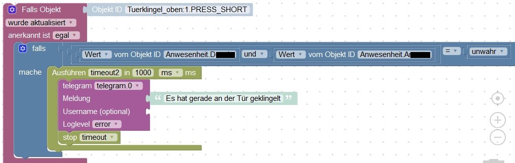

      kann mir vielleicht einmal jemand erklären, warum ich bei Abwesenheit immer 2 Nachrichten erhalte? Was habe ich hier falsch gemacht? Mir reicht 1 Nachricht mit dem Hinweistext :roll:

        weil du trillerst auf wurde aktualisiert anstatt wurde geändert 🙂
        der wert springt bestimmt auf true und dan false, dan wird das script 2 mal ausgelöst

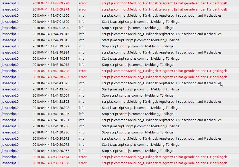

                  Ich logge die Nachrichten ja im IO-Broker mit. Wenn ich mir den LOG so ansehe, sind das immer nur Millisekunden.
                  Ich habe mal einen Screenshot angehangen.

                    Nim Mal einen timeout Block die stehen Standard auf 1000 Millisekunden (1ne Sekunde).
                    Dan einen stop timeout Block davor und die Nachricht innerhalb des timeoutt.
                    Damit wird die Nachricht mit einer Sekunde verzögert und wen innerhalb der Sekunde noch ein Trigger kommt wird die Verzögerung gelöscht und startet neu.
                    Damit solltest du nur einmal die Nachricht bekommen

                      Danke Dutchman, du bist der Beste! 🙂 Er hat jetzt geklappt! Ich habe das fertige Skript wieder unten angehangen.
                      • Dutchman
                        🙂 der Stop timeout sollte aber vor dem ausführen sein
                        Send from mobile device
                        • surfer09
                          surfer09 last edited by
                          ohh 😄 Ich dachte, der TimeOut muss auch irgendwo wieder gestoppt werden 😉 Okay, werde ich gleich umbauen.
                          • Dutchman
                            Nö du musst den timeout ja erst stoppen Dan einen neuen starten 🙂
