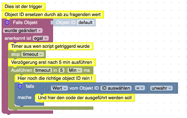

          • Dutchman
            @BarnyXX:
            vielen Dank für deine Hilfe. Könntest du vielleicht mal nen Screenshot davon schicken? `
            kein problem, hier mal der Ansatz du musst die object id noch ersetzen mit dem ab zu fragenden werten und natürlich die gewünschte Aktion.
            Zur Erklärung:
            • script wird jedesmal ausgeführt wen sich der wert im object beim falls block ändert
            • sollte der timer laufen wird dieser gestoppt
            • der timer wird gestartet
            • nach 5 Minuten wird die Aktion ausgeführt
            Sollte sich also innerhalb dieser 5 Minuten der wert wieder ändern stoppt der time und fängt neu an
            Und hier die Blöcke zum importieren :

            ~Dutch
