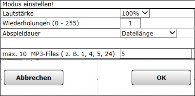

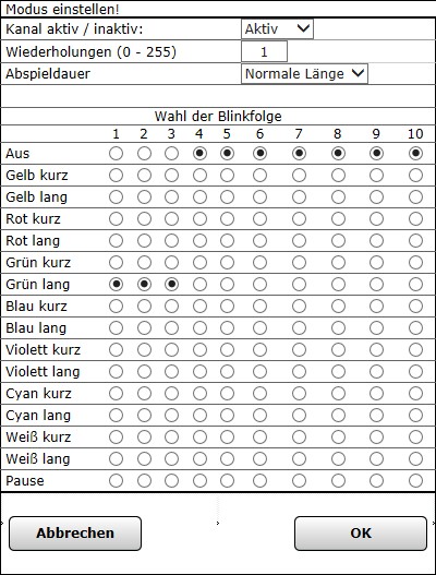

      Auf der CCU kann ich im Programm die einzelnen MP3`s, in meinem Fall dann Sätze wie "Die Waschmaschine ist fertig" wie folgt aufrufen:
      Konfiguriert wird das ganze über die Kanalaktionen:
      Wie die LED blinken soll :
      Oder auch welches MP3 (0-250) abgespielt werden soll:
      Aber wie kann ich das in ioBroker umsetzen?
