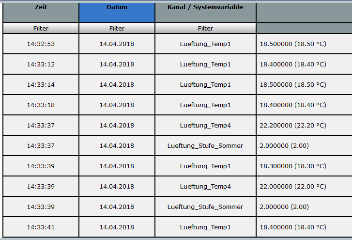

                          doch, genau das geschieht. Hätte ich vorher auch nicht gedacht. z.B. springt ein Wert immer um 22.1°. Mal ist er 22.2°, mal 22.1°, dann wieder 22.0° usw. Ich hatte zuerst gesucht, ob ich z.B. die Temperatur nur in 0.5er Schritten mir auswerten lassen kann, habs aber nicht hinbekommen.
                          hier mal ein Screenshot der Variablen in HM:
                          teilweise sind es sogar auch 2sec. Die 5 sec waren von mir vorhin geschätzt…
