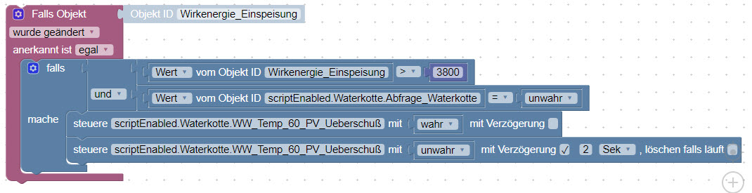

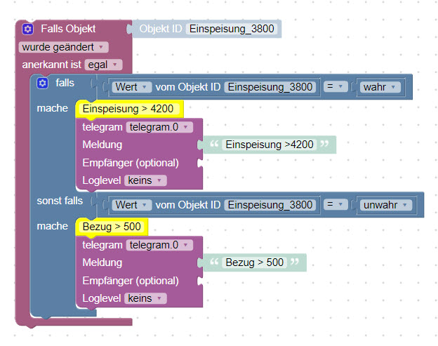

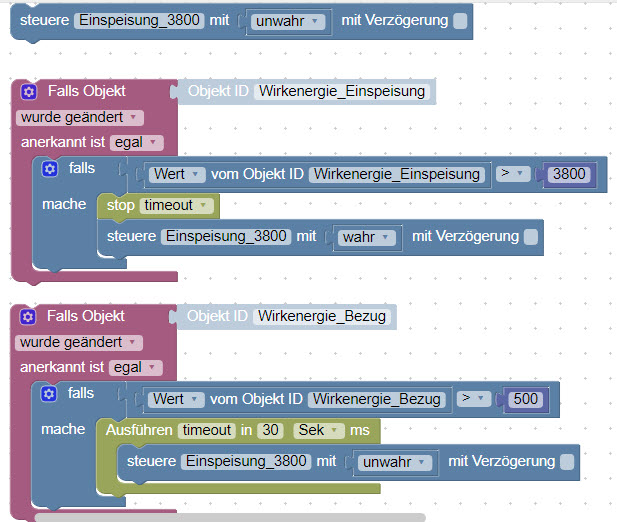

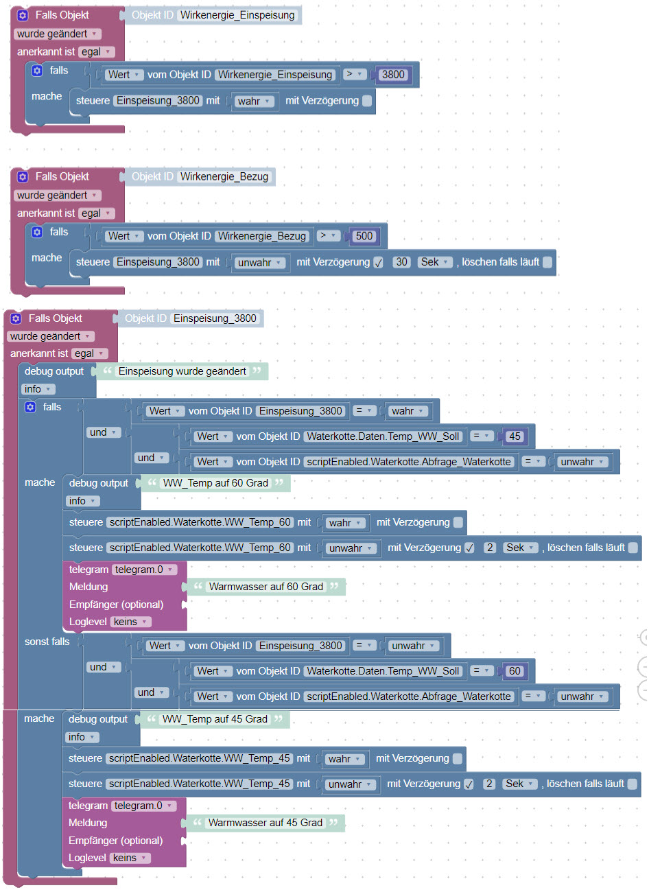

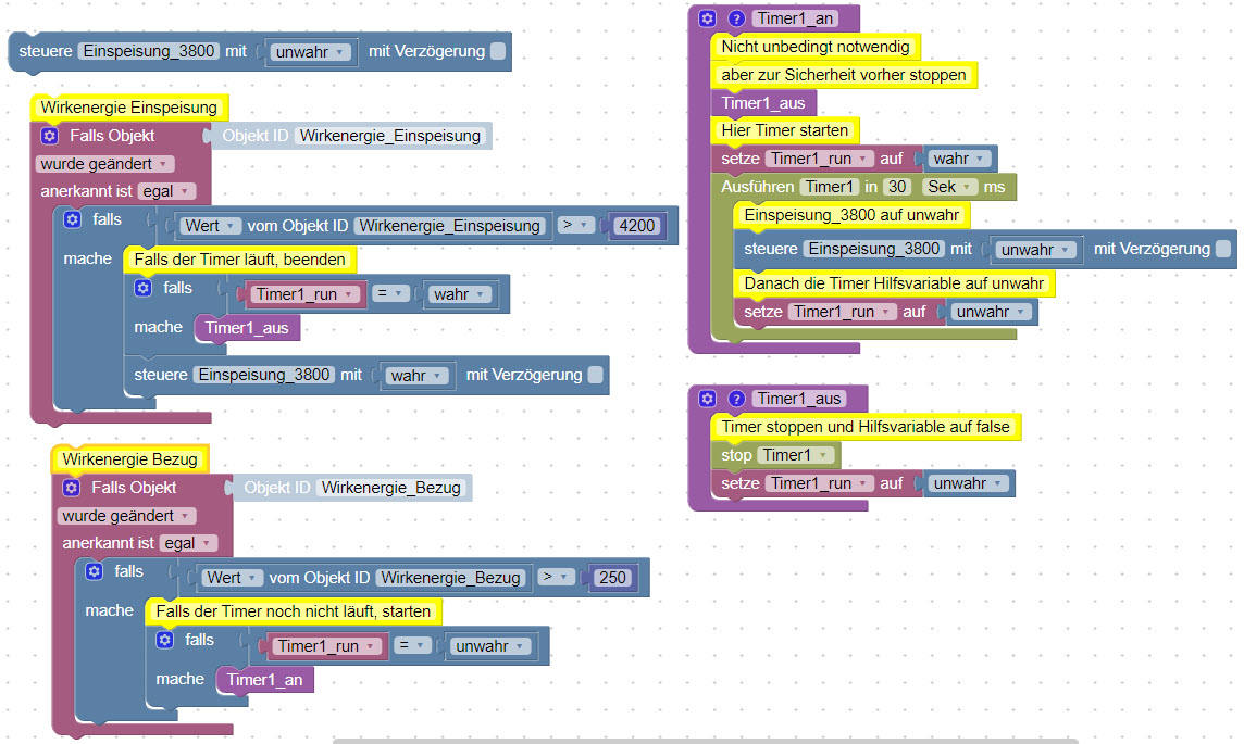

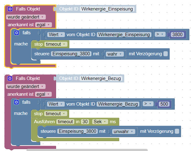

                  so… hat ein bisschen gedauert aber ich bin etwas weitergekommen.
                  Mein Aktuelles Blockly sieht so aus:
                  Meine WP benötigt zur WW Erzeugung ca. 3,8kw deshalb dachte ich mir mit dem ersten Block eine Variable setzen falls Einspeisung >=3800,
                  mit dem zweiten Block die Variable zurücksetzen wenn der Bezug >500 ist mit Zeitverzögerung (30sekunden zum Testen) damit es nicht permanent toggelt wenn gerade mal eine Wolke durchzieht.
                  Allerdings weiß ich nicht ob man das noch besser lösen könnte z.B. im ersten Block erst auf "true" setzen wenn die 3800 länger als eine bestimmte Zeit eingespeist werden!?
                  Da die Abfrage der Daten der WP und das Umschalten Seriell erfolgt muss ich im untereren Teil dafür sorgen das nicht zeitgleich ein anderes Script den Port belegt da sich sonst der Port verabschiedet und ich den JS Adapter erst neu starten muss.
                  Vielleicht hat dazu auch jemand eine Idee wie man das Automatisieren könnte.

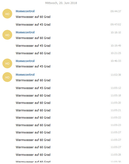

                  Wenn der Port nicht mehr reagiert erscheint im Log des Datenabfrage Scriptes ein "Error 1" Eintrag.
                  EDIT:gerade passiert und sieht im log dann so aus:
                  javascript.2	2018-06-20 11:37:16.021	info	Stop script script.js.Waterkotte.Abfrage_Waterkotte
                  javascript.2	2018-06-20 11:37:13.042	info	script.js.Waterkotte.Abfrage_Waterkotte: Error1:
                  javascript.2	2018-06-20 11:37:13.037	info	script.js.Waterkotte.Abfrage_Waterkotte: registered 0 subscriptions and 0 schedules
                  javascript.2	2018-06-20 11:37:13.026	info	Start javascript script.js.Waterkotte.Abfrage_Waterkotte

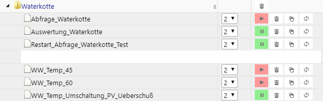

                  Im Prinzip sehen die Scripte zur WP Steuerung aktuell so aus:
                  Abfrage Waterkotte –> wird jede Minute einmal gestartet und liest einen HEX String Serial aus der WP aus.
                  Auswertung Waterkotte --> läuft ständig und wandelt den HEX String in einzelne Datenpunkte um und schreibt diese
                  Restart Abfrage Waterkotte --> setzt das erste Script einmal pro Minute für 5 Sekunden auf enabled.
                  WW_Temp_45 --> script um die Warmwasser Temp auf 45 Grad zu stellen
                  WW_Temp_60 --> script um die Warmwasser Temo auf 60 Grad zu stellen
                  WW_Temp_Umschaltung_PV_Ueberschuß --> mein Blockly von oben zum umschalten der Warmwasser Temperatur
                  Anbei noch das Blockly als Export
                  <xml xmlns="http://www.w3.org/1999/xhtml"><block type="on_ext" id="+CU7DBqPN-:BXdUoO+nm" x="-487" y="63"><mutation items="1"></mutation>
                  <value name="OID0"><shadow type="field_oid" id="-dyEvB_T{Oif?o=FpqC8"><field name="oid">javascript.0.PV_Anlage.Wirkenergie_Einspeisung</field></shadow></value>
                  <statement name="STATEMENT"><block type="controls_if" id="SX;8~,KESeTeG1|YOp2Y"><value name="IF0"><block type="logic_compare" id="o#(;6hyhUyy{Tv4_vXkv"><field name="OP">GT</field>
                          <value name="A"><block type="get_value" id="JW#gBtZdpmHx!m5|)tYq"><field name="ATTR">val</field>
                              <field name="OID">javascript.0.PV_Anlage.Wirkenergie_Einspeisung</field></block></value>
                          <value name="B"><block type="math_number" id="^JD~A^^vtI4:aDiU~MYs"><field name="NUM">3800</field></block></value></block></value>
                      <statement name="DO0"><block type="control" id="X:!J{M}Fd4xE`An#hzO["><mutation delay_input="false"></mutation>
                          <field name="OID">javascript.0.PV_Anlage.Einspeisung_3800</field>
                          <value name="VALUE"><block type="logic_boolean" id="g|JX0*bh+XYLjH[/b0@P"><field name="BOOL">TRUE</field></block></value></block></statement></block></statement></block>
                  <block type="on_ext" id="l/sO`Mmg#3?E_,:aD_#5" x="-487" y="288"><mutation items="1"></mutation>
                  <value name="OID0"><shadow type="field_oid" id="e5eyn}olm?FlJe@hIU~V"><field name="oid">javascript.0.PV_Anlage.Wirkenergie_Bezug</field></shadow></value>
                  <statement name="STATEMENT"><block type="controls_if" id="si_XTC747[al^gX0YC!R"><value name="IF0"><block type="logic_compare" id="n2q67+OVsF.C14ve9go)"><field name="OP">GT</field>
                          <value name="A"><block type="get_value" id="KYLeNK4mE?-Kf6;#WE#H"><field name="ATTR">val</field>
                              <field name="OID">javascript.0.PV_Anlage.Wirkenergie_Bezug</field></block></value>
                          <value name="B"><block type="math_number" id="F~ubKW`y}A(i*h}er@QP"><field name="NUM">500</field></block></value></block></value>
                      <statement name="DO0"><block type="control" id="i_^QxI,D*lKrmMm/OgR8"><mutation delay_input="true"></mutation>
                          <field name="DELAY_MS">30</field>
                          <value name="VALUE"><block type="logic_boolean" id="t[u{-w_(z}*G}bw[K#M9"><field name="BOOL">FALSE</field></block></value></block></statement></block></statement></block>
                  <block type="on_ext" id="V6BqryszrMeeFX,Sy%xw" x="-487" y="513"><mutation items="1"></mutation>
                  <value name="OID0"><shadow type="field_oid" id="=M47K)L7rrxsX8pLE9})"><field name="oid">javascript.0.PV_Anlage.Einspeisung_3800</field></shadow></value>
                  <statement name="STATEMENT"><block type="debug" id="B1S7oi%8O+cxM6SLtU!Q"><field name="Severity">log</field>
                      <value name="TEXT"><shadow type="text" id=";g|kjZWh]2RXP;a@G_uk"><field name="TEXT">Einspeisung wurde geändert</field></shadow></value>
                      <next><block type="controls_if" id=".t=J|`_6J8VOJ?~8|7qA"><mutation elseif="1"></mutation>
                          <value name="IF0"><block type="logic_operation" id="*xiaqyx**4fSL*m^q,`o" inline="false"><field name="OP">AND</field>
                              <value name="A"><block type="logic_compare" id="Mq3mkgQTGSL9XAlw*^Oz"><field name="OP">EQ</field>
                                  <value name="A"><block type="get_value" id="#pTy1/ou8`patf9EW/*3"><field name="ATTR">val</field>
                                      <field name="OID">javascript.0.PV_Anlage.Einspeisung_3800</field></block></value>
                                  <value name="B"><block type="logic_boolean" id="Z4G({IB7kYV(o=q)U8{t"><field name="BOOL">TRUE</field></block></value></block></value>
                              <value name="B"><block type="logic_operation" id="Id9-8}n38iefU10~6QMr" inline="false"><field name="OP">AND</field>
                                  <value name="A"><block type="logic_compare" id="wEy4d/,l-bZNx+YdNIvd"><field name="OP">EQ</field>
                                      <value name="A"><block type="get_value" id="pBh2S(ANz-IS27mpCuL9"><field name="ATTR">val</field>
                                          <field name="OID">javascript.2.Waterkotte.Daten.Temp_WW_Soll</field></block></value>
                                      <value name="B"><block type="math_number" id="TP6vX3vX/,dYJ+E!}Aj1"><field name="NUM">45</field></block></value></block></value>
                                  <value name="B"><block type="logic_compare" id="SMX!U:BxiHQDGwOmwkid"><field name="OP">EQ</field>
                                      <value name="A"><block type="get_value" id="5SG1UhY^/l#Js(TLKYMC"><field name="ATTR">val</field>
                                          <field name="OID">javascript.0.scriptEnabled.Waterkotte.Abfrage_Waterkotte</field></block></value>
                                      <value name="B"><block type="logic_boolean" id="Zbu%BV(R+_r07A^j]vxU"><field name="BOOL">FALSE</field></block></value></block></value></block></value></block></value>
                          <statement name="DO0"><block type="debug" id="+R/OA%?:XzdKh^hPD)sY"><field name="Severity">log</field>
                              <value name="TEXT"><shadow type="text" id="/zY7KYx1kC[cVbDn5s_S"><field name="TEXT">WW_Temp auf 60 Grad</field></shadow></value>
                              <next><block type="control" id=".U5ip()a_nO9Ll5E6G]j"><mutation delay_input="false"></mutation>
                                  <field name="OID">javascript.2.scriptEnabled.Waterkotte.WW_Temp_60</field>
                                  <value name="VALUE"><block type="logic_boolean" id="9Y*u49L6eUCE?20o`@#!"><field name="BOOL">TRUE</field></block></value>
                                  <next><block type="control" id="lxL)IzsNK-y@gnE_e3_w"><mutation delay_input="true"></mutation>
                                      <field name="DELAY_MS">2</field>
                                      <value name="VALUE"><block type="logic_boolean" id="TH[QO~20P~4TTb95Bw;n"><field name="BOOL">FALSE</field></block></value>
                                      <next><block type="telegram" id="%X.W)i7u8GeMt#fiMRx;"><field name="INSTANCE">.0</field>
                                          <value name="MESSAGE"><shadow type="text" id="7}fojKny.rPqem.5aqT:"><field name="TEXT">Warmwasser auf 60 Grad</field></shadow></value></block></next></block></next></block></next></block></statement>
                          <value name="IF1"><block type="logic_operation" id="gVEJ=XAwJlH:iV;A:DBE" inline="false"><field name="OP">AND</field>
                              <value name="A"><block type="logic_compare" id="cVt(gMvq6EY?}DIetmrJ"><field name="OP">EQ</field>
                                  <value name="A"><block type="get_value" id="xDgZNG=yLZcZc#Pq{^tD"><field name="ATTR">val</field>
                                  <value name="B"><block type="logic_boolean" id="/2EI%RN+~.c0x@PGvrHH"><field name="BOOL">FALSE</field></block></value></block></value>
                              <value name="B"><block type="logic_operation" id=",4eHLc6AlyD}+*Dl|@|f" inline="false"><field name="OP">AND</field>
                                  <value name="A"><block type="logic_compare" id="f?;c7E)+SLgLa-{J26)2"><field name="OP">EQ</field>
                                      <value name="A"><block type="get_value" id="/rHPckIaJ(O/4uOp0gWQ"><field name="ATTR">val</field>
                                      <value name="B"><block type="math_number" id="@z0UegGcE:Kd^)f(DizY"><field name="NUM">60</field></block></value></block></value>
                                  <value name="B"><block type="logic_compare" id="xc;VK/Jb]VbTZKUl)Vz="><field name="OP">EQ</field>
                                      <value name="A"><block type="get_value" id="H9O)m1_/Y7V,v{asICQh"><field name="ATTR">val</field>
                                      <value name="B"><block type="logic_boolean" id="lq@#3W%Oz_qU/*Ir-4D-"><field name="BOOL">FALSE</field></block></value></block></value></block></value></block></value>
                          <statement name="DO1"><block type="debug" id="ZrP*jfWeO*s6g+kL^tkL"><field name="Severity">log</field>
                              <value name="TEXT"><shadow type="text" id="@{3v:Uo?[a5]ByUs_8=O"><field name="TEXT">WW_Temp auf 45 Grad</field></shadow></value>
                              <next><block type="control" id="u5A[p?6K04J^,vkG1B}e"><mutation delay_input="false"></mutation>
                                  <field name="OID">javascript.0.scriptEnabled.Waterkotte.WW_Temp_45</field>
                                  <value name="VALUE"><block type="logic_boolean" id="=BnP!y4via/aVR6;2|fF"><field name="BOOL">TRUE</field></block></value>
                                  <next><block type="control" id="nKR}PhGhwIcUCor]+9Qb"><mutation delay_input="true"></mutation>
                                      <value name="VALUE"><block type="logic_boolean" id="S2Oei^q~5RKWlV.?1!uW"><field name="BOOL">FALSE</field></block></value>
                                      <next><block type="telegram" id="{)gyzCn_JPH)`^~{aZy|"><field name="INSTANCE">.0</field>
                                          <value name="MESSAGE"><shadow type="text" id="S[hZ_Enkhgjy|,Az%Z0`"><field name="TEXT">Warmwasser auf 45 Grad</field></shadow></value></block></next></block></next></block></next></block></statement></block></next></block></statement></block></xml>
                  Manchmal funktioniert die Umschaltung relativ gut und dann kommt per Telegram plötzlich so etwas:
                   ![999_warmwasser_telegram.jpg](/assets/uploads/files/999_warmwasser_telegram.jpg)
                  oder auch in die andere Richtung:

                    Du hast die "interne" Verzögerung im steuere-Block verwendet, nicht dass du da mehrere Verzögerungen aufrufts und die dann dieses Verhalten provozieren.
                    Probiere doch mal stattdessen timeout-Blöcke zu verwenden und diese dann auch an den richtigen Stellen wieder beenden.
                    Ich würde jetzt grob sagen, einen timeout-Block um "steuere Einspeisung unwahr" dann gleich darunter, in den Timeout ein timeout-beenden und dann noch einen timeout-beenden Block bei "steuere Einspeisung wahr".
                    Enrico
                    • wendy2702
                      wendy2702 last edited by
                      Hi Enrico,
                      kannst du mir mal auf die Sprünge helfen wie du das meinst?
                      Ich habe da noch ein Verständnis Problem :oops:
                      Mirko
                      • AlCalzone
                        Dein zweiter Trigger (Wirkenergie_Bezug > 500) setzt jedesmal einen State verzögert, wenn er ausgelöst wird. Eine mehrfache Änderung der Wirkenergie jenseits von 500 sorgt nun dafür, dass jeweils 30s nach dieser Änderung der State Einspeisung_3800 gesetzt wird, auch wenn dies gar nicht mehr nötig und sinnvoll ist. Du fängst das zwar eigentlich ab, aber möglicherweise verwirrt der mehrfache Timeout irgendwas.
                        Enricos Vorschlag sieht wie folgt aus (in Pseudocode):
                        Wenn Wirkenergie_Bezug > 500:
                            timeout1 löschen
                            timeout1 erstellen mit 30s Verzögerung:
                                Einspeisung_3800 auf unwahr setzen
                        Wenn Wirkenergie_Einspeisung > 3800:
                            timeout1 löschen (damit die Variable nicht unnötig mit unwahr überschrieben wird)
                            Einspeisung_3800 auf wahr setzen
                        Rest wie gehabt
                        • wendy2702
                          OK.
                          Meint ihr so!?
                            So in etwa, bin mir jetzt nicht ganz sicher bei dem unteren Stop, ob so, wie du den gelegt hast, oder in den timeout rein nach dem steuere.
                            Auf jeden Fall sollte der timeout so immer sicher beendet werden. Probiers doch mal aus. 😄
                            Enrico
                            • wendy2702
                              So hat es nicht funktioniert. Bei Bezug >500 wurde nicht wieder auf "unwahr" gewechselt.
                              Habe es mal so geändert:
                              Das erste steuere nur um nach Script neustart den DP sicher auf false zu setzen.
                              Jetzt mal ein paar Wolken abwarten.
                                Du hast bei 500 auch ein größer als drin, dann klappt das nicht. Entweder machst du da ein kleiner als rein, oder du verwendest als Hysterese einen Wert von vielleicht kleiner als 1500 dann würde das Abschalten der Erwärmung auch wieder Sinn machen.
                                Enrico

                                  Kann es sein das du was verwechselt? Bei den >500 schaue ich ja auf den Bezug (vom Netzbetreiber) und bei den >3800 auf meine Einspeisung. Oder habe ich noch einen Gedanken Fehler.
                                  Mirko
                                    Hast Recht, ich hab mich da verwirren lassen! :?
                                    Enrico
                                      Setz doch mal noch zwei debug-Blöcke ein. Einen in den timeout und einen einen unter falls (beim unteren Teil) um zu sehen, was bzw. ob da was passiert. Kannst du denn ausschließen, dass die Einspeisung in den 30sec timeout nicht wieder über 3800 gegangen ist? Wenn nicht, du weißt ja, debug-Blöcke wirken manchmal Wunder! 😄
                                      Enrico
                                      • wendy2702
                                        Gute Idee. Werde ich morgen machen.
                                        Die 30sekunden sind jetzt nur zum testen. Will das eigentlich so auf 5 Minuten stellen damit das nicht hin und her schaltet.
                                        Gesendet von iPhone mit Tapatalk Pro
                                        • rantanplan
                                          rantanplan last edited by
                                          Hallo wendy2702
                                          In Deinem Blockly oben, hättest Du bei den Verzögerungen, eigentlich nur ein Häkchen bei "löschen falls lauft" setzen müssen.
                                            Damit kannst du den Timer aber nicht stoppen, wenn der obere Trigger reagiert, oder sehe ich das falsch?
                                            Enrico
