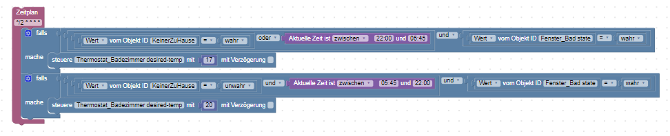

      Hallo, ich versuche gerade meine Heizungssteuerung die ich vorher in FHEM laufen hatte mit Blockly zu realisieren.
      Leider funktionieren einige Dinge noch nicht ganz richtig. Ich habe heute den ganzen Tag verschiedene Änderungen durchgespielt, aber bin nicht zum gewollten Ergebnis gekommen. Ich bin leider totaler Anfänger bei IObroker :roll:
      Der Ablauf soll folgendermaßen sein:
      "FensterBad" auf = Temperatur auf 5 Grad setzen
      Wenn "jemand zu Hause" ist, und das "Fenster Bad" ist geschlossen und es ist "zwischen 06:45 – 22:00 Uhr" = Temperatur auf 20 Grad setzen
      Wenn "jemand zu Hause" ist, und das "Fenster Bad" ist geschlossen und es ist "zwischen 22:00 -- 06:45 Uhr" = Temperatur auf 17 Grad setzen
      Wenn "niemand zu Hause" ist, und das "Fenster Bad" ist geschlossen und es ist "zwischen 22:00 -- 06:45 Uhr" = Temperatur auf 17 Grad setzen
      Das Script mit dem Lüften ( setzen auf 5 Grad) scheint richtig zu funktionieren.
      Das andere leider nicht. (Es werden immer 17 Grad gesetzt, obwohl " jemand zu Hause" ist und es vor 22 uhr ist
      Wie kann ich das Script sinnvoll triggern? mit Anwesenheit und Fensterstatus ist klar, aber wie bring ich meinen Zeitraum mit als trigger?
      Im Moment trigger ich alle 2 min, was bestimmt nicht so toll fürs Homematic ist, da jedes mal die Temperatur wieder gesetzt wird.
      Wäre cool, wenn mir jemand einen Tipp geben könnte. -ich steh nämlich total auf dem Schlauch 🙂

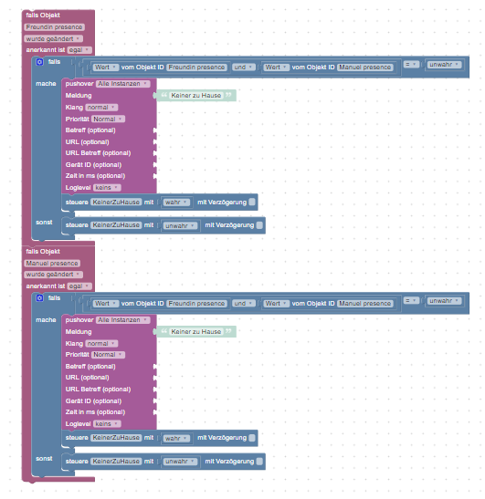

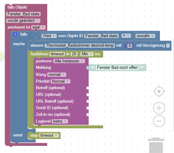

        spranz last edited by
        Hier noch die Bilder
