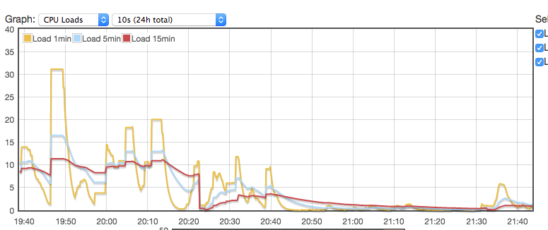

      Bei mir läuft es stabil (keine Probleme mit Memory anstieg oder Abbrüchen)
      Bis 20:40 alt, dann neu.
            filename="Bildschirmfoto 2015-10-06 um 21.44.19.png" index="0">~~ `
            Grafik sieht vielversprechend aus :).
