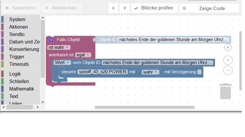

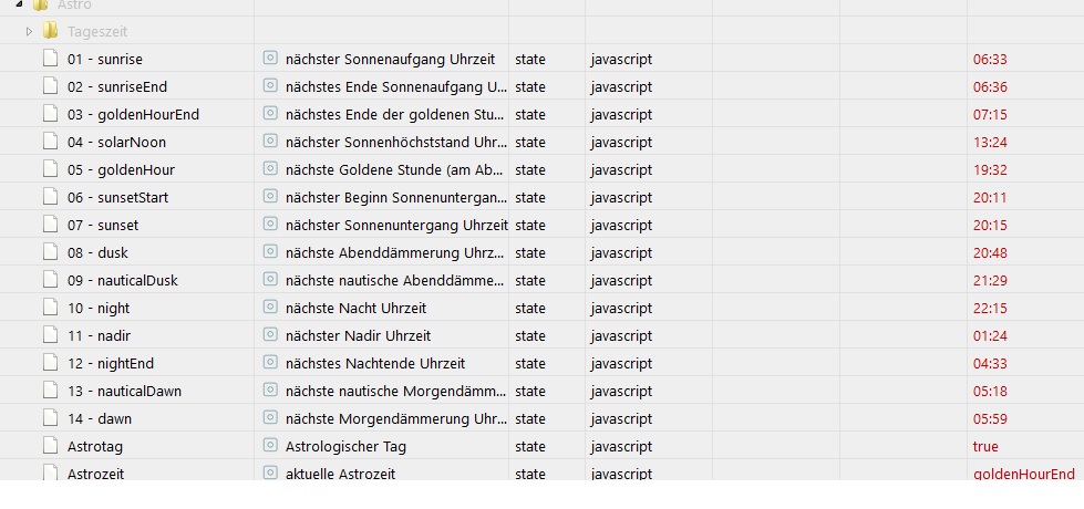

      ich möchte gerne die nun funktionierenden werte des Astroscriptes von pix verwenden und damit eine Steckdose schalten.
      Ich habe mich etwas am Blockly versucht aber leider funktioniert es nicht, das Problem ist auch das ich jedesmal warten muss auf den Zeitpunkt.
      Kann man den simulieren?
      zum Zeitpunkt eines wertes soll die S20 geschalten werden.
      mein Versuch:
      wo liegt da mein fehler?
      Ich weis ich könnte auch einfach die Astrofunktion verwenden aber ich möchte etwas dazulernen und verstehen wie so etwas funktioniert.

        Moin Moin ,
        bin auch kein super Experte!
        Ich würde im roten Teil erst einmal auf „ wurde aktualisiert“
        Stellen
        Und unter dem roten die eigentliche Logik unterbringen.
        Also wert von xxxx ist = wahr
        mache sonoff auf wahr
        mehr kann ich gerade unterwegs nicht helfen

          Rote Bereich ist als Trigger gemeint

            Wurde geändert ist glaube ich sogar besser im roten

                geht leider nicht es wird ja öfter aktualisiert somit wird geschalten, nicht aber zu dem angegeben zeitpunkt.

                    Verwende „wurde geändert“

                      Würde so auch nicht funktionieren der Wert ändert sich je nach Einstellung des Skript bei der Täglichen abfrage.

                        Vermutlich müsstest du mit dem Block "Aktuelle Zeit ist gleich mit (deinem gewünschten Objekt)" Arbeiten.
                        Bin mir aber nicht sich ist nur eine Idee.
