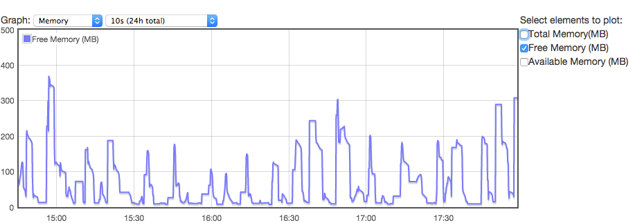

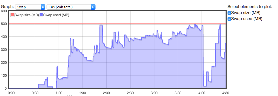

                  10257 root      20   0  729m 427m 1476 D   0,6 44,7  68:47.78 io.js-controlle
                  Um 4:00 wird er neu gestartet:

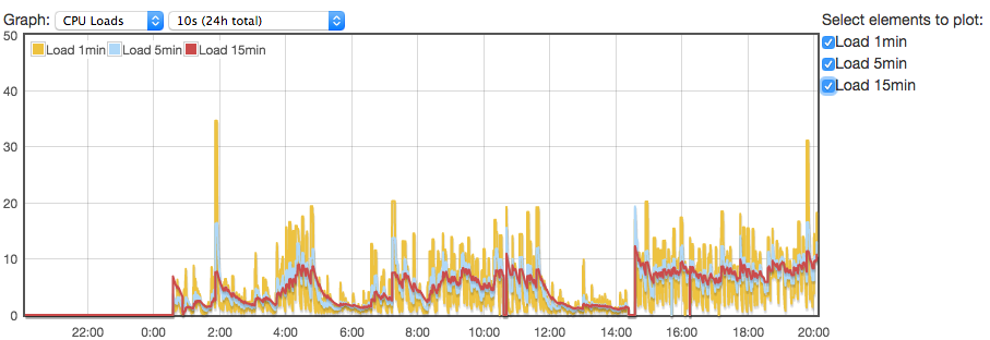

                      load <<1
                      free mem > 400 MB
