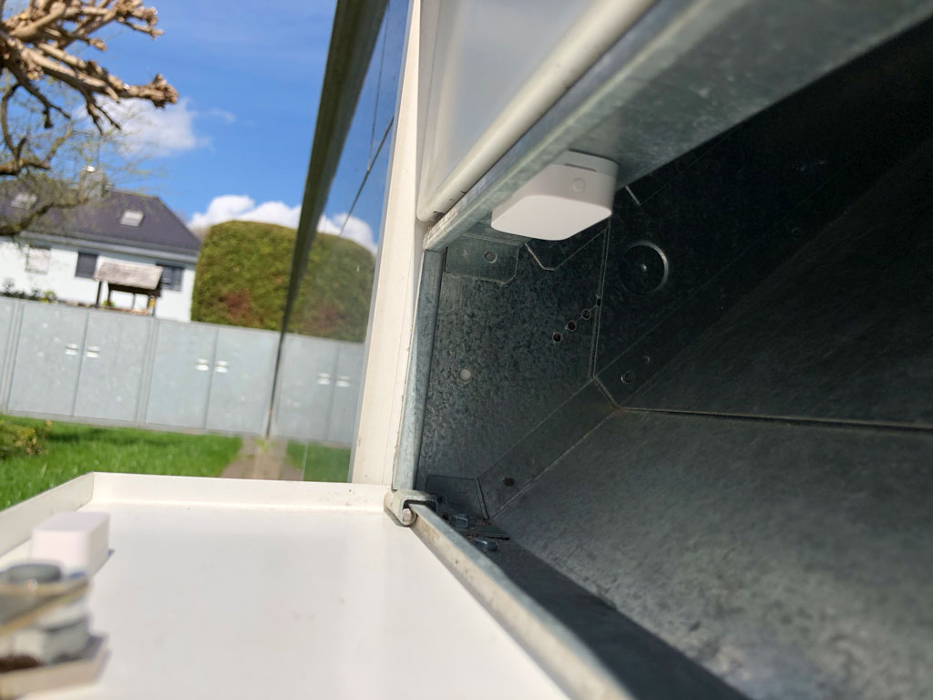

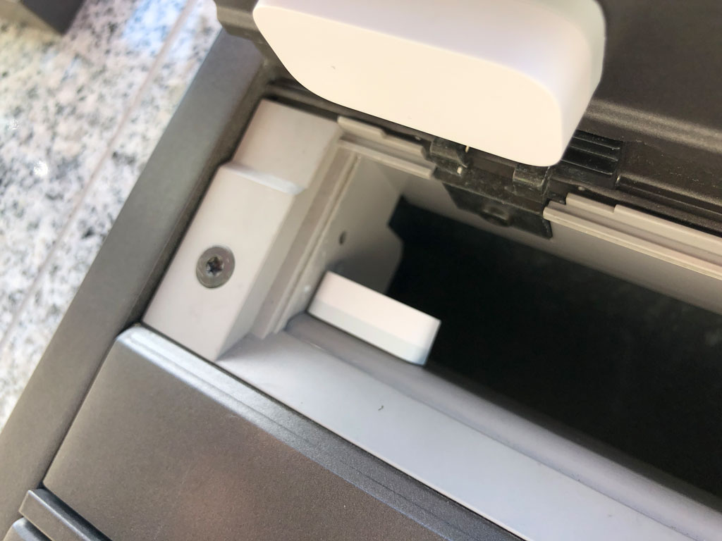

          malc last edited by
          Hier mal die gewünschten Bilder 🙂
          Einfach eingeklebt, an der Eingangsseite passte es nur so da sonst der Magnet nicht nah genug rankam. Hält Bombenfest doch tausche ich den Magnet noch mal gegen einen anderen damit der Sensorblock links innen sitzt.
