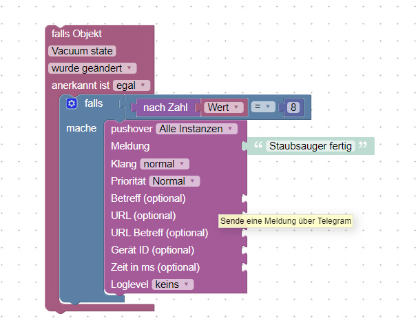

      Ich möchte eine Push Mitteilung haben, wenn der Staubsauger fertig ist.
      Ich habe mit Blockly folgendes gebastelt, aber leider funktioniert das nicht.
      Wenn ich den "Falls / Mache" Block weg lasse, also sich einfach nur der abgefragte Wert ändert, dann funktioniert es!
      Vielleicht hat ja jemand einen Tip für mich 😉
      Gruß Olli
        hexenbier last edited by
        Habs hinbekommen.
        Der Staubsauger meldet gar nicht "Charging(8)", sondern nur eine (8). Der Wert wird in der Objektkonfiguration umgesetzt.
        Jetzt sieht es so aus und es funktioniert 😄 :
        Gruß Olli
