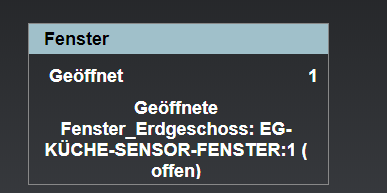

      Hi ist es irgendwie möglich das anstelle von Geöffnete Fenster_Erdgeschoss: EG-KÜCHE-SENSOR-FENSTER:1 ( offen) einfach nur da steht Geöffnet Fenster_Erdgeschoss : Küche ?
      • wendy2702
        wendy2702 last edited by
        Wo soll das stehen?
        Wie ermittelst du denn welche Fenster offen sind?
        Sind leider etwas wenig Informationen die du bereitstellst um dir konkret helfen zu können?
        • C
          Camuri last edited by
          Skript läuft das hier http://www.iobroker.net/docu/?page_id=5158&lang=de
          das soll dann in der Vis angezeigt werden momentan sieht das so aus wie auf dem Bild, und es Sollte halt nur dort stehen Geöffnet Fenster_Erdgeschoss : Küche
          Wäre das nicht möglich mit einer Textdatei oder sowas.
          • wendy2702
            Denke dein Device heißt so: EG-Küche-Sensor-Fenster !?
            Der wird im Script für den Text verwendet, also entweder den Sensor umbenennen, das Skript ändern das nicht mehr der Device Name verwendet wird sondern etwas anderes eindeutiges oder eventuell mal bei diesem Skript vorbei schauen und das für Fenster umbauen:
            viewtopic.php?f=21&t=5735&hilit=Lichter
            Oder, wenn verfügbar einen anderen Datenpunkte für die VIS Anzeige wählen. Habe das Skript aber nicht in Benutzung und weiß nicht welche Datenpunkte erzeugt werden.
