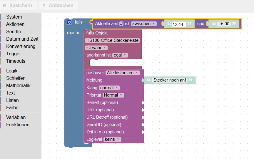

      Hingegen scheint die zeitabhängige Komponente (zeitlicher Abfragezeitraum) vorliegend nicht zu funktionieren. Ich habe mal das aktuelle "Programm" angehängt. Weiß jemand Rat?

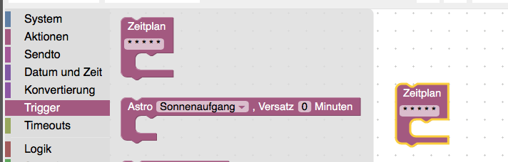

          danke für die super schnelle Antwort. Wie/wo kann ich im Feld "Zeitplan schedule" konkret
          • Uhrzeiten (von Uhrzeit 1 BIS Uhrzeit 2, alsos Abfrage-ZEITRAUM),
          • ggf. Wochentage
          oder öhnliche Bedingen eintragen?
          Da blick ich leider noch nicht recht durch 😉
          Kannst Du mir hier auch weiterhelfen?
          Lieben Dank & VG
          Tanja
          • Dutchman
            Hi Tanja,
            We du den block einfügst und dan auf die Sternchen klickst kommt ein popup, da kannst du alles im interface eingeben 🙂

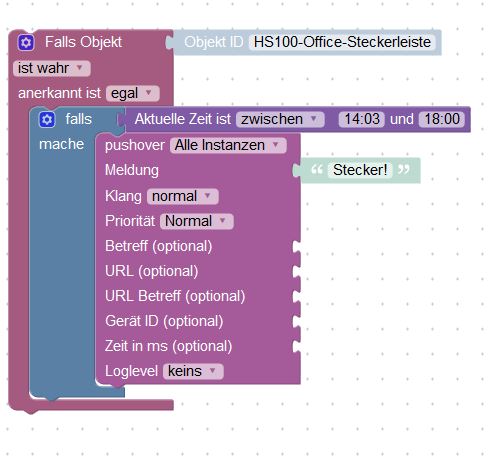

                Bin jetzt etwas weiter gekommen (siehe unten). Push over wird erst ausgelöst, wenn der Beginn des Abfragezeitraums erreicht ist (im Bsp: 14:03 Uhr).
                Problem jetzt nur: Die push-over Meldungen rauschen jetzt natürlich NON-STOP rein (was ja logisch ist, da die Bedingung "stecker an" & "Anfragezeitraum liegt vor" beide weiterhin fortwährend gegeben sind).
                Habt Ihr eine Idee wie man die Push Meldung ggf. auf EINE Meldung beschränken bzw. - noch besser - jede Stunde beschränken könnte?
                Nochmals danke

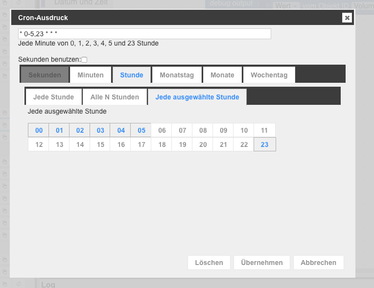

                                bitte, jeden Minuten aber nur in de stunden 23,0,1,2,3,4 und 5 Uhr:
                                block zum importieren:
                                 <block xmlns="http://www.w3.org/1999/xhtml" type="schedule" id="q%%s8mU6dYc,ec}6Cg^." x="-737.88232421875" y="237.0153808593759"><field name="SCHEDULE">* 0-5,23 * * *</field></block>

                                      Tanja37 last edited by
                                      Ja perfekt Jungs! Habt vielen Dank! Habe heute viel gelernt. Danke für Eure Zeit.
