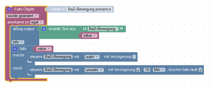

      Ich bin jetzt ein paar Tage mit meinem Bewegungsmelder am Kämpfen.
      Eigentlich sollte es einfach sein:
      • Bewegung erkannt - Licht an
      • keine Bewegung mehr - Licht in 10 Minuten aus, löschen falls es schon läuft
      Das habe ich in Blockly alles schön programmiert, aber mein Licht geht auch schon mal nach 30 Sekunden oder 2 Minuten aus.
      Heute habe ich bemerkt, daß das Ausschalten genau immer 10 Minuten nach der Aus-Meldung vom BWM kommt - offensichtlich wird der Timer nicht gelöscht.
      Ich verwendete im Blockly "aktualisiere <id>mit <unwahr>, verzögert 10 Min und lösche falls läuft.
      Blockly erzeugt dann einen Code:
      on({id: "mqtt.0.stat.ArZi-Touch.POWER"/*stat/ArZi-Touch/POWER*/, change: "ne"}, function (obj) {
        var value = obj.state.val;
        setStateDelayed("admin.0.ArZi-Deckenlampe"/*ArZi-Deckenlampe*/, (value == 'ON'), true, 100, false);
      Nehme ich den Haken bei "löschen falls läuft" weg, kommt das heraus:
      Wie man sieht, exakt das gleiche.
      Nehme ich statt "aktualisiere" das stärkere "steuere" klappt es und der Code sieht anders aus.
      Für mich ist das ein Fehler…</unwahr></id>

        • BigWumpus
          BigWumpus last edited by
          ich schalte da nur Variablen um, die Anbindung an die Schalter etc. liegt in anderen Scripts.
          Aktualisiere - die Verzögerung funktioniert, das löschen nicht (immer false).
          Steuere - alles funktioniert.

                  • BigWumpus
                    Buah…
                    ich wundere mich hier schon über die versch. Programmier-Exzesse gar nicht mehr ...
                    mein BWM meldet "true" bei Bewegung und nach 60 Sekunden wieder "false", wenn Ruhe ist:
                    javascript.0	2018-04-15 20:27:12.787	info	script.js.meins.BaZi-Bewegung_folgen(1): BaZi-Bewegung: false
                    javascript.0	2018-04-15 20:26:12.854	info	script.js.meins.BaZi-Lampe_schalten: BaZi-Lampe ein
                    javascript.0	2018-04-15 20:26:12.736	info	script.js.meins.BaZi-Bewegung_folgen(1): BaZi-Bewegung: true
                    Die Timer-Konstruktion habe ich versch. ausprobiert, Alles funktionierte nicht.
                    Jetzt mit "Steuere" statt "Aktualisiere" läuft es. Da ist ein Fehler im Blockly !

                    Der Fehler im Blockly bleibt ja, egal was ich schreibe, wenn das "true" für das Setzen des Timers nicht an Javascript übergeben wird.

                      Den Blockly könnte ich auch schicken, würde aber nichts bringen, weil man den Fehler nur erkennt, wenn man einfach eine "Aktualisiere"-Anweisung mit Verzögerung und "löschen falls läuft" in Blockly eingibt und auf Code-Anzeige umschaltet. (das hatte ich darum gepostet).
                      Dann nmmt man in der Blockly-Anzeige den Haken bei "löschen wenn läuft" raus und schaltet wieder auf die Code-Anzeige um. Das gleiche Ergebnis bei versch. Quelltext - ist schon merkwürdig.
                      Und keine Angst, der Script läuft prima mit einem kleinen XIAOMI-Bewegungsmelder hier. Ich hätte noch 2 Philips Hue-BWM anzubieten, die fliegen nämlich raus.

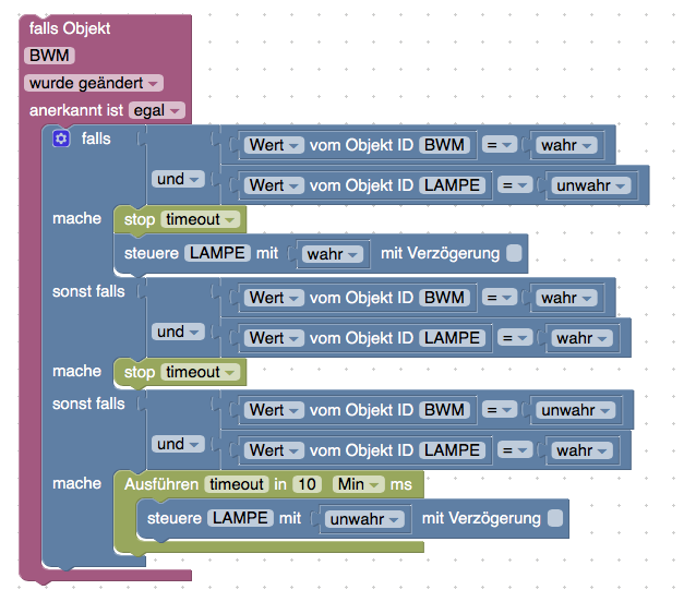

                              Das scenarion klinkt nicht kompliziert und ich würde es auf diese weise lösen.
                              Hierin fragen ich den BMW ab auf Änderungen,
                              ist Bewegung wahr
                              • sollte die Lampe aus sein geht sie an und stopt eventuelle timer
                              • sollte die Lampe bereits an sein stoppt nur der time (um doppeltes schalten zu vermeiden
                              ist Bewegung unwahr
                              • aktiviere timer für 10 Minuten
                              • schalte nach Ablauf die Lampe aus
                              blocky export:

                              im unterschied zu deiner ansehensweise setze ich bewusste timer ein und stoppe diese anstatt die Blöcke im Steuerblock
