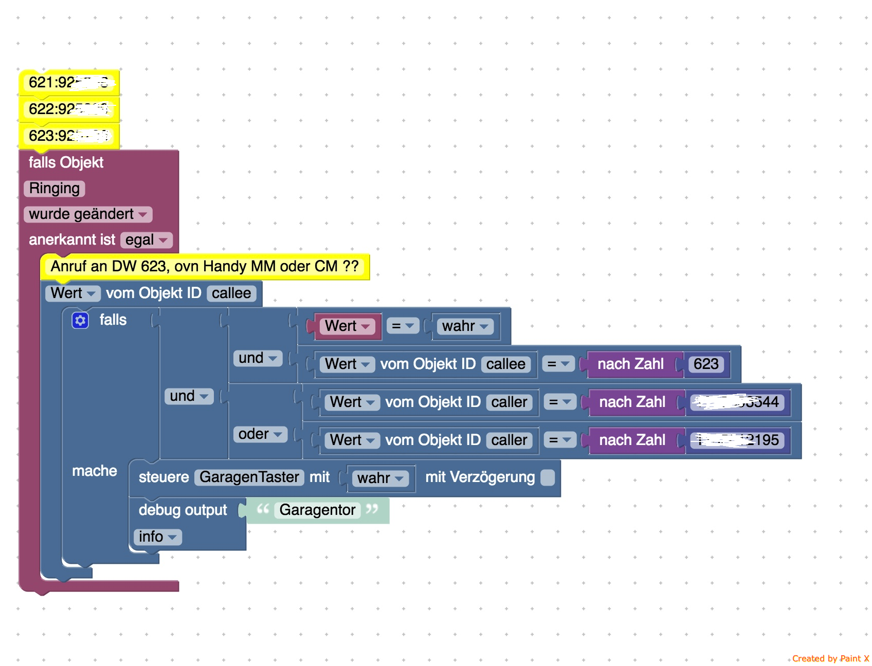

              Im Moment steht es noch auf "Triggern bei Ringing", um im Moment klappt es, fragt mich nicht warum, aber es geht. Zumindest mit 2 eingetragenen Nummern.
                mameier1234 last edited by
                Ich habe auf die Art mein Garagentor gesteuert… Das klappt einwandfrei.. Allerdings wandle ich die zu prüfende nummer noch in eine Zahl um...
                Vieleicht hilft es dir...
                  jogijohansson last edited by
                  Hallo Martin
                  Genau das was ich gesucht habe für meine Garage
                  Leider klappt es bei mir nicht so richtig .
                  Kannst du eventuell das Skript exportieren ?
                  Gruß Jogi
                    nu klor !
                    Das erste Script wertet den Anruf aus, das zweite schaltet den HomematicAktor für eine Sekunde auf ein, dann wieder auf aus…
