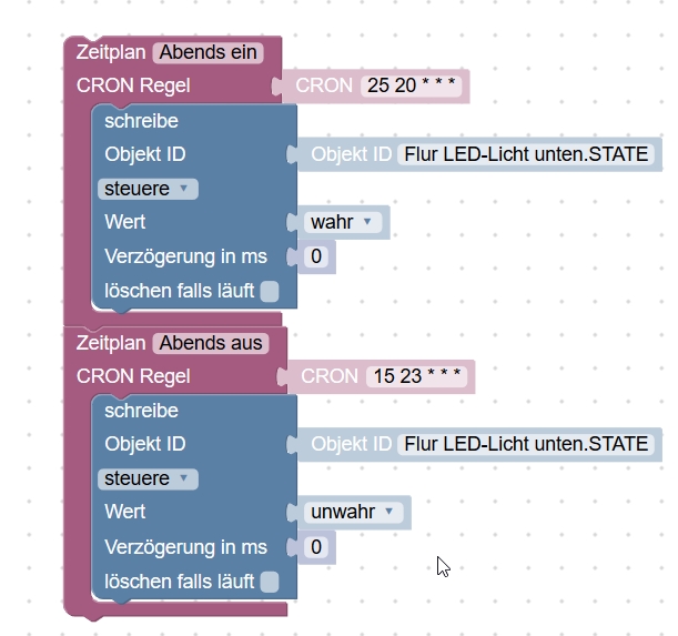

      ich möchte eine Lampe zeitgesteuert ein- und ausschalten. Kann ich die Trigger für das ein-/ausschalten einfach hintereinandersetzen oder muss ich für jeden Ein-/Ausschaltvorgang ein eigenes Skript erstellen?
      Danke!
      Gruß surfer 😉

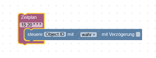

        Das müsste so klappen.
        Aber ist der Zweite Cron das was du wirklich willst?
        Rainer

          Ahh sehr gut, ich bin begeistert 🙂 ! Also das Skript würde so ja das Licht um 20:20 Uhr einschalten und um 23:15 Uhr wieder aus?! Zumindest ist das meine Absicht gewesen… 🙂
          • Dutchman
            sollte so stimmen
            • surfer09
              surfer09 last edited by
              Autsch .. Der LOG sagt da etwas anderes… 8-) Das EInschalten hat gerade aber trotzdem geklappt, aber aus gehts nicht mehr..
                mameier1234 last edited by
                So geht das Licht um 15 Uhr und um 23 Uhr aus…
                15 23 * * * würde das Licht um 23:15 steuern ....

                    Autsch .. Der LOG sagt da etwas anderes… 8-) Das EInschalten hat gerade aber trotzdem geklappt, aber aus gehts nicht mehr.. `
                    Ich vermute, dass ich hier doch nicht die beiden Schedule-Trigger direkt hintereinander bauen kann?! Dann muss ich vermutlich doch für jeden Ein- Ausschaltvorgang ein eigenes Skript machen…
                    • Dutchman
                      @surfer09:
                      Ich vermute, dass ich hier doch nicht die beiden Schedule-Trigger direkt hintereinander bauen kann?! Dann muss ich vermutlich doch für jeden Ein- Ausschaltvorgang ein eigenes Skript machen… `
                      nein das geht in einen script untereinander
                      • surfer09
                        bei meinem Skript komischerweise nicht. (siehe LOG-Error Einträge). Er schaltet dabei auch nur ein, aber nicht wieder aus.

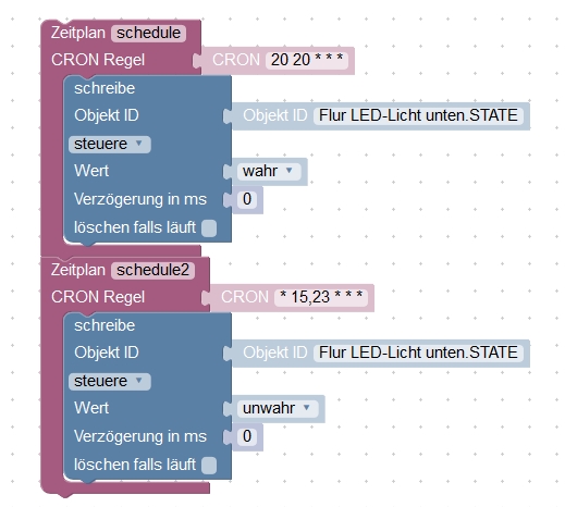

                            Ich hoffe, der Export ist so richtig..

                                Ich würde es ganz anders machen, was aber nicht heisst, dass das richtiger ist (ich benutze die von dir verwendeten Blöcke nicht).
                                kann aber sein, dass der schedule Fehler durch den anderen Block (den ich nicht kenne) kommt.
                                 <field name="NAME">Abends aus</field>
                                        <value name="SCHEDULE"></value>
                                Für aus, das entsprechende nochmal.
                                Rainer

                                  Es kann so einfach sein 🙂 . Funktioniert genauso, wie du es geschrieben hast!
                                  Danke!
