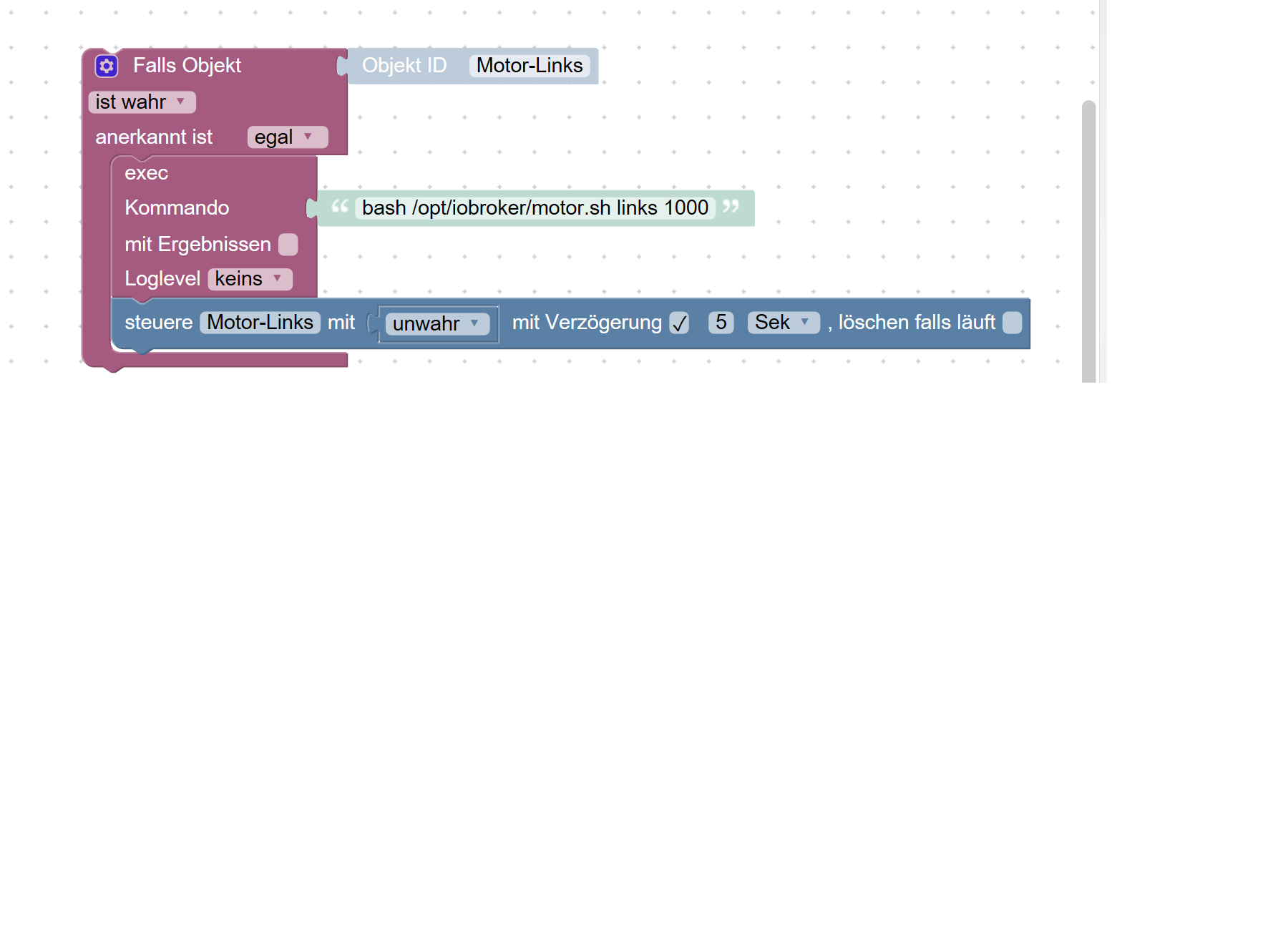

      So mal dirket zum Problem.
      Steuern kann ich den Step-Motor natürlich mit dem IOBroker, aber da die Timings nicht so niedrig gehen, wie ich es gerne hätte.
      (wechsel zwischen High - Low - High soll 1ms betragen) hatte ich nun die Idee es über ein ausgelagertes Script zu versuchen.

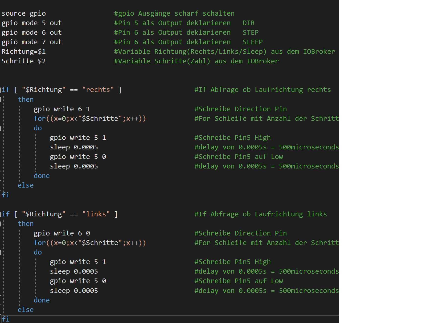

      Dies sieht so aus:
      source gpio #gpio Ausgänge scharf schalten
      gpio mode 5 out #Pin 5 als Output deklarieren DIR
      gpio mode 6 out #Pin 6 als Output deklarieren STEP
      gpio mode 7 out #Pin 6 als Output deklarieren SLEEP
      Richtung=$1 #Variable Richtung(Rechts/Links/Sleep) aus dem IOBroker
      Schritte=$2 #Variable Schritte(Zahl) aus dem IOBroker
      if [ "$Richtung" == "rechts" ] #If Abfrage ob Laufrichtung rechts
      then
      gpio write 6 1 #Schreibe Direction Pin
      for((x=0;x<"$Schritte";x++)) #For Schleife mit Anzahl der Schritte
      do
      gpio write 5 1 #Schreibe Pin5 High
      sleep 0.0005 #delay von 0.0005s = 500microseconds
      gpio write 5 0 #Schreibe Pin5 auf Low
      done
      else
      fi
      if [ "$Richtung" == "links" ] #If Abfrage ob Laufrichtung links
      then
      gpio write 6 0 #Schreibe Direction Pin
      do
      done
      else
      fi
      if ["$Richtung" == "stop"] #if Abfrage Richtung stop
      then
      gpio write 6 0 #Schreibe Pin5 auf Low
      gpio write 7 1 #Schreibe Pin7 auf High
      else
      fi
      Nur verweigert dann der Step-Motor leider seinen Dienst.
      Ich hoffe mir kann jemand helfen.
      MfG
      Torsten S.
      • W
        wecker6789 last edited by
        okay irgendwas scheint mit der if abfrage falsch zu laufen wenn ich die raus nehme dann funktioniert es auf einmal.
        erstelle also für jede Motor Bewegung ein Script.
        mit nur den Übergabeparametern der Schritte.
        Trotzdem wäre es schön zu wissen was an der if abfrage falsch ist falls sich jemand von euch auskennt.
